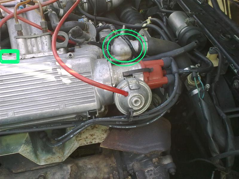

Bueno, pues yo sigo a vueltas con el asunto de la temperatura...
La aguja del cuadro del coche sube con gran facilidad, incluso tocando la zona roja, por lo que me preocupa mucho el estado de la culata. Como no hay restos de aceite en el refrigerante ni al contrario, me temo que el indicador no funciona como debiera, por lo que me he comprado un termometro laser por infrarrojos (marca hasta 350º) para conocer exactamente la temperatura del bloque y del refrigerante.
El termómetro es este:
Y midiendo tanto en el bloque a la altura de la junta (vamos, donde los tornillos de la culata) como en la salida del refrigerante del bloque (ver foto).
En la salida del agua del bloque cuando la aguja del cuadro marcaba el rojo, el termómetro indicaba entre 90º y 95º. Sobre el bloque, la temperatura era entorno a los 80º. Creo que los valores son normales, pero no estoy seguro, si alguien me los pudiera interpretar estaría muy agradecido.
son valores normales ,los correctos , seguramente sera la " imprecision " del marcador de la temperatura , no se si lo habras hecho , pero puedes ponerle un termostato que abra a 82ºC y un termocontacto en el radiador que salte a 92ºC , asi tienes otra variable de como observar la temperatura, y si ves que va bien con esa combinacion , yo no me preocuparia , aunque comprendo tu yuyu :? :?
