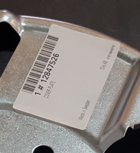

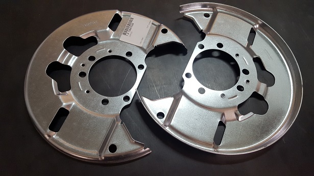

Como me comentó Chems en Logroño, desde hace un tiempo los protectores para el disco delantero de 308 mm. están disponibles en S.O. a un precio sorprendentemente bajo. Dicho y hecho, gracias a que Carlos Conde ha realizado el pedido al S.O. de Granada, hoy he recogido los míos por la módica cantidad de 30,10 € (I.V.A. incluido).

Así da gusto.
A seguir mejorándolo y sobre todo disfrutándolo mucho tiempo.

Aún no están montadas estas protecciones pero según confirmación de Chems y Carlos Conde, esta referencia no es exactamente la válida para este modelo aunque con una pequeña manipulación (taladros y pequeño recorte de la chapa) acaba encajando y haciendo correctamente su función.
Para que me los prepare convenientemente se los llevaré a Jorge García (Sport Granada) que sabe exactamente los detalles de la operación de adaptación a realizar.

Yo llevo montados discos de 308 en los dos 9-3. Para el primero conseguí los protectores del 9-5 y no hubo problema con el montaje. Me faltaba un juego mas para el otro 9-3.
Ahora han sacado esta referencia a la venta (no consta en la versión que yo tengo del EPC) y no es exactamente la misma que la que instalé en su día. Esperemos se pueda adaptar.

Confirmado. Estos protectores son del Sport Sedan y de los 9-5 a partir del MY02.
Chema, nos hemos equivocado con la referencia.
Hay unas pequeñas modificaciones que impiden su instalación a menos que se realice un pequeño recorte a la chapa y practicar unos nuevos taladros. Sobre una hora de M.O. tarda toda la operación, montaje incluido.
