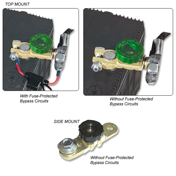

Hombre, lo mejor, aquí
y lo más básico, con girar la rueda verde, se desconecta, o te la llevas en plan antirrobo...

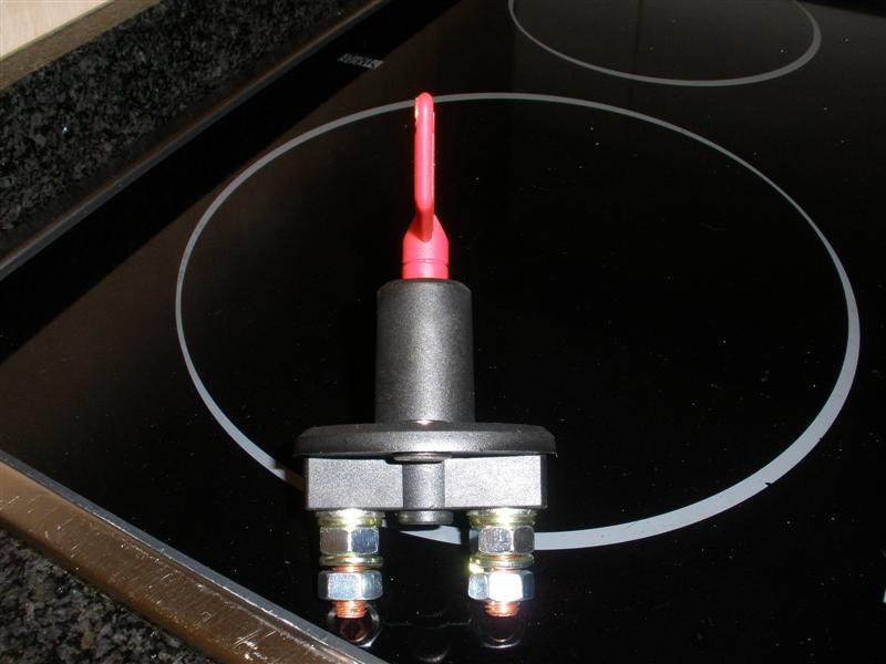

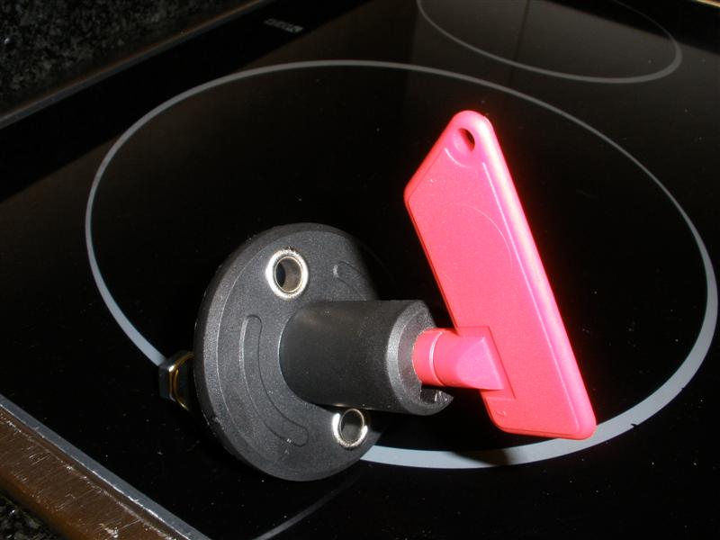

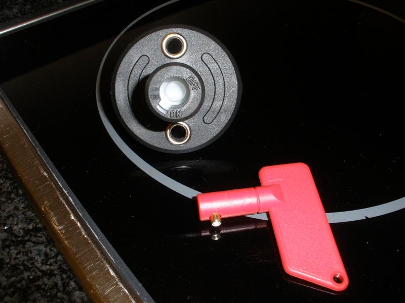

Bueno, pues ya hemos comprado el desconectador de la batería. Si os fijais es prácticamente el mismo que aparece en el enlace sugerido (muchas gracias, por cierto) por Alvar9000 con un PVP de 41.00 € más gastos de envío y 5 semanas para servirlo :shock: :shock: :shock:
Pues bien, en una tienda de recambios del automovil, no especialmente grande ni moderna, cuesta 7.50 € con un 15% de descuento :8) . Os cuento esto, para que cuando necesitemos algo para nuestros cacharros, no nos cerremos en comprar todo por Internet porque seguro que es más barato....
Mañana procederemos a su instalación. Sólo me queda una duda... ¿Es mejor colocarlo en el borne positivo o en el negativo?
