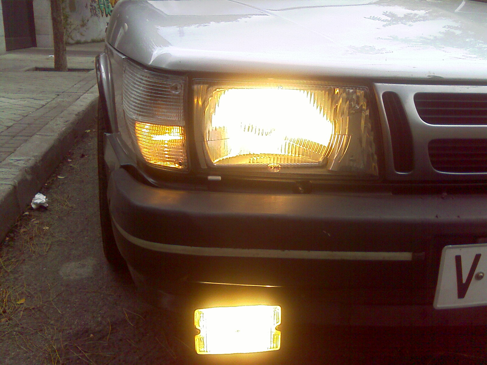

- Lo primero que hize fué poner los pilotos laterales que me había traido a casa para subsanar una derivación que impedía que la luz de posición lo hiciera a plena luz. Tenía una derivación con la day-light y ya ha sido subsanada, veréis como luce en fotos que ahora os pongo.

), los anclajes ya estaban (muy bien colocados e instalados), pero los cables a medias. Tran un rato de instalación elécrica, ya funcionan y le dan un aspecto chic
al coche. Es curioso, porque cuando das las largas, las antinieblas se apagan,
como mandaban en el código de circulación de la época.

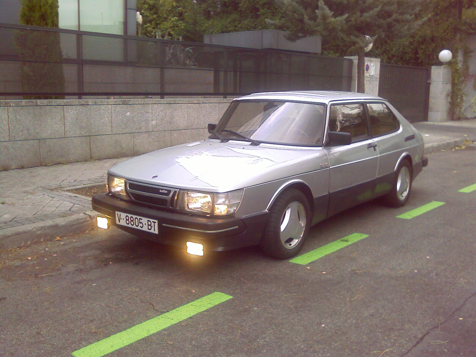

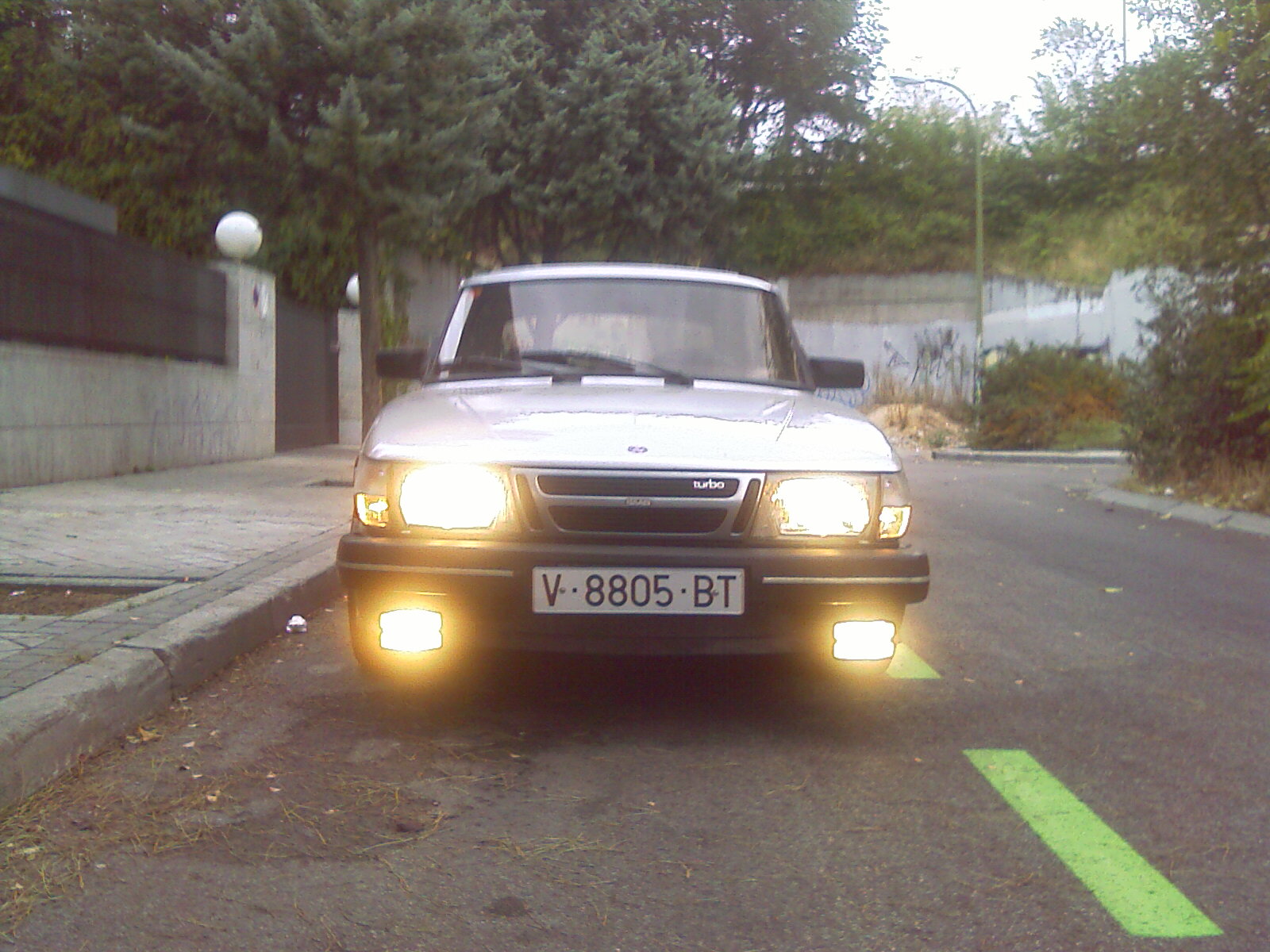

Fotos de cómo está ahora el abuelete:

- Luego me metí a instalar unos antinieblas que nos "donó" Martín (

PMI: el interruptor es el original que va debajo de la palanca del espejo retrovisor izquierdo. Puedes mirarlo en fotos de este post.PMI escribió:Increible como ha quedado el "zamburrio", me gustan los antinieblas delanteros, por cierto ¿dónde lleva el interruptor? Al mío me gustaría ponerle unos de largo alcance encima del parachoques, como llevan casi todos los que vi en Suecia, bueno algunos llevaban un conjunto de tres en el centro del parachoques que gusta menos.

Si te veo este finde, te enseño la instalación, es fácil.
