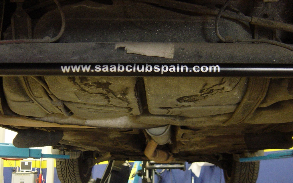

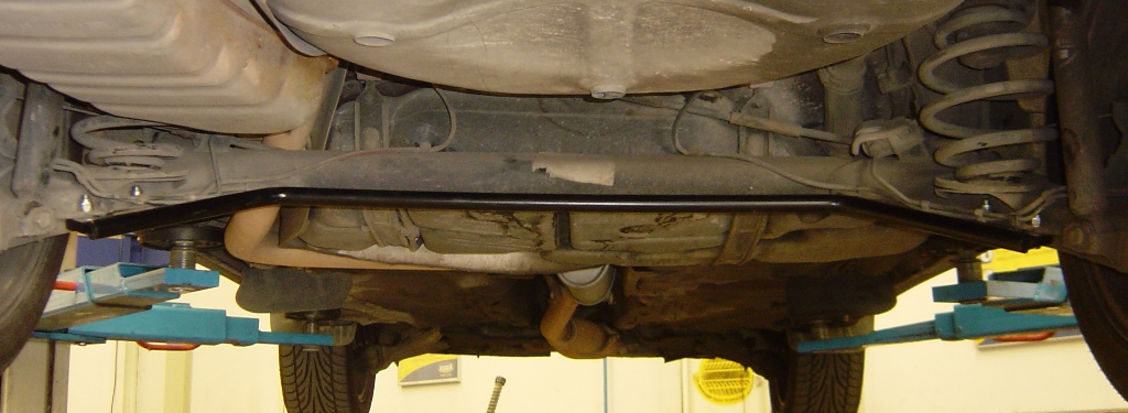

La nueva barra viene con un juego de tornillos, tuercas y arandelas muy útiles porque los originales estaban realmente deteriorados por el óxido, la corrosión, el paso del tiempo y los sobreesfuerzos a los que ha sido sometida desde su montaje hara como unos quince años.
La nueva barra ya en su emplazamiento.
Breve instrucciones de montaje.
No he podido probar aún la mejora de comportamiento que conlleva pero en unos pocos Kms. y con alguna que otra curva y frenada he tenido una nueva sensación general de mayor aplomo del coche. Sin duda cuando volvamos a entrar al Circuito de Monteblanco (H) dentro de poco podré analizar con mayor conocimiento la mejora efectuada.

A ver Carlos, todo puede hacerse con más o menos esfuerzo pero cambiar la barra estabilizadora trasera sin elevar el coche te expones sin ninguna necesidad, aparte de unas agujetas "decojones" en los brazos, a romperte la espalda y el pescuezo. Tu deberías saberlo mejor que nadie que vas a ser médico.
En cualquier taller de confianza te hacen la operación en menos de diez minutos por menos de lo que cuestan dos cervezas y dos tapas, así te pegas el gustazo de hacer unas fotitos y ver el coche por debajo como Dios manda.

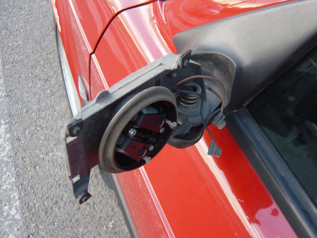

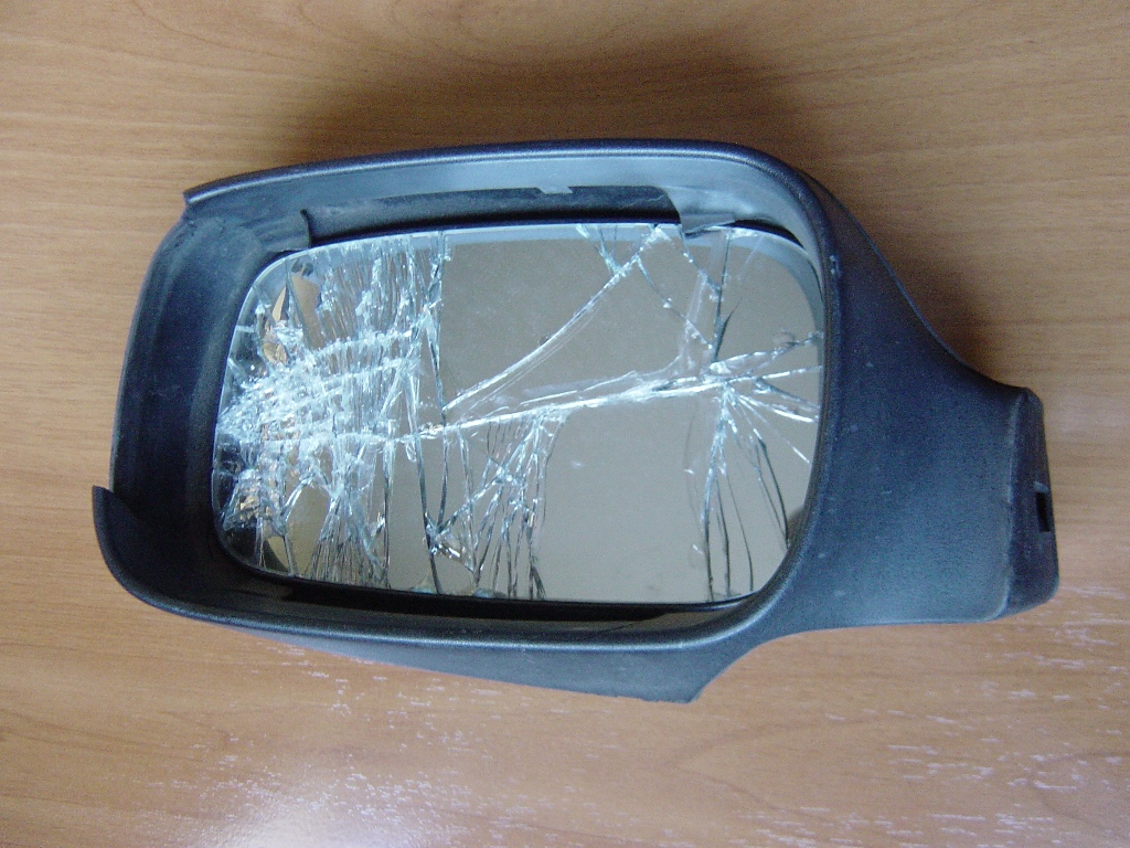

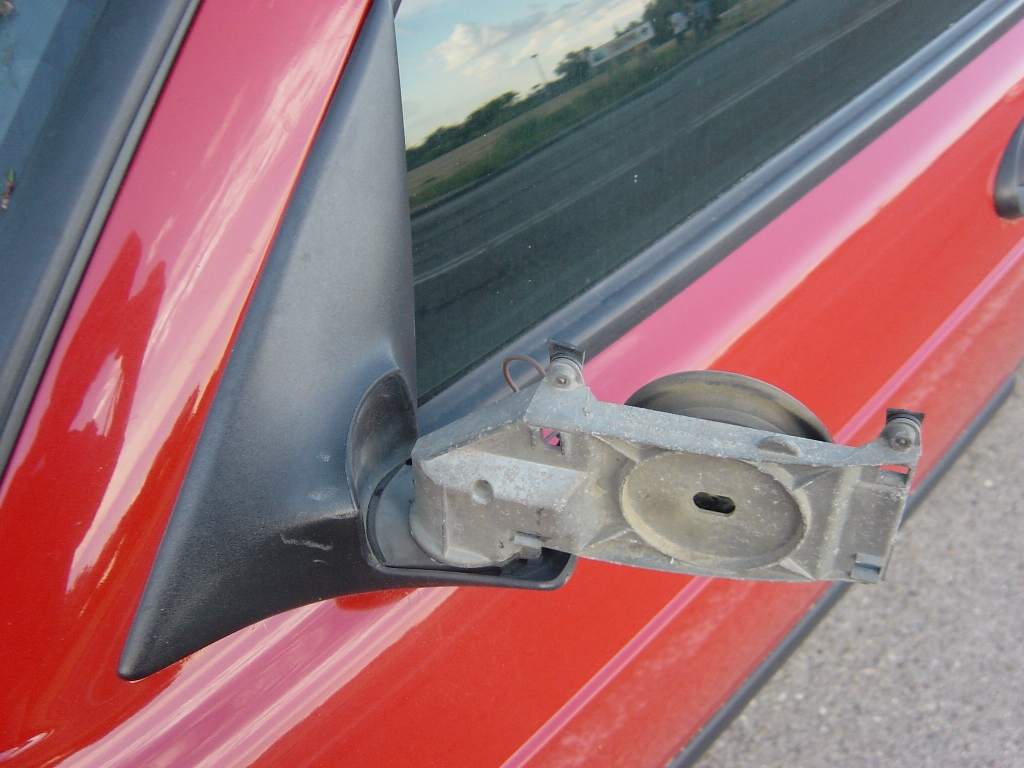

Durante los días de estas pasadas vacaciones que estuve sin conducir el 900, a la vuelta me encontré con esta desagradable sorpresa:
Por supuesto que no me dejaron ningún aviso de quien me había destrozado el retrovisor. Suerte que uno es previsor y conservo guardados una pareja de recambio que me han solucionado el problema rápidamente.
Espero que sea la última vez que me sucede.

¡¡Vaya faena lo del retrovisor, Marco!! y más ahora que ya no se lleva aquello e dejar notita por lo menos con el teléfono, o una simple disculpa (aunque en este caso te daría igual)
Tengo uno por el trastero. Si te hace falta....a tu disposición. :8)
Lo de la barra estabilizadora trasera, un cambio bastante grande. Sobre todo en mi cabrio. Aunque tiende a subvirar en curvas, con la barra nueva notas que por lo menos la trasera va por donde debe. El coche apenas se inclina. Yo lo noté un montón (a mejor, claro :wink: )

Una pregunta, ¿La estabilizadora nueva, de que diametro es? es tb mas gruesa que en el caso de un 93 de 2001?
Gracias
Mensajes: 9048
Re: Mi segundo 900
chencho escribió:Tengo uno por el trastero. Si te hace falta....a tu disposición. :8)
Gracias por el ofrecimiento. Como he comentado, ya he sustituido el retrovisor dañado por otro que tenía guardado.
jorge_7080 escribió:Una pregunta, ¿La estabilizadora nueva, de que diametro es? es tb mas gruesa que en el caso de un 93 de 2001?
Según el fabricante, esta estabilizadora trasera alternativa tiene 22 mm. de sección, sensiblemente mayor que la que montan de fábrica los 900/9-3.

Joer es una p***** lo del retrovisor, yo me encontré el del Golf como en la tercera foto, del resto, ni rastro. Debió ser el campeón de full contact del barrio.-

Recordad que no todas las barras son iguales, no solo influye la sección del material de la estabilizadora, sino además su composición, que afecta todavía mas a su capacidad de torsión, por ejemplo, la de PFS es sensiblemente mas blanda que la de elkparts/GenuineSaab, y son del mismo diámetro... :roll:
Debiera haber (la hay, pero nadie la usa) una figura de resistencia a la torsión...
