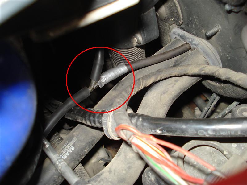

Hace unos días me doy cuenta que el manometro de presion del turbo está siempre en el medio, no funciona.
Abro el capó y está claro el tema: el tubo que va hasta el manometro se ha rajado y se ha salido de la unión en "Y" donde se bifurcan el tubo que viene de la valvula de descarga, el del manometro y el que va al colector.

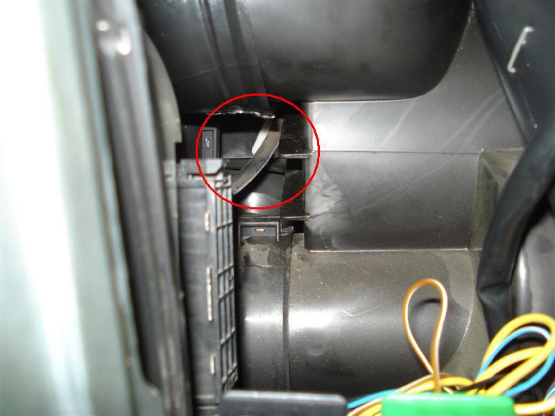

Primero hice un chapú con cinta americana, pero evidentemente lo suyo es cambiar el tramo de tubo entero que va desde esa "Y" hasta el cuadro de instrumentos. Ese tubo atraviesa la falsa mampara del motor a través de un pasamuros y luego atraviesa la autentica mampara por otro para meterse por el salpicadero y darse contra el manometro del turbo.
Si quito el ordenador SCC del salpicadero veo fácilmente el tubo, e incluso puedo tocarlo perfectamente (lo que podría evitar quitar la parte superior del salpicadero), pero en el pasamuros por el que se mete en el salpicadero el tubo no parece moverse y no me atrevo a tirar con fuerza, porque si se parte entonces sí que habrá follón para quitarlo. ¿Habéis cambiando ese tubo alguna vez? ¿está sujeto en el pasamuros con algo en especial, o es que simplemente va duro después de tantos años?

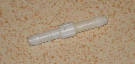

Mientras doy con la tecla, corté el trozo de tubo más deteriorado, puse uno nuevo y lo uní con el trozo sano que estaba tras la falsa mampara usando un empalme.

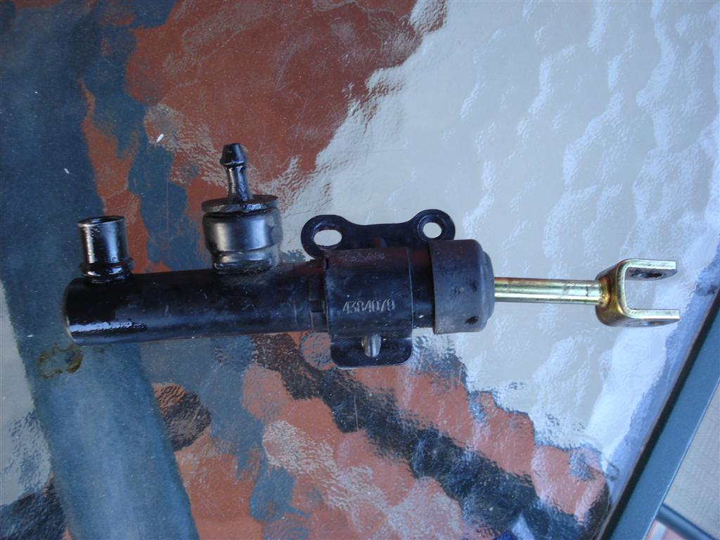

Pero...a Jose se le ocurrió purgar el líquido contenido en el circuito del embrague, que por lo asquerosa de su apariencia tenía pinta de no haber visto la luz desde 1997. Y en ese trámite, se jodió el cilindro maestro (bombín) de embrague, que ha sido necesario cambiar.
Así que el cambio de liquido de frenos ha salido notablemente más caro de lo esperado, pero bueno, lo positivo que podemos sacar de la situación es que una cosa menos que puede fallar.

Alguien me lo comentó, pero el mecánico no estaba muy por la labor (yo desde luego no sería capaz de hacerlo) y más de una vez he leido que cambiar las gomas del cilindro maestro es "pan pa hoy y hambre pa mañana", no suelen durar mucho.

Respecto del tubo del turbo, si has hecho un buen empalme con tubo nuevo y la pieza que has puesto: ¿porqué no lo dejas así hasta que tengas que desmontar el salpicadero por otra avería de fuerza mayor?
Re: Parece que por fin ya encontré un Aero...
Así se quedó, Chencho, desde hace un año, y funciona perfectamente. Espero no tener que levantar la parte superior del salpicadero por otro motivo...

No es necesario desmontar la tapa del salpicadero, solo la tapa del hueco de los limpias y con cotorsionismo de muñeca se saca el tubo y se mete el nuevo (queda escondido tras uno de los brazos de los limpias, hay que tirar de tacto)
