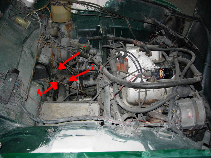

Respecto a las holguras, más que dentro de la caja de cambios en tu coche están en la timonería desde la palanca hasta el selector del cambio. Cerca de la cremallera de la dirección hay una articulación tipo cardan con un disco de goma que está bastante castigado por el tiempo, sin duda ahí está gran parte de la imprecisión del cambio, pero repito que si funciona bastante bien, mejor no tocar nada, porque es más fácil empeorar las cosas que mejorarlas.
En esta foto de cuando desmonté el radiador de la calefacción, el carburador etc... se ve parte del mecanismo del selector del cambio. Como se puede ver hay dos articulaciones tipo cardan (1 y 2) y un disco de goma que hace de silent block, tanta articulación produce holguras aunque estén recién salidas de fábrica, imagínate con 40 años.
