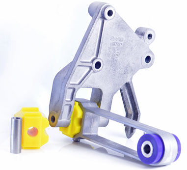

He conseguido el taco motor soporte trasero del motor a cuna que es el único que nunca se ha cambiado. Imagen

Cambiado el soporte motor trasero. El coche es otro completamente diferente. Cuando cambie el tirante delantero, un reestreno.
Antes le costaba salir desde parado, el motor a veces vibraba escuchándose un crujido metálico habiendo que jugar con el embrague..
Lo dicho, otro coche.

Cambiar al soporte motor trasero no es complicado pero sí mañoso y enrevesado por que los tornillos llevan un elevado par y la postura de trabajo no es buena.
