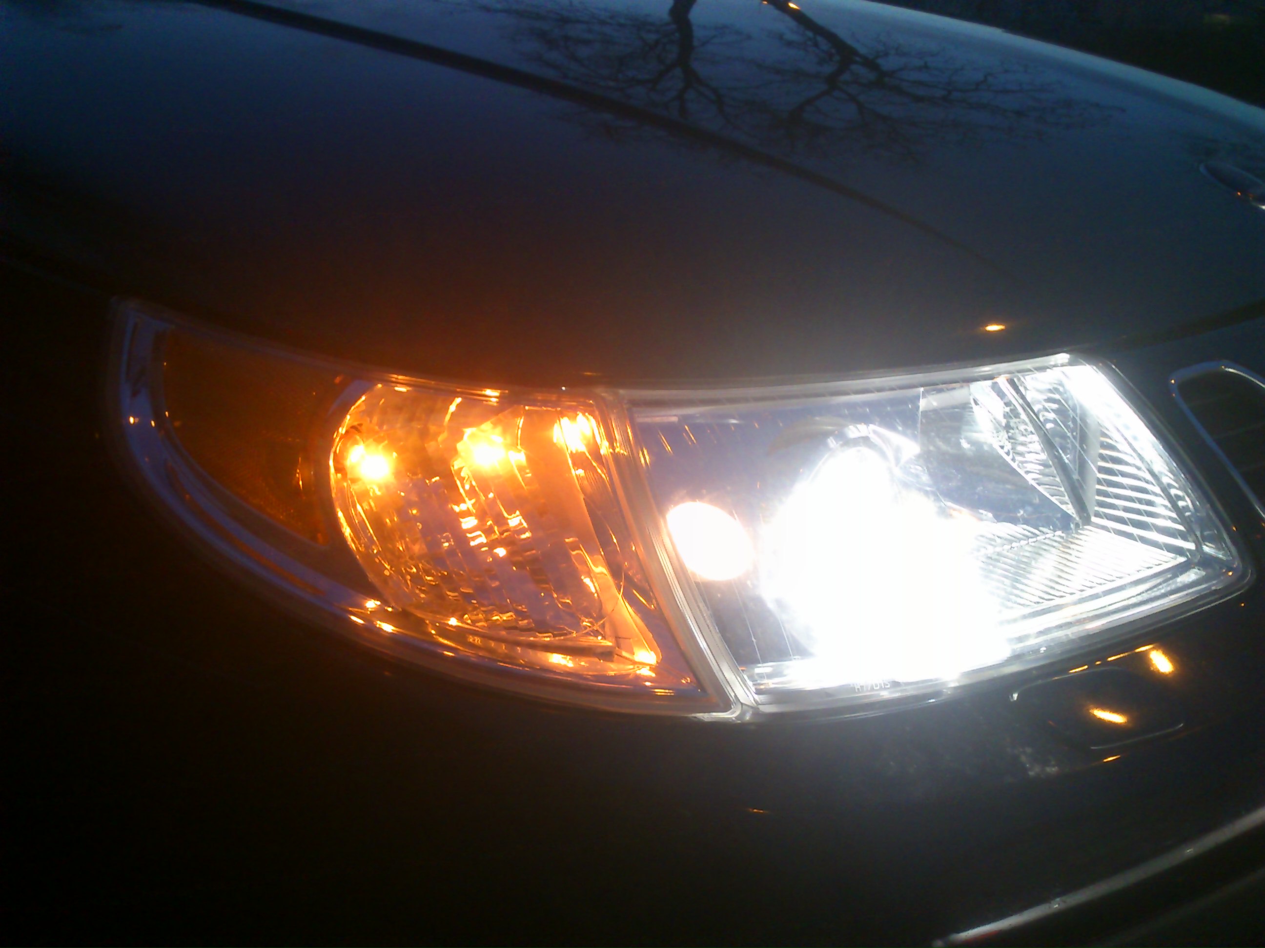

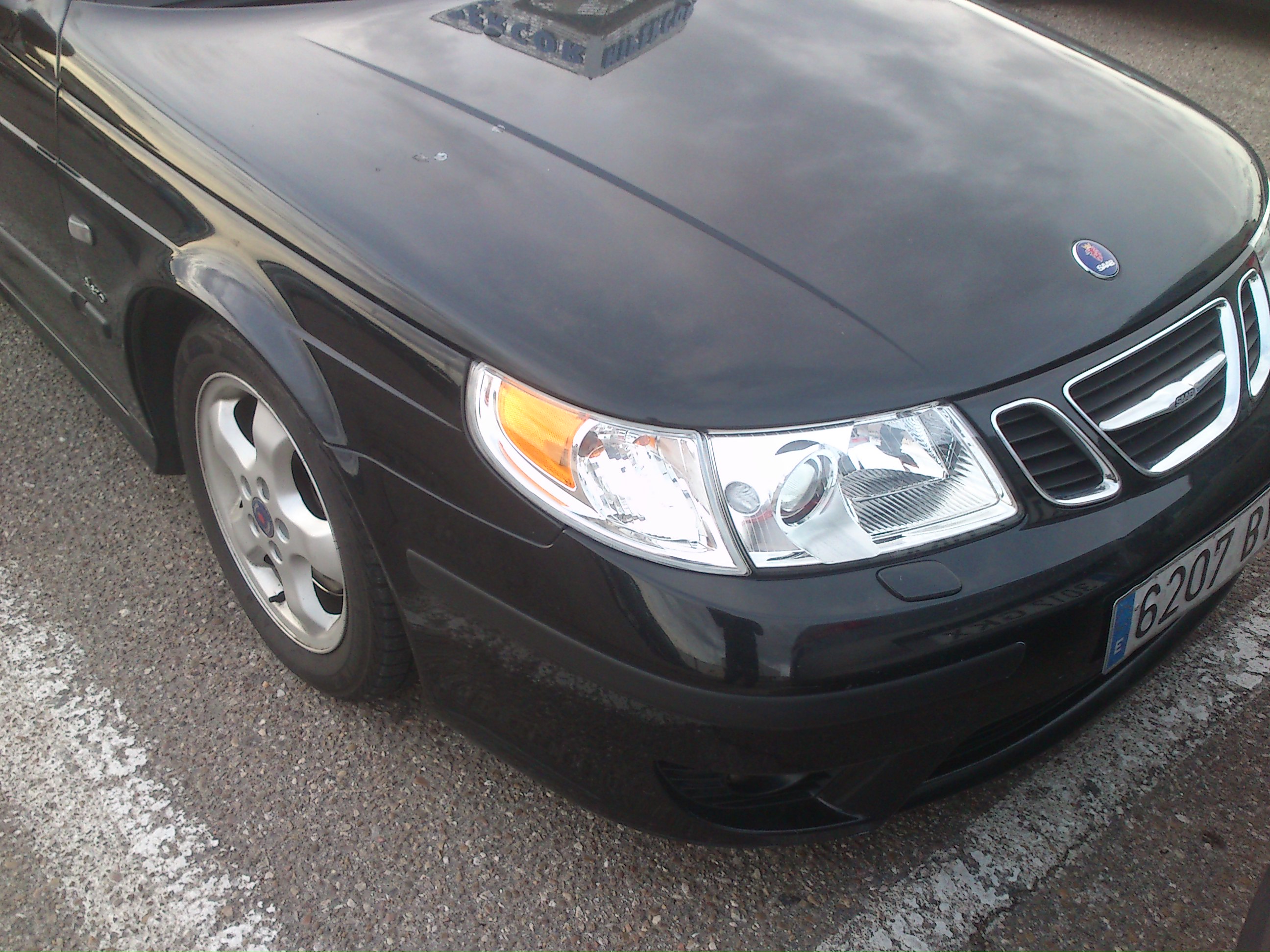

Una bicoca que he encontrado. Pena que sólo hubiese uno. La pareja ya esta pedida a EE.UU. Gracias públicas a quiquemanton por la gestión que me esta haciendo.
Es otra pijada que llevaba tiempo detrás de ella.
Aclarar que la instalación es la misma salvo la bombilla, de doble filamento tipo P5/20W con bulbo naranja. Al encender posición se enciende el filamento de 5W. Ver 2ª imagen.
En un principio no esta homologado para circular por carreteras españolas.
Ninguna luz de color amarillo auto puede ir iluminada de forma permanente salvo las que indican la presencia del vehículo (laterales), de obligado uso en vehículos de mas de 6m de longitud excepto cabinas con bastidor.
También llamados catadióptricos o retrocatadióptricos.
Para pasar ITV basta con cambiar a una bombilla convencional de un filamento.

Muy cuco.
El XC70 lleva ahí una luz amarillo auto (naranja para los amigos) que se enciende cuando pones las luces.

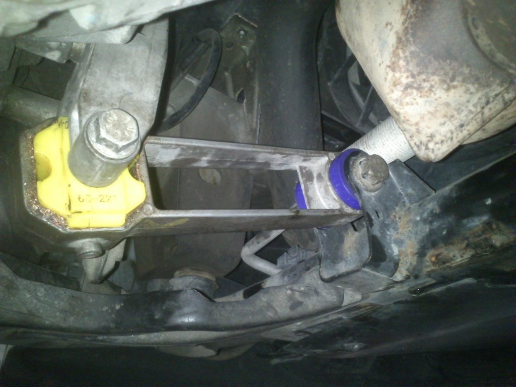

He conseguido el taco motor soporte trasero del motor a cuna que es el único que nunca se ha cambiado. Imagen

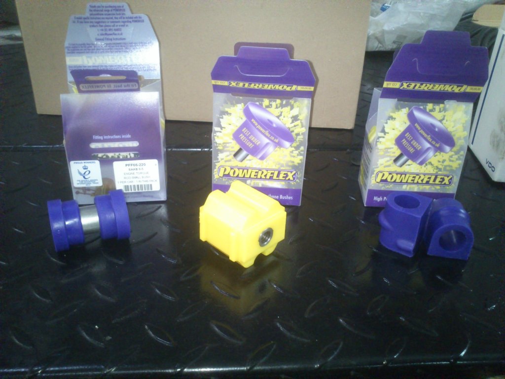

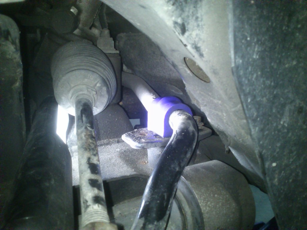

Acabo de pedir también a partsforsaabs, Powerflex para el tirante delantero del cambio y para la estabilizadora delantera.

Cambiado el soporte motor trasero. El coche es otro completamente diferente. Cuando cambie el tirante delantero, un reestreno.
Antes le costaba salir desde parado, el motor a veces vibraba escuchándose un crujido metálico habiendo que jugar con el embrague..
Lo dicho, otro coche.

Cambiar al soporte motor trasero no es complicado pero sí mañoso y enrevesado por que los tornillos llevan un elevado par y la postura de trabajo no es buena.
Enric,
Ya te lo he dicho, no voy a convertir mi coche en una barqueta de competición :lol: :lol: . He cambiado sólo el del tirante delantero del cambio ya que estoy viendo que tiende a coger holgura con relativa frecuencia. Y obviamente los de la estabilizadora delantera ya que su acceso tampoco es fácil y así me despreocupo.
Ha vuelto a recuperar ese tacto que hace tiempo que no tenía, lo cual me reconforta.
Ahí van unas fotos,
