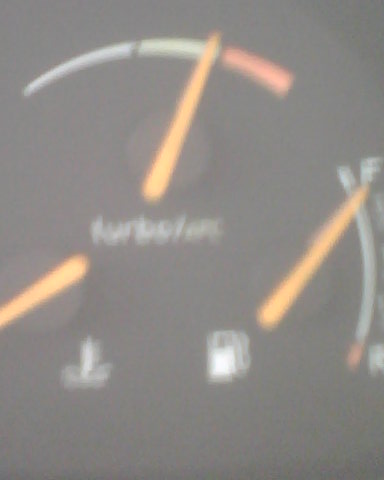

Desde la última entrada al Circuito de Monteblanco (OCT´10) vengo notando que le cuesta subir la aguja del Turbo sin llegar a rozar siquiera la zona roja. La pasada semana probándolo con Rafael comprobamos que no pasaba de la zona media de la escala (amarilla) además de aparecer un ruido bronco al subir de revoluciones. Por lo demás, no se percibía ninguna otra anomalía.

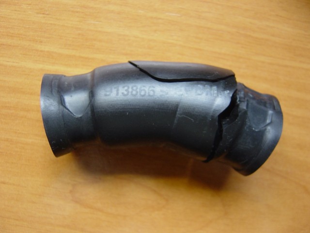

Viendo que el comportamiento incorrecto en estas situaciones se mantenía igual, echando un vistazo a los manguitos me encontré esto:
Se trata del manguito que une la caja de mariposa con la AIC que presenta una raja, no sólo en la unión con la brida sino por toda su longitud en la parte trasera.
He pedido el manguito al S.O. (un poco odisea) que espero esté en mi poder dentro de unos días. Una vez montado confío que la aguja del turbo llegue de nuevo a donde nunca debió dejar de estar: La zona roja.

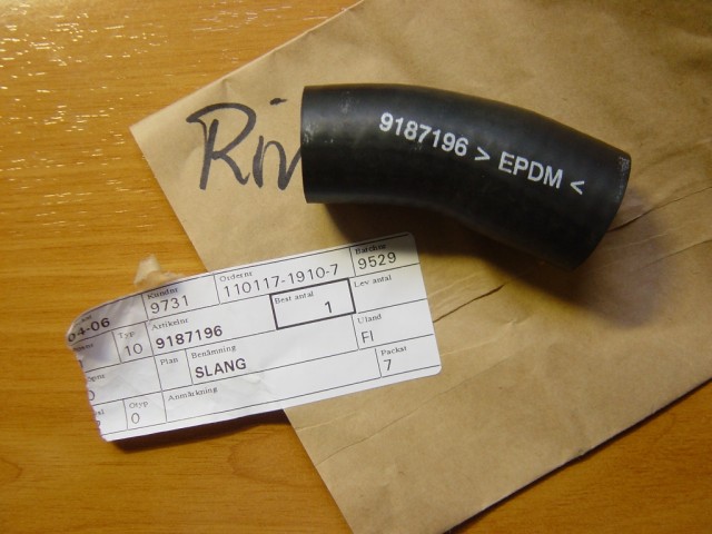

La agujita ya está en su sitio y el manguito también:
Original. Código: (91 38 660)
Repuesto. Código intercambio: (91 87 196). TOTAL: 9,35 €
Listo de nuevo para el habitual uso cotidiano y sobre todo para disfrutar en la próxima entrada al circuito.

Hice el encargo la pasada semana a SUAUTO (uno de los S.O. de Sevilla). Me lo pidieron, pago por adelantado (por supuesto) y han tardado una semana. Comparado con el precio que tienen otros manguitos originales este no ha sido excesivamente caro (menos de 10 €).

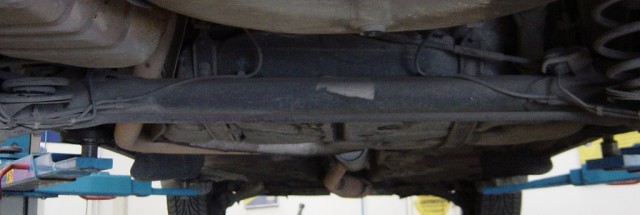

Con respecto a la barra estabilizadora trasera de fabricante alternativo, de entrada su aspecto asusta por su peso, sección y rigidez.
Todavía más es la impresión que produce al compararla con la original una vez estan las dos desmontadas. Como se ha comentado en otras ocasiones, su cambio es tremendamente sencillo necesitándose únicamente la ayuda de un elevador para poder trabajar correctamente:
Barra original. A sustituir.

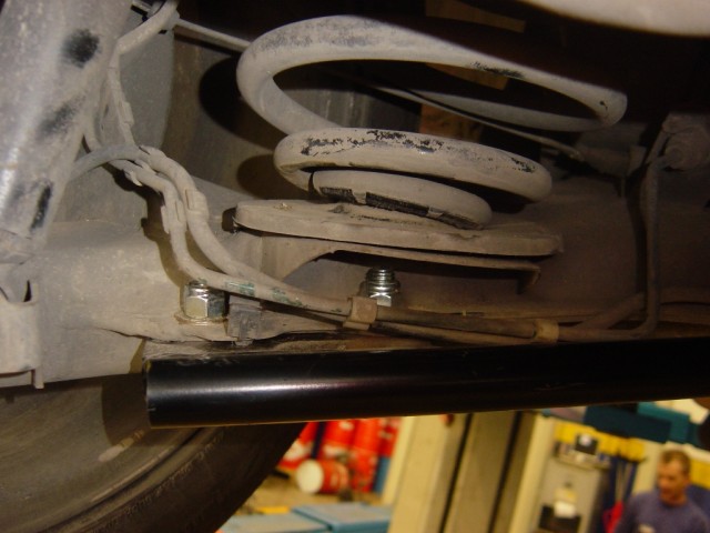

Nueva barra. Anclaje derecho.

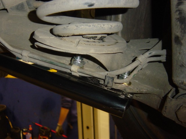

Nueva barra. Anclaje izquierdo.
