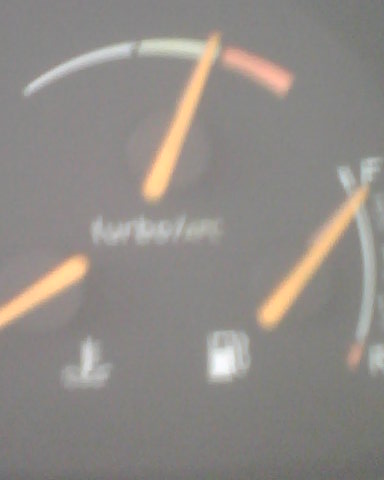

Desde la última entrada al Circuito de Monteblanco (OCT´10) vengo notando que le cuesta subir la aguja del Turbo sin llegar a rozar siquiera la zona roja. La pasada semana probándolo con Rafael comprobamos que no pasaba de la zona media de la escala (amarilla) además de aparecer un ruido bronco al subir de revoluciones. Por lo demás, no se percibía ninguna otra anomalía.

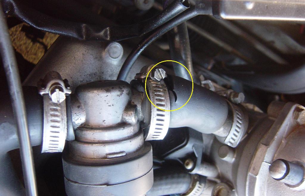

Viendo que el comportamiento incorrecto en estas situaciones se mantenía igual, echando un vistazo a los manguitos me encontré esto:
Se trata del manguito que une la caja de mariposa con la AIC que presenta una raja, no sólo en la unión con la brida sino por toda su longitud en la parte trasera.

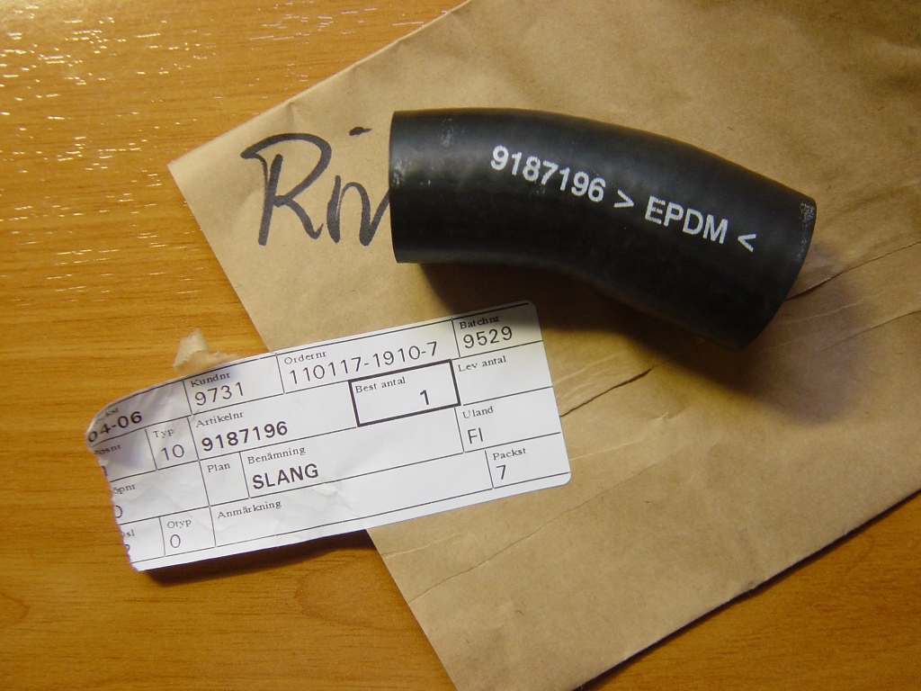

La agujita ya está en su sitio y el manguito también:
Original. Código: (91 38 660)
Repuesto. Código intercambio: (91 87 196). TOTAL: 9,35 €
Listo de nuevo para el habitual uso cotidiano y sobre todo para disfrutar en la próxima entrada al circuito.

Dónde compraste el repuesto, Marco?
Re: Mi segundo 900
Dalai escribió:Dónde compraste el repuesto, Marco?
Hice el encargo la pasada semana a SUAUTO (uno de los S.O. de Sevilla). Me lo pidieron, pago por adelantado (por supuesto) y han tardado una semana. Comparado con el precio que tienen otros manguitos originales este no ha sido excesivamente caro (menos de 10 €).
Primero pregunté en el otro S.O. de Sevilla (DIVISA) y cuando les hice la consulta telefónica me dijeron directamente: "Ese código no lo trabajamos". Y se acabó.
Esta semana hablé con el S.O. de Granada para otros asuntos y me comentaron que tenían uno a mi disposición, usado pero sin cargo. Luego me preguntan porqué me voy hasta alli a hacer revisiones y reparaciones...

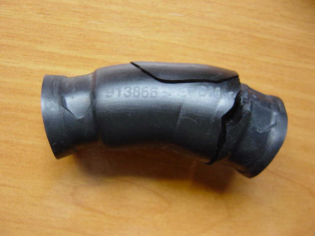

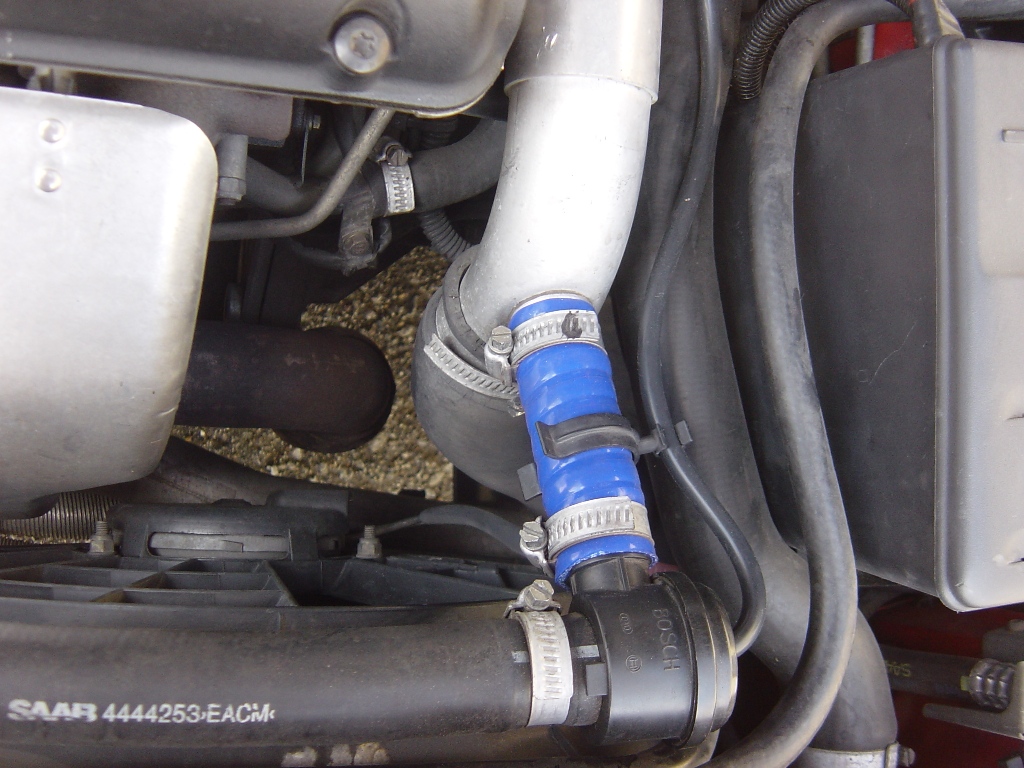

Siguiendo con las mejoras y puesta a punto del 900, esta semana nos ha llegado a Rafael y a mi un pedido de PFS (que por cierto nos han fallado en el contenido del envío), en el que venía, en el caso de mi 900, el manguito alternativo reforzado para la válvula de descarga, tubos de vacío y la barra estabilizadora trasera.
Los tubos de vacío no han presentado ninguna dificultad su cambio. En este aspecto hay poco que comentar.

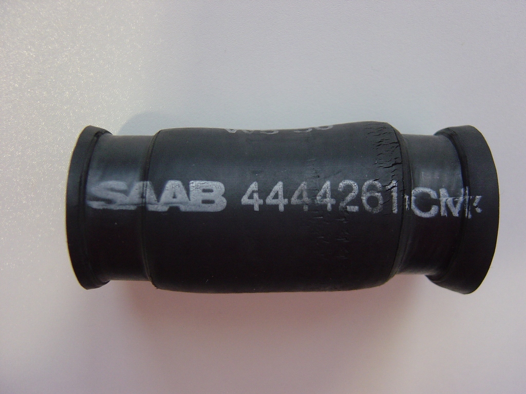

Con respecto al manguito, el original ya iba presentando fisuras generadas por el paso del tiempo y la fatiga:
Ha sido sencillo el cambio por el nuevo aunque, puestos a ser exigentes, me hubiera gustado más que fuera del mismo color negro que el resto de manguitos:

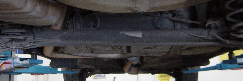

Con respecto a la barra estabilizadora trasera de fabricante alternativo, de entrada su aspecto asusta por su peso, sección y rigidez.
Todavía más es la impresión que produce al compararla con la original una vez estan las dos desmontadas. Como se ha comentado en otras ocasiones, su cambio es tremendamente sencillo necesitándose únicamente la ayuda de un elevador para poder trabajar correctamente:
Barra original. A sustituir.

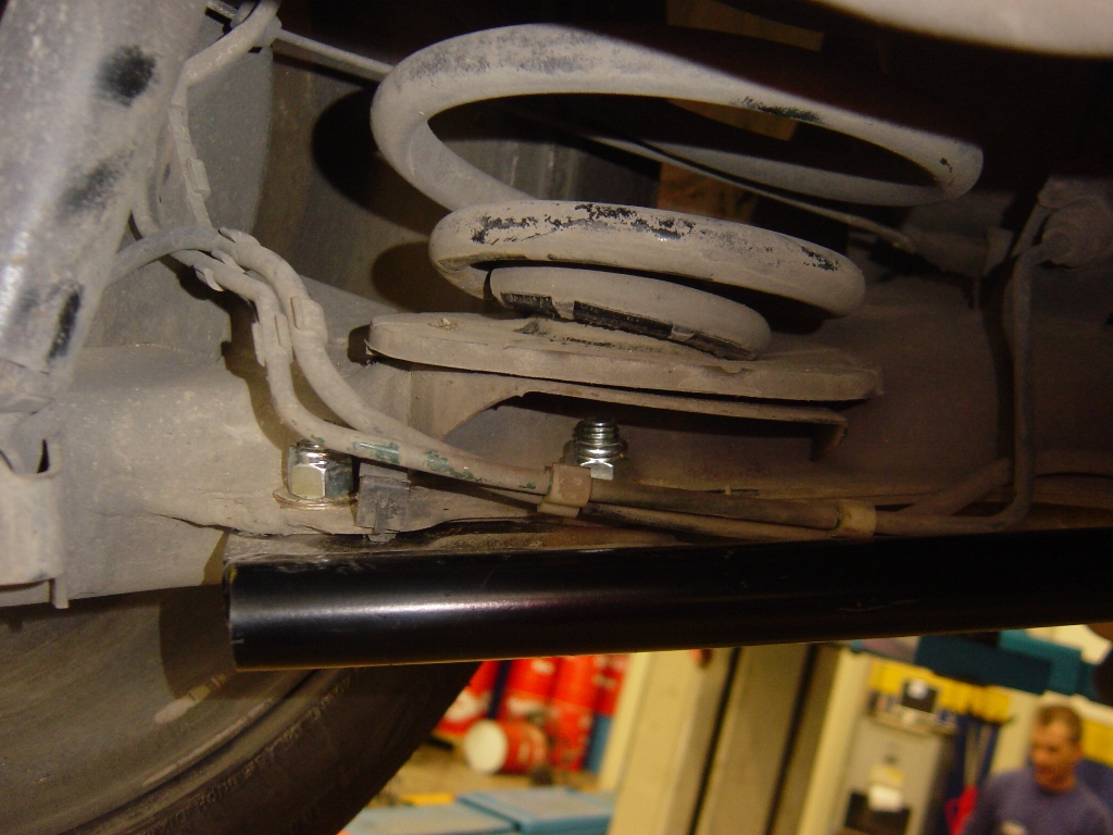

Nueva barra. Anclaje derecho.

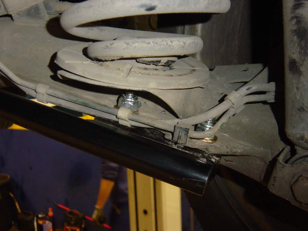

Nueva barra. Anclaje izquierdo.
