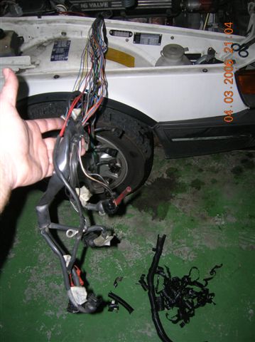

He revisado la instalación eléctrica del motor y está correcta, nada de cables pegados ni fundidos, lo que si noté en la AIC es que la parte de plástico que lleva el enchufe tiene cierta holgura en el cuerpo de aluminio, quizás esté floja y provoque internamente algún mal contacto. Lo malo es que ninguno de los otros 900 la lleva igual para probarla.

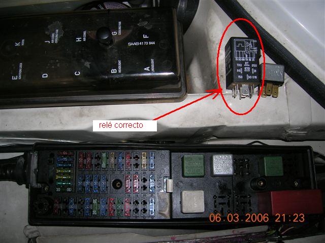

Lo que si encontré es el fallo del AC, mirando en el cabrio encontre que uno de los dos reles que llevan para el AC era diferente, se lo cambié y entonces funcionaba bien, quizás el original se estropeó y pusieron ese que es un relé normal y corriente, seguro que mucho más barato.

- Parecen el padre y el hijo
- rele AC.jpg (60.11 KiB) Visto 7021 veces
- con todo el aislante quitado
- instalacion motor.jpg (43.63 KiB) Visto 6969 veces

Al ver tu blanco, lo que tenía que hacer es cambiar la instalación electrica.... el día menos pensado, no es que no arranque, es que sale el coche ardiendo.

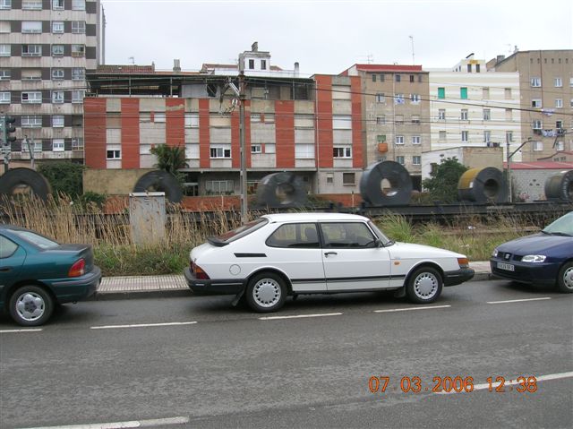

Una fotillo de hace un momento.
- ahorita mismo.jpg (70.84 KiB) Visto 7012 veces
