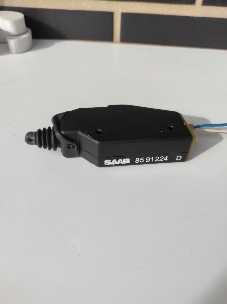

Buenas tardes a todos , el viejo saab no deja de llamar la anteción! Ayer abro el coche para moverlo un poco y voy a dejar una mochila al maletero ¡sorpresa! no lo ha habierto. Menos mal que con la llave abre , desmonto la tapa y veo que el motorcillo no actua. Alguien ha desmontado un motorcillo de estos alguna vez para intentar repararlo ?
Mensajes: 5193
Re: Resurrección
Nunca.
No suelen fallar.
Antes de desmontarlo métele corriente directa a ver si funciona.
Normalmente lo que suele pasar es que el cable que le lleva corriente se corta en algún punto cercano a las bisagras, que es donde se dobla.
Suerte !!!

Gracias Chencho ! mi mente se habia posicionado ya en que el culpable era el motorcillo, voy a comprobar haber si el cable está cortado.....

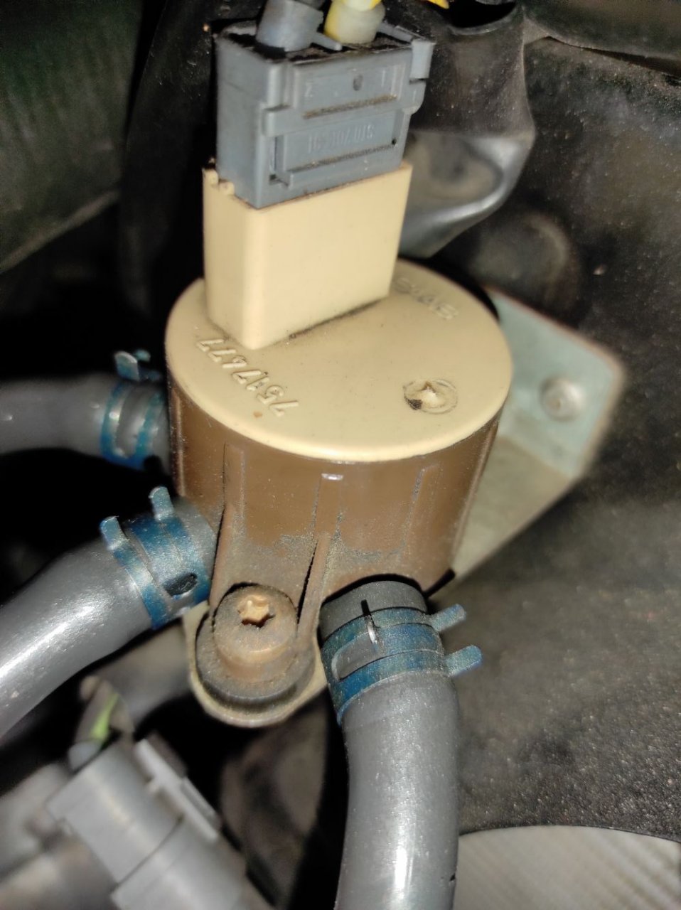

Buenas tardes familia, nuevo toque de atención que me da el viejo Saab ( está que se sale jajjaaja) y esta vez creo que es la válvula Apc. El coche no va mal pero hace un ruido delante como si habria algo que rebota continuamente, imagino que es algo que hay en el interior .......alguién dabe como abordar este problemilla?
Esta señorita me da que es la culpable.....

Coco escribió: Sab Feb 22, 2025 4:50 pm Buenas tardes a todos , el viejo saab no deja de llamar la anteción! Ayer abro el coche para moverlo un poco y voy a dejar una mochila al maletero ¡sorpresa! no lo ha habierto. Menos mal que con la llave abre , desmonto la tapa y veo que el motorcillo no actua. Alguien ha desmontado un motorcillo de estos alguna vez para intentar repararlo ?
Buenas a todos , bueno al final era el motorcillo, al ponerle corriente directa me engaño ya que trabajaba pero luego se quedaba sin fuerza (como en punto muerto) y no actuaba. Motorcillo nuevo y a funcionar, voy a mirar si con paciencia lo puedo abrir para repararlo .....alguien ha abierto alguna vez alguno?
