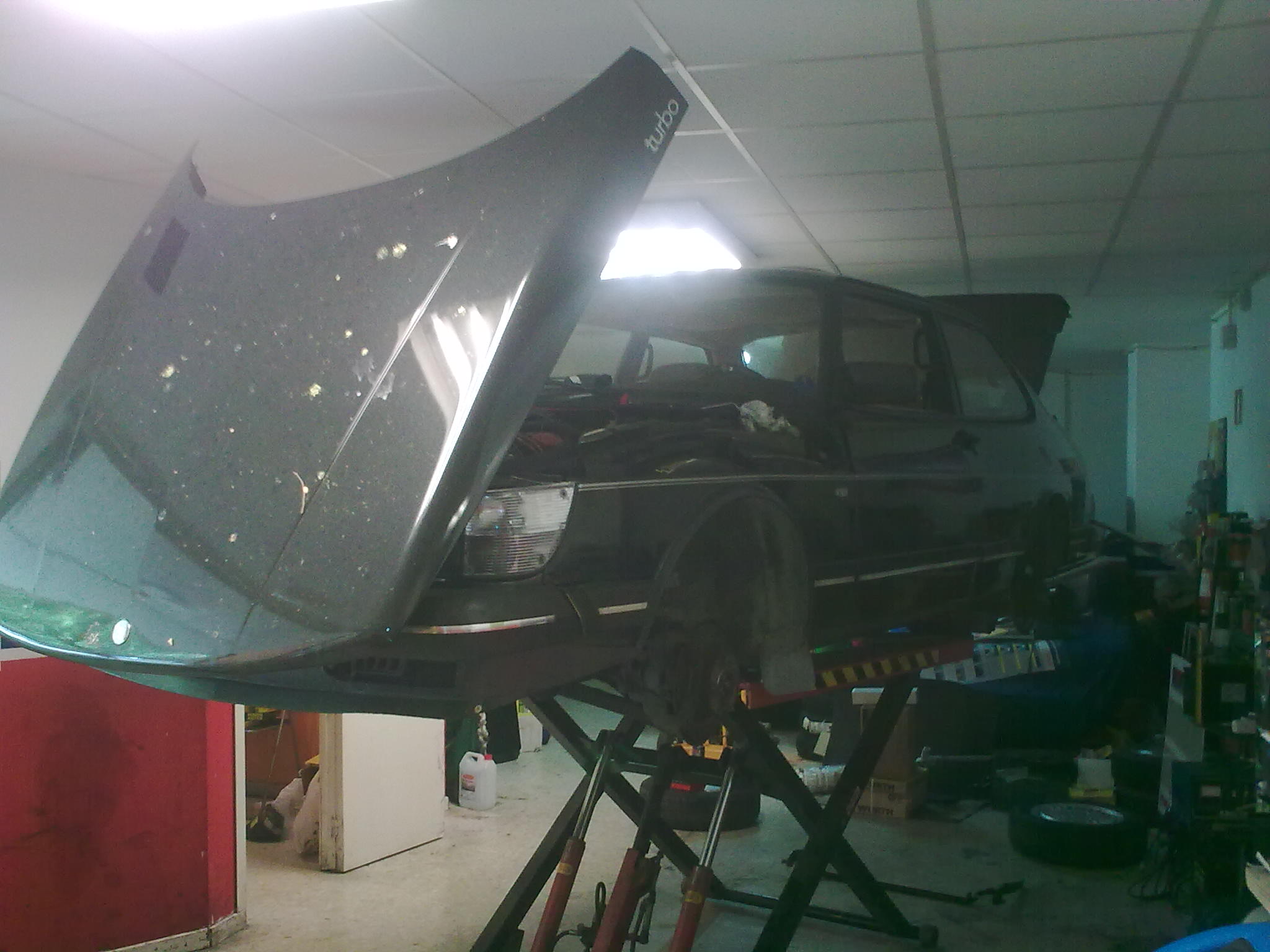

Se ha regulado la inyección K, ya que el coche iba gordísimo, y los gases disparados a casi 9. El consumo igualmente disparado. Ahora ya está correcto, arranca otra vez con un cuarto de vuelta de motor.

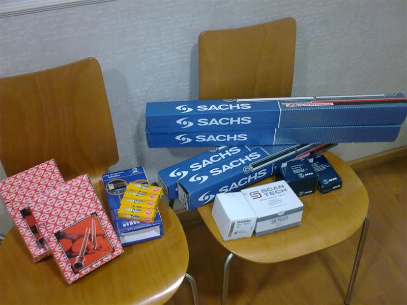

Hemos tardado más de dos horas SÓLO para desmontar los amortiguadores traseros... estaban petrificados. El eje trasero está algo perjudicado y necesitaría ser cambiado.
Las barras anti-torsión es mejor no montarlas, los trapecios y los muelles no están como para ser desmontados, es un riesgo que ahora no vamos a correr. Antes hacemos un cambio de ejes de un Post87 y montamos llantas 16".
Los discos de freno no han llegado, tendremos que esperar a la vuelta de Noja. El estado del aparato hoy a las ocho de la tarde es este:
