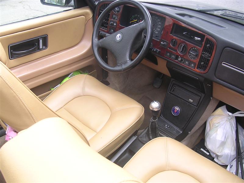

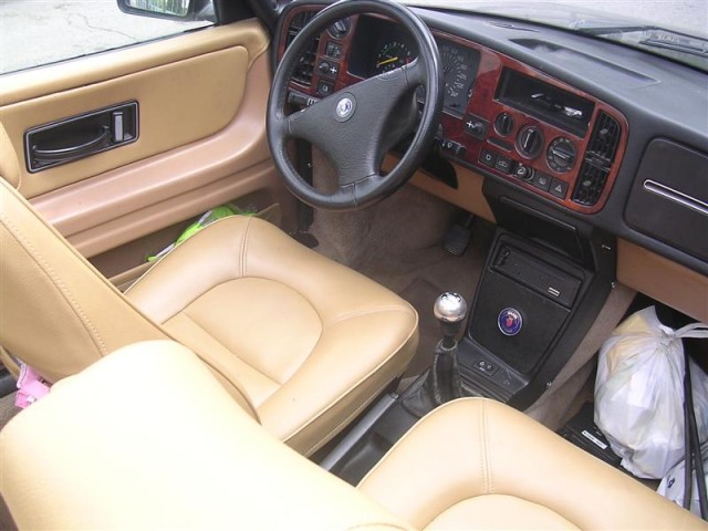

La que nos diste no es esa verdad??
Pero entonces me quedo sin iPod y además está va de coña... lo que hay que hacer (ya está en mente) es una tapa para el hueco inferior del salpicadero.
Que se pueda abrir, pero que lo cierre y ya puestos tape la radio.

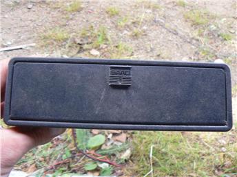

No te compliques mucho:
- Kasettfack
- 107821712_1.jpg (18.99 KiB) Visto 5581 veces
Re: El 900 de JM (Hulk)
Eso!
Pero tapando TODO el hueco (el "macetero" de debajo de la radio también, sino algún día me caeré dentro
Alguna he visto por ahí con el logo de Saab en el centro y todo... eso es más fácil.
Una visagra discreta, un imán estratégicamente colocado.... y hueco camuflado

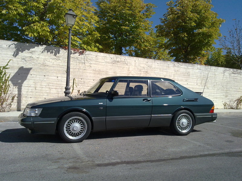

Ah! Menuda panzada me pegué de limpiar férodo de 20 años fosilizado e incrustado en las llantas.
El limpiallantas en gel del Norauto una maravilla, barato y muy efectivo.
Ahora a mantenerlas limpitas.

Lo son lo son!
Tras media hora limpiando con KH-7 y esponja no logré quitar ni la mitad de mugre del interior de una de las traseras. Por consejo de un excelso socio con otras CS, al día siguiente me fui al Norauto y compré el limpiallantas en gel-spray de su marca (había otro más caro que recomendaban pero para probar me valía el "barato") y un cepillo cónico.
El cepillo no vale para nada pero el limpiallantas es la caña.
Mojas las llantas, echas el limpiallantas a discreción (viene en un bote con pulverizador) y dejas actuar por lo menos 1 min. (yo lo dejé eso en la primera... y 10 en las siguientes porque actúa mejor) y luego simplemente pasando la esponja desaparecía el ferodo fosilizado como por arte de magia.
El coñazo fue ir uno por uno en todos los agujeritos triangulares y romboidales pero al final mereció la pena.
Un repaso general luego, un buen aclarado y voilá!
No están perfectas ni mucho menos, les haría falta un buen pulido al canto para devolverles el lustre perdido... pero todo se andará. Por lo menos brillan que no es poco.
Me consta que a JM le han gustado mucho, aunque no lo haya querido reconocer demasiado alto.
Aunque sea su coche su opinión no es verdaderamente la importante, veremos que opina mi madre cuando las vea
Personalmente me parece que le dan un toque British que el green scarabee acepta con mucho gusto, pero a su vez con el kit Aero, los intermitentes laterales y delanteros blancos, la carrocería rebajada (el coche se quedó empanzado en el elevador y todo!
) y las llantas tan plateadas tiene un toque sport que me gusta.
Sin duda la estética ha envejecido... pero como los buenos vinos, mejora con la edad
