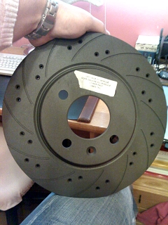

Bueno, pues hace un par de días me llego a casa mi regalo de reyes
. La verdad es que tiene una pinta impresionante.
El nivel de acabado es perfecto. Eso unido con las pastillas predator y el cambio de discos traseros que tb le voy a regalar harán una maquina de frenar al 900.

Bueno ya los tengo puestos y con líquido bueno
La primera impresión ha sido como mínimo de acojone total, no frenaba nada.
Al cabo de unas cuantas frenadas en caravana ya han cogido temperatura y frenan la ostia!!
Esta noche si tengo tiempo los probaré bien probados y veremos como resisten un uso intenso.
La estética dentro de las cross spoke es brutal, quedan finos, finos.
Edit: si os quejabais de la suciedad de mis llantas..ahora es aun peor

Bueno tras un largo weekend os daré alguna opinión más fundada sobre estos discos:
Tal como dije, la primera vez que circulé con ellos el coche no frenaba nada. Esto era debido al zincado de los discos. Una vez se ha desprendido con las pastillas el rendimiento crece exponencialmente.
Comportamiento en frío: El rendimiento no es tan bueno como los originales, aunque esto debe ser debido al compuesto de las pastillas. Un par de frenadas y ya están al nivel requerido.
Comportamiento en caliente: Una pasada
cuanto más caliente están más frenan. He hecho varias pruebas de frenadas y es asombroso como detiene el coche y con la "potencia" que lo hace. De 120 a 60 rapidisimo y repetidas veces sin notar síntomas de fatiga. En estas frenadas se nota en el pedal el dibujo del disco.
Comportamiento en mojado: Este punto es el que más me ha llamado la atención, es realmente notable como evacuan el agua, parece que no este n mojados, los agujeros y las rallas hacen su trabajo a la perfección.
Conclusión: Es una de las mejores inversiones que se puede hacer en un coche, tras el cambio de amortiguadores y muelles. 100% recomendables.
Ruben, no te decepcionarán.
