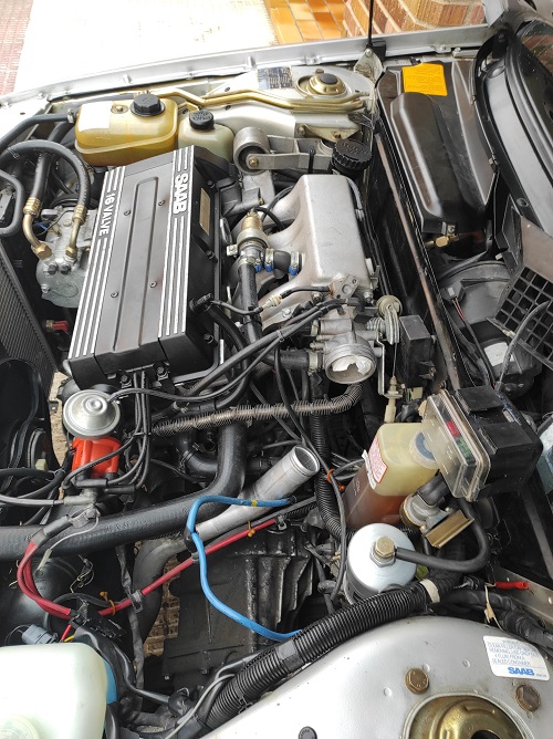

Mi querido sueco hoy ha dicho que no embragaba , el pedal ha quedado sin fuerza aunque recuperara su posición y las marchas no entran. EL cilindro maestro lo cambie no hace mucho así que todo apunta a que sea el esclavo con el consiguiente problema de que tendré que ir al taller para su cambio.
Aunque todo apunta a esto puede haber otros fallos?
Si lo purgo y le cambio el liquido podre recuperarlo lo suficiente para ir al taller por su propio pie o merece mas la pena llamar a la grúa si o si?
como se purga desde el deposito del liquido de frenos al purgador de la rueda?
.....si que el nivel de liquido de frenos quizás este mas bajo de lo normal aunque yo en principio no he detectado mancha en el suelo

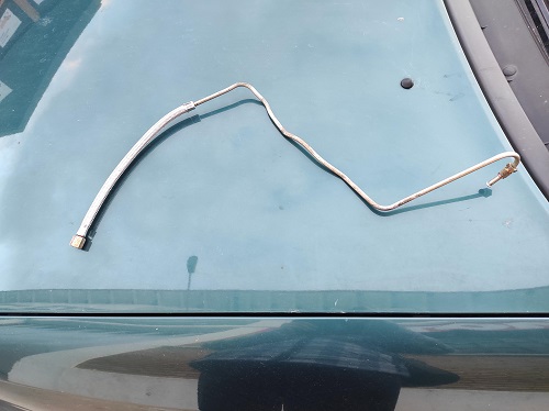

Familia encontré el fallo de la perdida de presión del pedal de embrague , el manquito que va de cilindro a cilindro (es decir del maestro al esclavo) se soltó, sabe alguien donde puedo encontrar recambio nuevo ? mi modelo es del 87 ...... he probado a cortar el terminal y poner directamente la parte flexible con una brida pero no me da garantías ....

Difícil... Lo mejor coger una muestra y comprar tubo flexible para líquido de freno parecido.

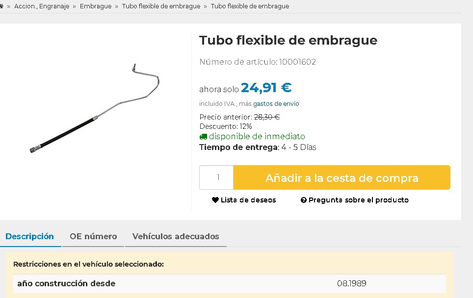

Gracias Mintxo, en Saabbit encuentro pero apartar del año 90 que es distinto al mío y es que lleva parte flexible y parte metálica

Buenos días y feliz año para todos, en saabits venden manguitos para la conexión del cilindro maestro al esclavo. Si las boquillas fueran las mismas, quizás se podría usar para solventar el problema, aún siendo algo más largo se podría recolocar por el vano del motor.
Buscando por la referencia de este manguito (4904165) aparecen pocas opciones.

tengo el manguito en principio solucionado , falta probar ya que voy hacerle un purgado total tanto al sistema de frenos y embrague y así cambio de líquido a nuevo ( recomendación de algún compañero del club con buen criterio) .
Al final pudiendo sacar el manguito , una tarea ardua para la tontearía que es , lo lleve a un taller especializado en latiguillos con la sorpresa que en el acto me lo cambiaron por el módico precio de 2,80€.
