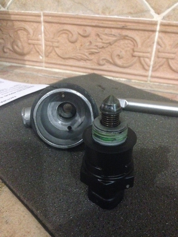

Ayer dediqué un rato por la tarde a seguir repasando cositas en el 900.
La primera era limpiar la AIC, de vez en cuando circulando por ciudad el coche ratoneaba un poco el relentí al parar en semáforos, situación que se acusaba mucho más al encender el A/C.
El desmontaje es muy sencillo, se encuentra encima del termostato (en los Lucas), se sueltan los dos manguitos, el conector y la abrazadera. Para sacar el núcleo es necesario un vaso de 32 que se inserta por el lado del conector y sale a rosca.
¡¡NO TOCAR EL ÉMBOLO!! He rociado WD40 a cascoporro y la he secado con un paño y la he soplado acontinuación, el casquillo de la valvula tenía bastante carbonilla, WD40 y limpiar sin miedo.
Yo no he necesitado junta de papel ni nada por el estilo. La única pega es que en el primer arranque le costó mantener rpm y hasta que el motor no cogió temperatura (hice 10km) imagino que el WD40 debió de evaporarse y dejó de caer RPM y los sucesivos arranques han sido limpios. Ahora mantiene rpm incluso al conectar el A/C. MISIÓN CUMPLIDA

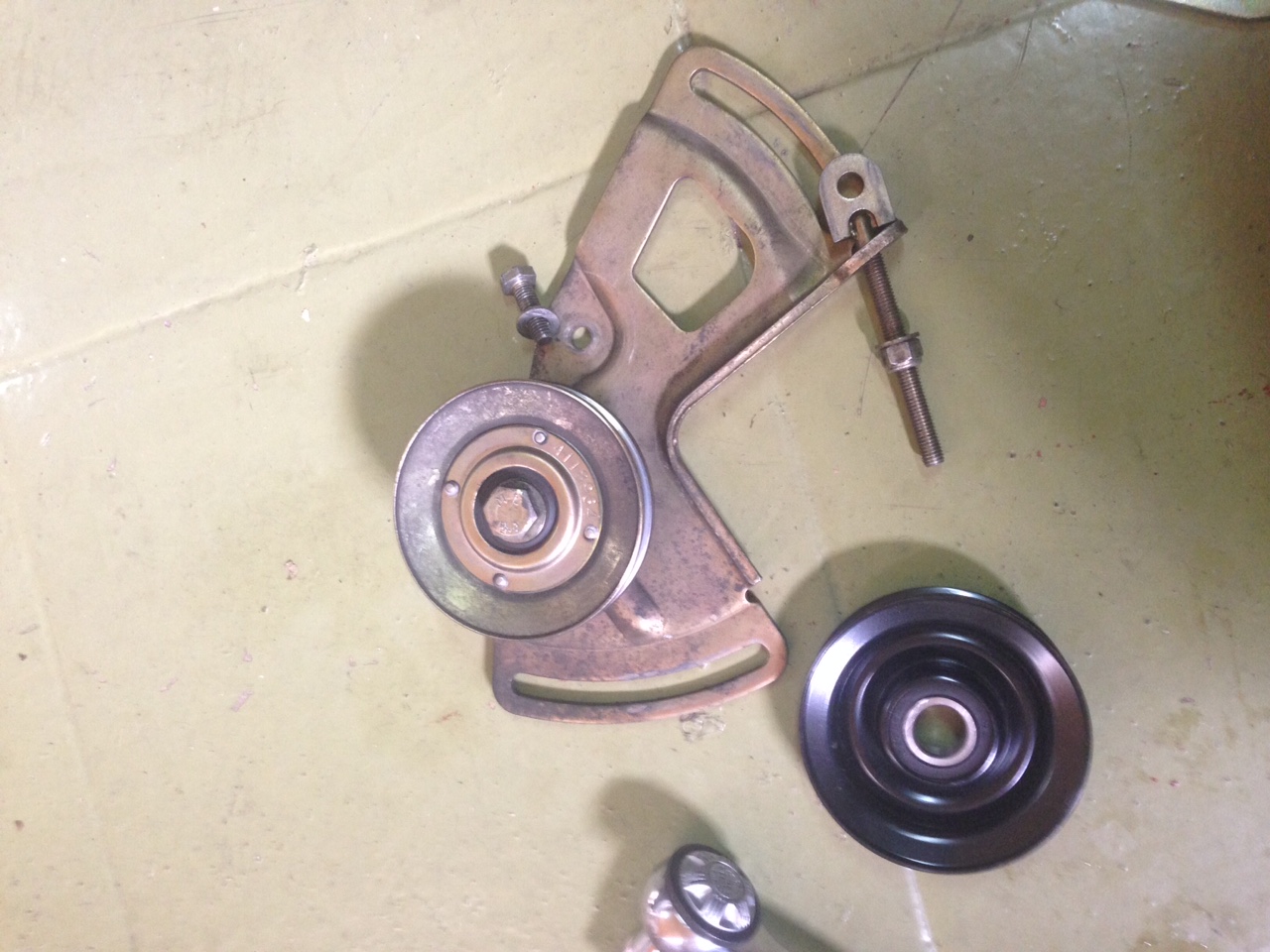

El segundo capítulo ha sido sustituir las correas por unas nuevas y de calidad, las GATES que puse hace año y medio hacían ruido desde el primer día, he puesto Continental para el alternador y la bomba de agua y SKF para el A/C y la dirección.
El cambio de correas ha sido toda una experiencia, no lo había hecho nunca y mis manos lo han sufrido
tenía el rodillo del tensor nuevo y aproveché para cambiarlo. El de origen no tenía holgura pero si que sonaba "arena" al girarlo. Puesto entonces junto con las correas ahora en esa zona no se oye una mosca.
