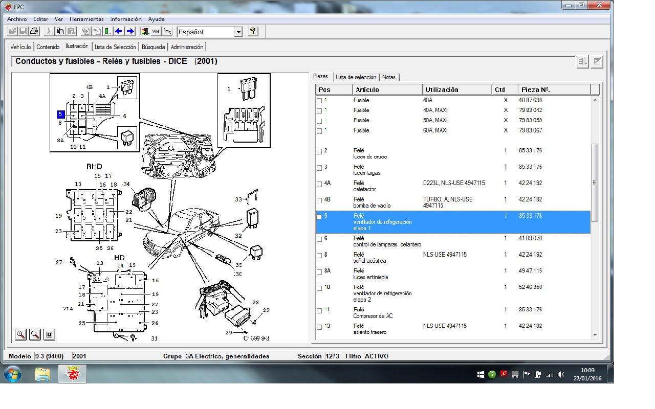

La semana pasada cambie el relé que acciona el ventilador del motor, se quedaba muchas veces funcionando y bajaba en exceso la temperatura del motor. Ahora según el sid marca 96 grados, este se desconecta volviendo a ponerse en marcha a los 99 grados clavaos.

Gracias por la información del relé Chema.
Como comentamos el sábado y para echar un vistazo al mio, ¿cual es exactamente y donde esta alojado?

MF, el relé es este.
El fallo lo detecté gracias a tener abierto el SID, el valor "Teng" (temperatura de agua de motor) al llegar a 99ºc el relé de marras da corriente al electroventilador para que empiece a bajar la temperatura del motor dando orden de parar al llegar a 96ºc. En bastantes ocasiones el no detenerse el electroventilador el motor iba en bastantes veces por debajo de 85ºc.
Gracias a que el fallo fue que se quedara funcionando, en caso contrario las consecuencias para el motor hubieran sido desastrosas.
