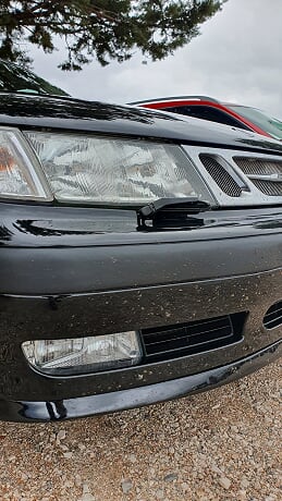

En el trayecto a Soria fuimos estrenamos make up del morro del avión , le hacia falta despues de tantas aventuras
una pena por los insectos demasiado curiosos que lo observaron de cerca :lol:

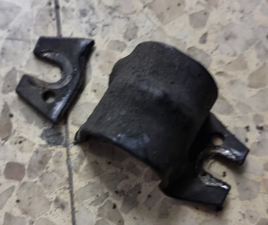

Julio 2022 con sus 235 000 km cambio de aceite ( Castrol edge 0/40 ) y todos los filtros mas bujias NGK BCR8ES galgadas a 0.8mm fuen en esta intervencion que me di cuenta que tenia un soporte de media luna al sub chassis que sujeta la barra estabilizadora que estaba roto
Después del divertimiento de cambiar-lo es toda una odisea y como no tengas manos de la mitad del formato de las mias es mas que poetico
Hay que levantar el auto para acceder pero tienes que comprimir lo justo la suspensión,para que la estabilizadora no tenga furezas recibidas en ella ( ni p'arriba ni p'abajo) y luego te peleas con el tornillo del fondo para apretar-lo :lol:
