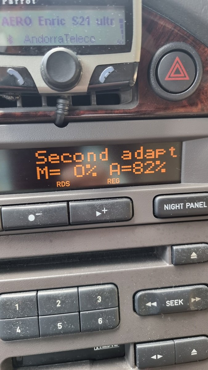

Hemos terminado el rodaje en Semana Santa ( un Cayman se acoradara para toda su vida del repris en 3a del 95 :mrgreen: )
Peudo decir que los 480 Nw/m se notan una barabaridad en recuperacion , en breve montaré las ruedas de verano ya nos nevo todavia en estos primeros de Mayo
Este cambio me permetra tener otra sensacion de conduccion con el , ya que la motricidad con las ruedas de invierno es complicada en algunas situaciones y hay que sujetar bien el volante en salida de algunas cuervas pisando fuerte
los seguiré contando

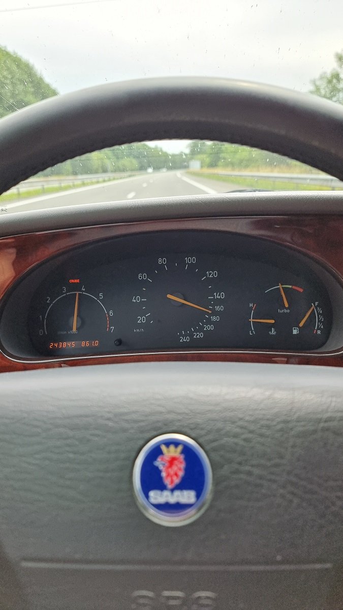

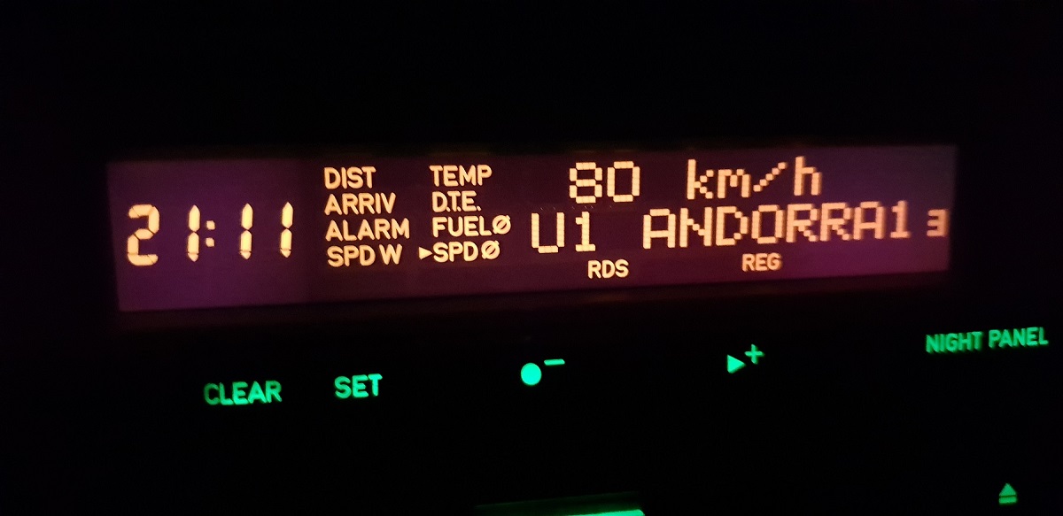

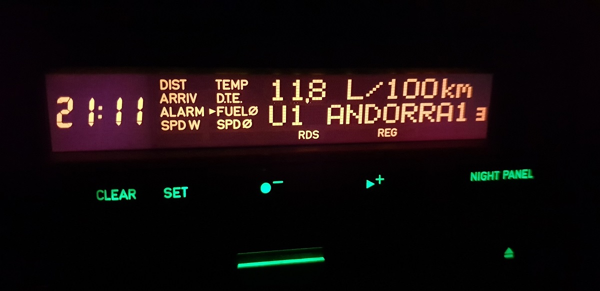

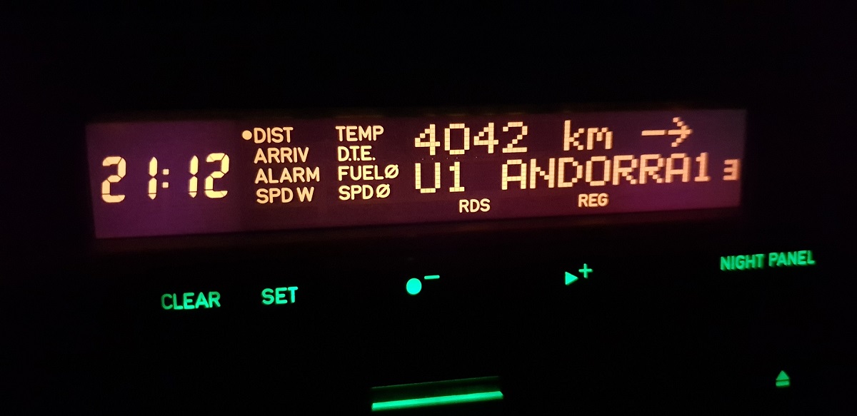

Resgreso de vacaciones el fin de semana anterior
despues de 4042 a 80km/h de promedio global
( inutil decir que me pasé por alto las nueva limitaciones de velocidad que hay en las nacionales en Francia :mrgreen: )
hice un consumo de 11.8L de E85 :D a precio de 0.64€ de promedio en las gasolineras que encontré ( riete de la rentabilidad de un calamar )
El auto va como un missil y disfruté mucho por la carreteras por la recuperacion ena delantamiento de los 480NW/M que llevo ahora , unicamentes los neumaticos delanteraos terminaron su vida en este periodo los cabiaremos en breve que del lado interior son casi sliks
Ya tengo en mente las proximas evoluciones que seran necsessarias :mrgreen:

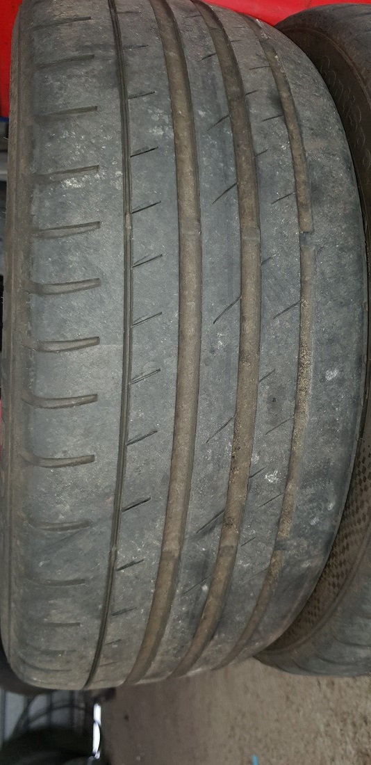

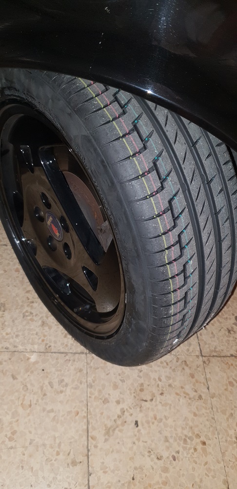

Debido al power i las curvas despues de regresar de vacaciones necessitaba zapatos nuevos
Montamos Continental contisport contact 6 a veremos en breve su comportamiento :mrgreen: , para el desgaste no me hago illusiones :lol:

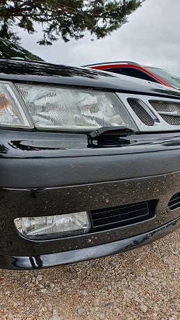

En el trayecto a Soria fuimos estrenamos make up del morro del avión , le hacia falta despues de tantas aventuras
una pena por los insectos demasiado curiosos que lo observaron de cerca :lol:

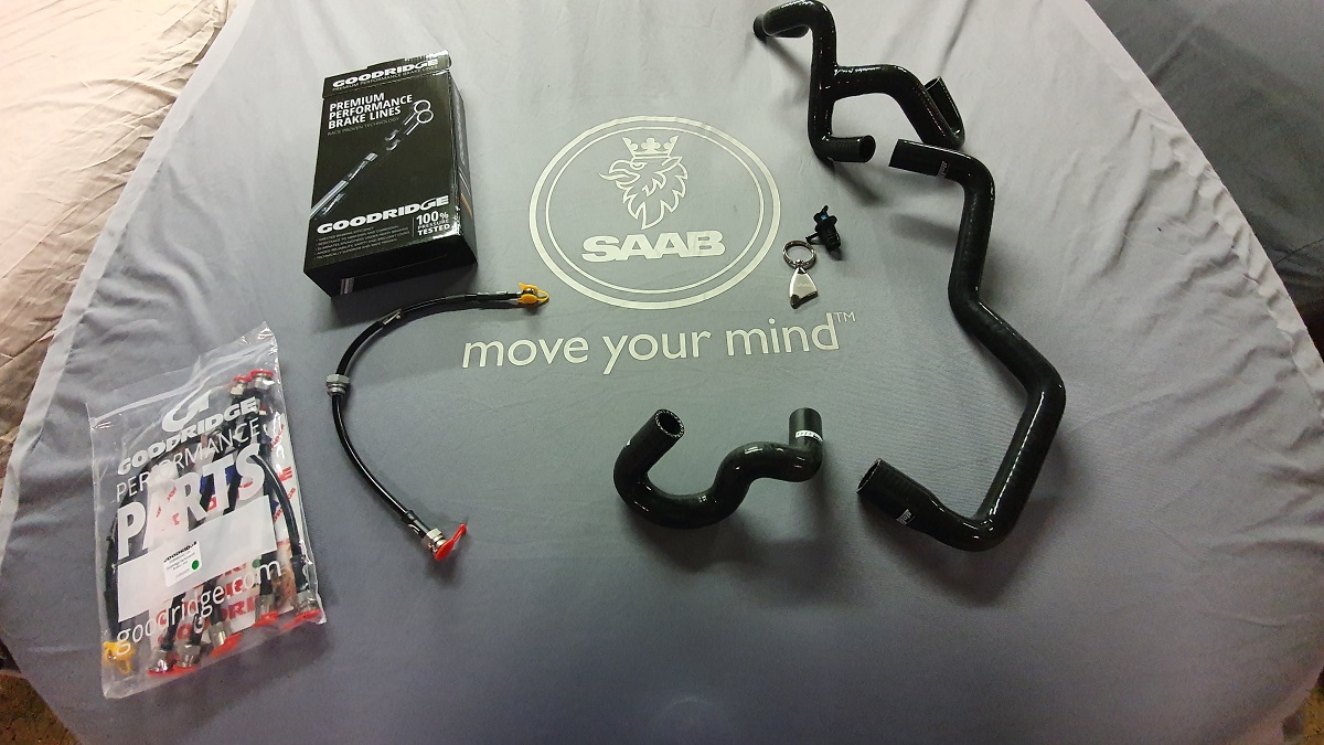

Durante este confinamiento hemo mimado un poco el All-black
le hacia falta algunas pequeñas mejoras ya que el desgaste de los años y de su uso adictivo :mrgreen:
necesitaba substituir manquitos de agua y de paso la valvula de regulacion que perdia un poco
Compré un kit en Parts for Saab i ya que estabamos los latiguillos de la la casa Goodridge en CAM components
cuando pueda salir o haré parte de la mejora :D

pipol
Mensajes: 2162
Ubicación: Por ahí pa'lante
Re: estoy de lifting
Mensaje por pipol »
Te sigo con atención.
Si puedes hacer alguna foto para ver dónde van esas mejoras, sería ideal.

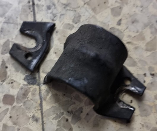

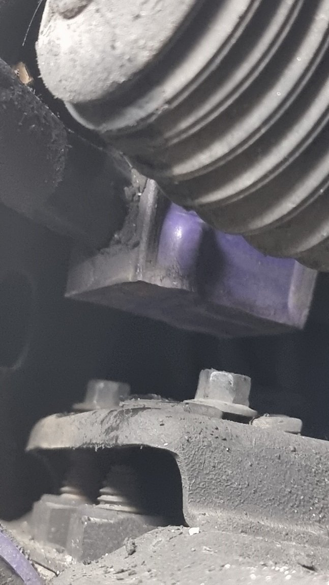

Julio 2022 con sus 235 000 km cambio de aceite ( Castrol edge 0/40 ) y todos los filtros mas bujias NGK BCR8ES galgadas a 0.8mm fuen en esta intervencion que me di cuenta que tenia un soporte de media luna al sub chassis que sujeta la barra estabilizadora que estaba roto
Después del divertimiento de cambiar-lo es toda una odisea y como no tengas manos de la mitad del formato de las mias es mas que poetico
Hay que levantar el auto para acceder pero tienes que comprimir lo justo la suspensión,para que la estabilizadora no tenga furezas recibidas en ella ( ni p'arriba ni p'abajo) y luego te peleas con el tornillo del fondo para apretar-lo :lol:

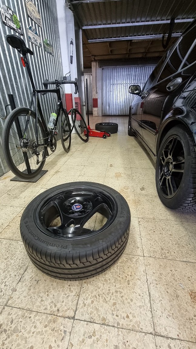

Hace un par de días le toco el cambio de zapatos de invierno a verano ( tanto a el como al a la de dos ruedas ) para sus escapadas veraniegas
vamos a por el 1/4 de millon de km con el :mrgreen:
