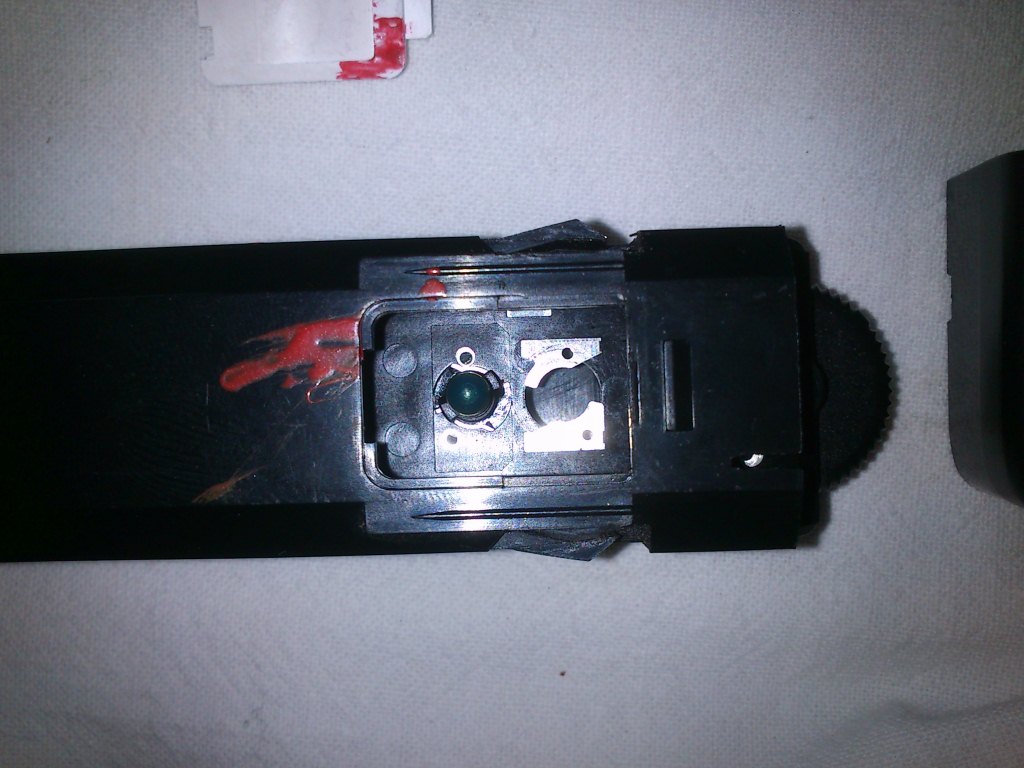

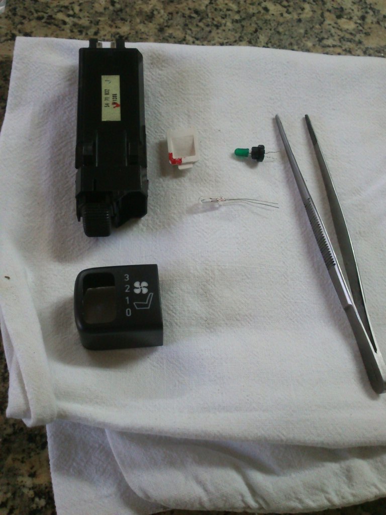

-Sustituir las bombillas de los mandos de regulación calefacción/ventilación de asientos.
Cada mando lleva dos. Fácilmente extraíbles con una pinza. Girar 180º y ya está. La bombilla es extraible de su casquillo desanudando sus bornes. También se le puede quitar la caperuza verde que lleva por encima.
Lo que es complicado es encontrar las bombillas. En Amolux y fabricantes de automóvil no las hay tan pequeñas. En tiendas de electrónica tampoco las he encontrado.
He probado suerte en S.O y les quedaban dos, el precio, 7€/ud IVA inc. Éstas ya vienen preparadas con casquillo y caperuza verde para quitar y poner.

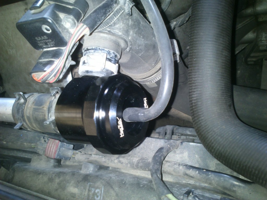

Cambio de válvula de descarga (dump valve) por la de Maptun.

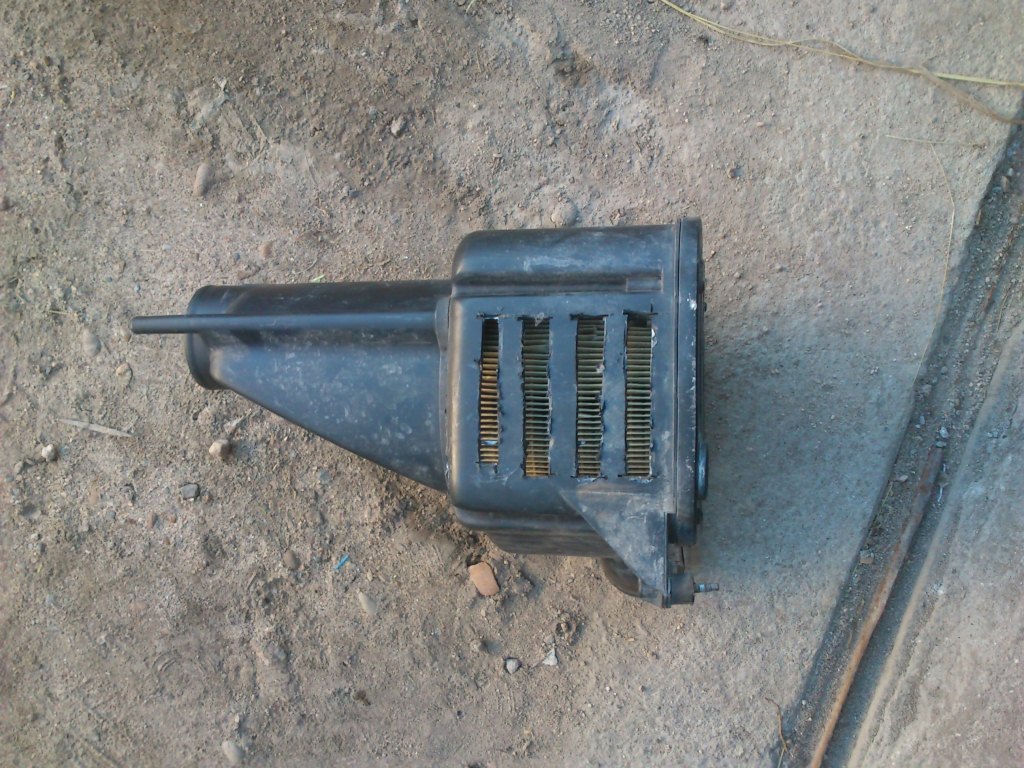

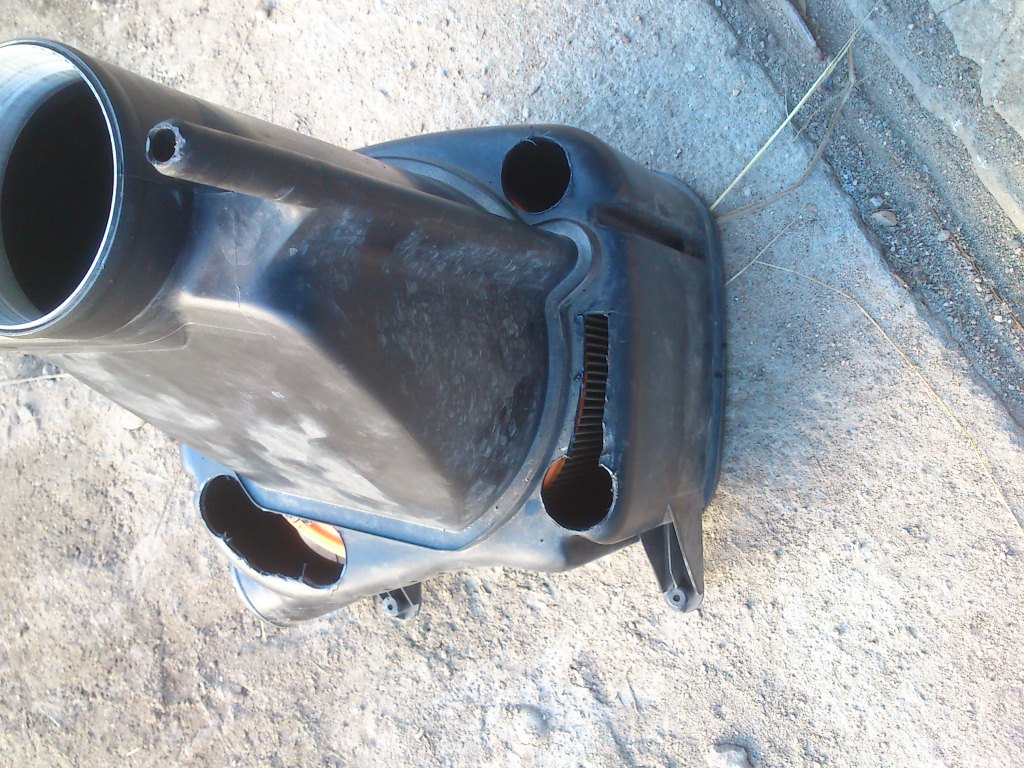

He abierto un poco la caja del filtro del aire :oops: . Al principio sonaba a caja de resonancia, ahora he rediseñado los cortes y suena como de serie pero respira mejor.

Podrías poner fotos de los cortes que has hecho en la caja del filtro? es que pretendo copiarme de ti, que diría un niño pequeño :mrgreen: :wink:

Carlos J escribió:Hola M4R10!
Gracias
Car i Moser hicieron una intervencion de ste tipo en el 95 de Moser con finalidad que respire mejor , con AG hablabamos del tema i me comentaba que se podia montar el tubo de entrada de la caja de aire de los modelo de Gasoil que tiennen un diametro superior para mejorar el flujo.
En mi caso estaba pensando tambien de mejorar la entrada de aire haciendo un sistema mas dinamico la idea que se me passaba por la cabeza era de hacer una entrada adiccional ( tipo la del antiguo mercedes 300 TD en la aleta lateral derecha ) pero no habiendo desmontado la caja i el filtro ni viendo su ubicacion exacta ( se que esta detras del faro derecho i que saca el filtro por debajo )mirare las opciones mas convenientes me ocupare de investigar soluciones regresando de vacaciones
Si no puedes poner unas fotos de lo que hiciste M4R10 agradecidos para ideas futuras
Así es. La mía lleva unas tiras abiertas con dremel en la parte de arriba y prácticamente toda la pared trasera quitada. Lo de quitar la pared trasera es por seguridad, si quitas cualquiera de las otras el filtro queda muy al descubierto. De todas formas, lo que más se ha notado ha sido el cambio de filtro de papel por uno de alto rendimiento maraca JR Filters. Eso sí, cuidado con el aceite si lo ponéis.
Mario y car pueden corroborar como suena ahora este coche.

Suena macarra, demasiado para mi gusto ya lo sabes :evil:
A ver si la próxima vez le tiramos foto, aunque de la pared trasera le falta un trozo, no toda! Tanto te impresiono la dremel?? :roll: :wink:

Con retraso, esto es mas o menos el resultado. Aunque a ciertas rpm el sonido no me acaba de convencer, sí he notado cierto brío a altas velocidades, en 5ª sobretodo. Antes pisabas a fondo y casi escuchabas cómo se atragantaba. Ahora es mucho mas progresiva y por tanto efectiva.
La dump también tendrá algo que ver, aunque creo que en menor medida. Como he ido cambiando las cosas una a una, he ido probando los efectos de cada una.
enric, esto no es una competición o un circuito. Hacer una toma de aire directa en un coche de calle, como este, me parece una temeridad, sinceramente.
La humedad no la paras con rejillas ni mallas. Y esto es lo peor que le puede sentar a cualquier motor. Tiene que ser algo hidrófugo.
