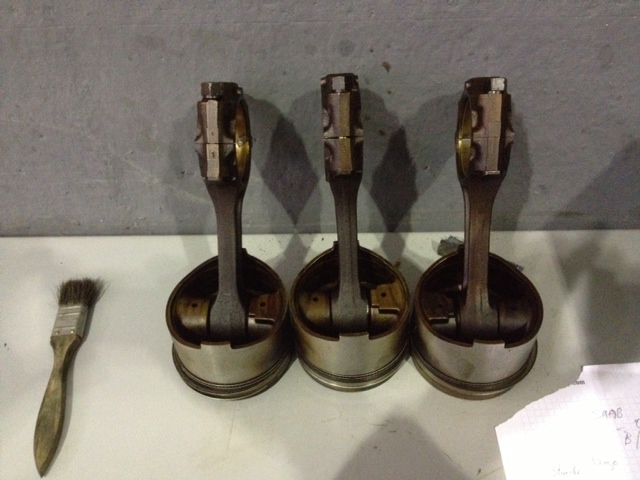

por saabotaje
Mas daguerrotipos
pistones y bielas.JPG (110.37 KiB) Visto 5639 veces

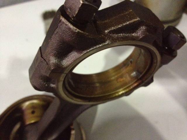

por saabotaje
Toca regular las valvulas y para ello es necesario colocar unas chapas de la medida requerida.
El problema es que en principio no estan disponibles tampoco en los USA, solo tienen algunas medidas y pocas unidades.
Buscando he encontrado que las fabrica una empresa italiana METELLI SPA y que tiene un catalogo con guias de valvulas, bombas, discos de freno..... La empresa que distribuye los productos en españa es COMERCIAL DEL MOTOR. Todas estas empresas tienen web.
Pongo la informacion porque se que algunos teneis pendiente temas de valvulas, retenes y otras cosas para evitar esas humaredas a lo james bond

por saabotaje
Os pongo una foto de una chapa de regulacion. Son de 15,5 mm y el espesor varia de 1,80 a 3,13 mm.
