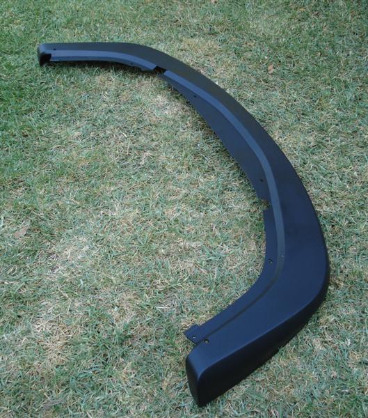

Después de algunas pruebas he decidido pintarlo en color negro mate, igual que el que tiene actualmente. Después de las primeras pruebas que hicimos quedó bastante claro:

Ya está montado el deflector delantero y creo que ha quedado bastante bien, como esperaba. Tembién hemos aprovechado para revisar niveles, cambiar polea con rodamiento deteriorado y cambio de batería. Ya está el coche listo para el tute del sábado:
