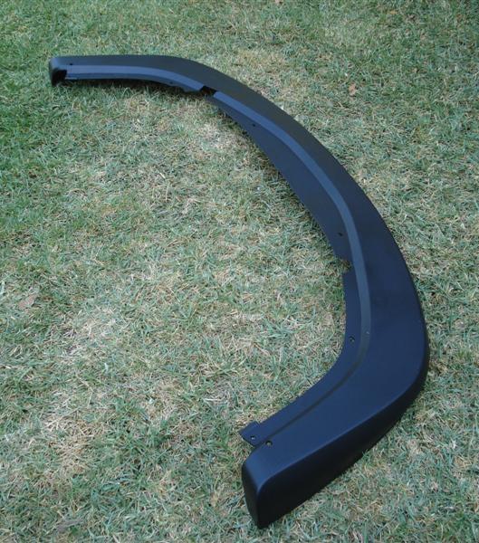

Re: Mi segundo 900
car escribió:Fotos Marco, fotos ya!
Ese alerón es lo que le faltaba a tu 900. Si fuese mío, le pintaba los bajos el rojo como hizo Metsoller y perfecto de todo ya.
(1/2)

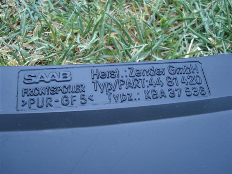

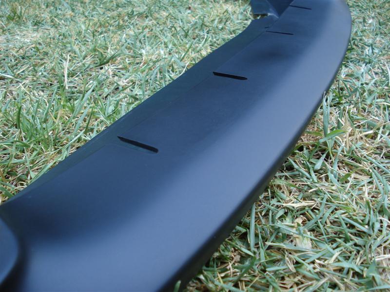

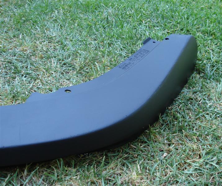

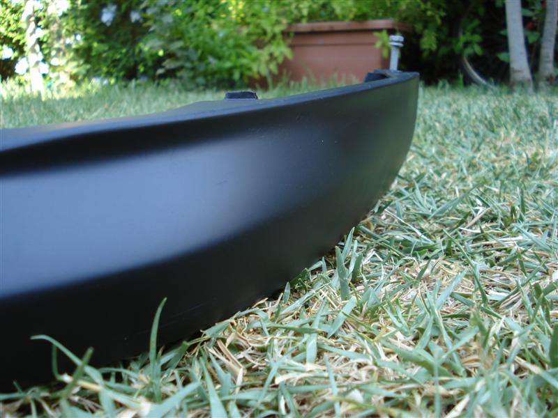

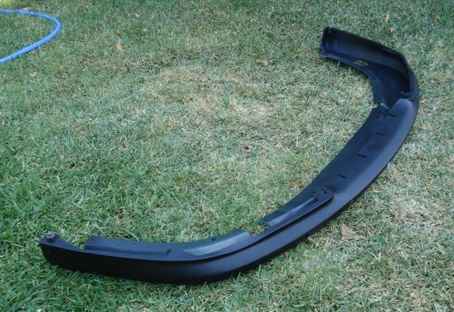

Después de algunas pruebas he decidido pintarlo en color negro mate, igual que el que tiene actualmente. Después de las primeras pruebas que hicimos quedó bastante claro:

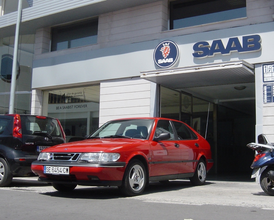

Re: Mi segundo 900
(1/2)

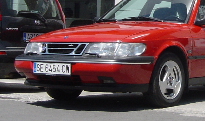

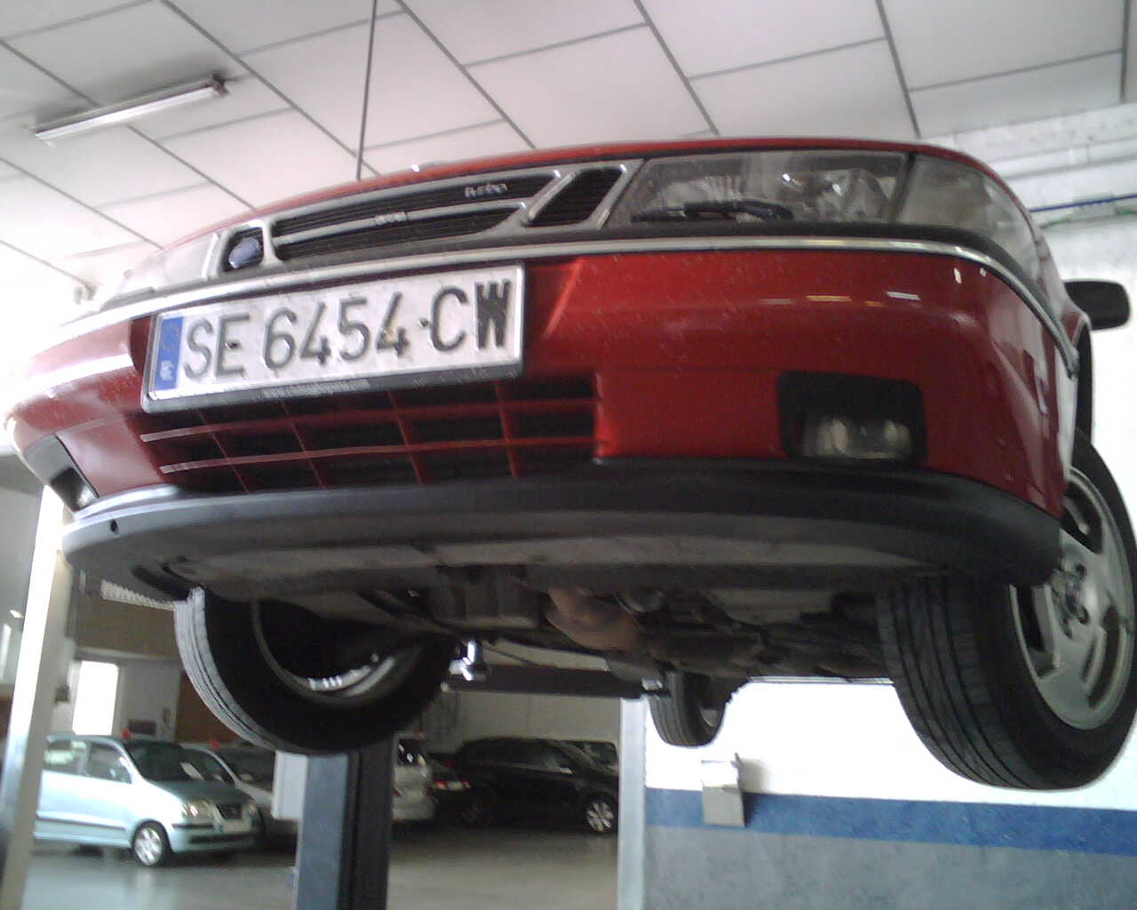

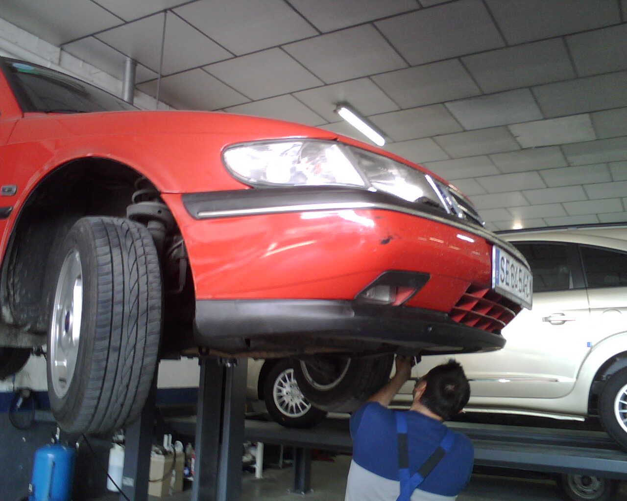

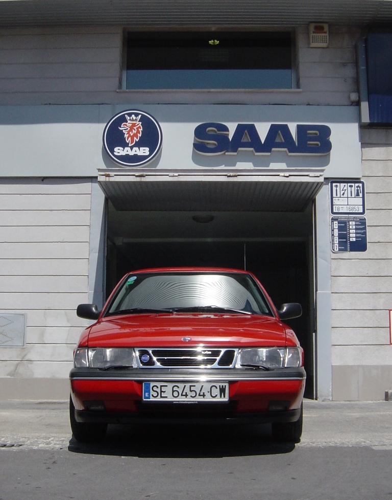

Ya está montado el deflector delantero y creo que ha quedado bastante bien, como esperaba. Tembién hemos aprovechado para revisar niveles, cambiar polea con rodamiento deteriorado y cambio de batería. Ya está el coche listo para el tute del sábado:

Re: Mi segundo 900

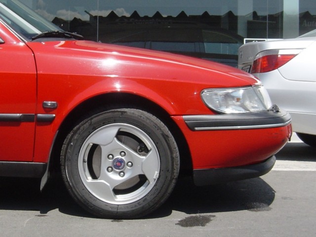

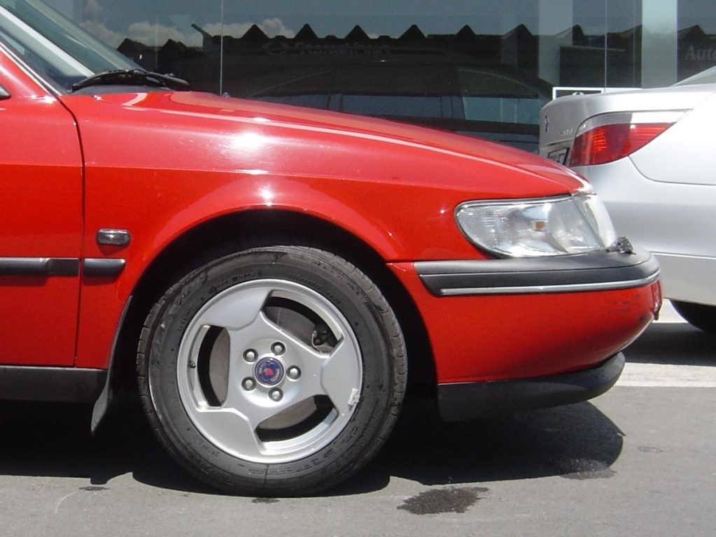

Es increible como un simple cacho de plástico puede cambiar tanto un coche. :shock:
Aunque sigo pensando que debería ir en color de la carrocería.
Las Delta de 15'' son preciosas, pero después del circuito que vuelvan las Viking Aero! (no en vano acabo de hacer ese mismo cambio).
Enhorabuena por ese cochazo Marco! Un fuerte abrazo y a seguir disfrutándolo como hasta ahora. :wink:

Las Delta son sencillamente PRECIOSAS, si no fuese por ese mismo motivo que comenta MF, ni de coña las hubiese vendido. Me encantan y me parecen super originales, el diseño Saab es lo que tiene :D

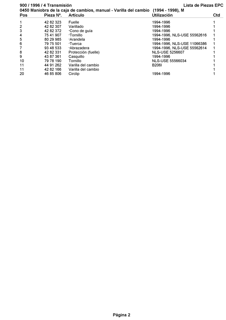

Se trataba de una fisura lateral del soporte del varillado [2] que generaba un holgura que impedía la entrada de esas dos velocidades:

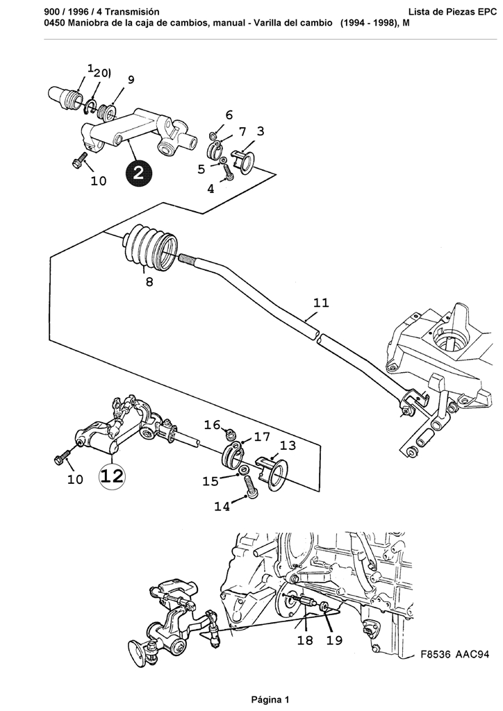

"Er Saabné" (que suele tener respuestas para casi todo) habla de modificaciones en el varillaje de los 900NG a partir del MY´97...¿se referirá a esa pieza?
Re: Mi segundo 900
Rafael escribió:"Er Saabné" (que suele tener respuestas para casi todo) habla de modificaciones en el varillaje de los 900NG a partir del MY´97...¿se referirá a esa pieza?
Fijo. I´m sure.
En el gráfico del EPC adjunto, el sistema de varillaje de los primeros 900 (hasta MY96) era con el sistema de la pieza marcada [2]. En los posteriores MY97-MY98 se cambió por el sistema de la pieza marcada como [12].
