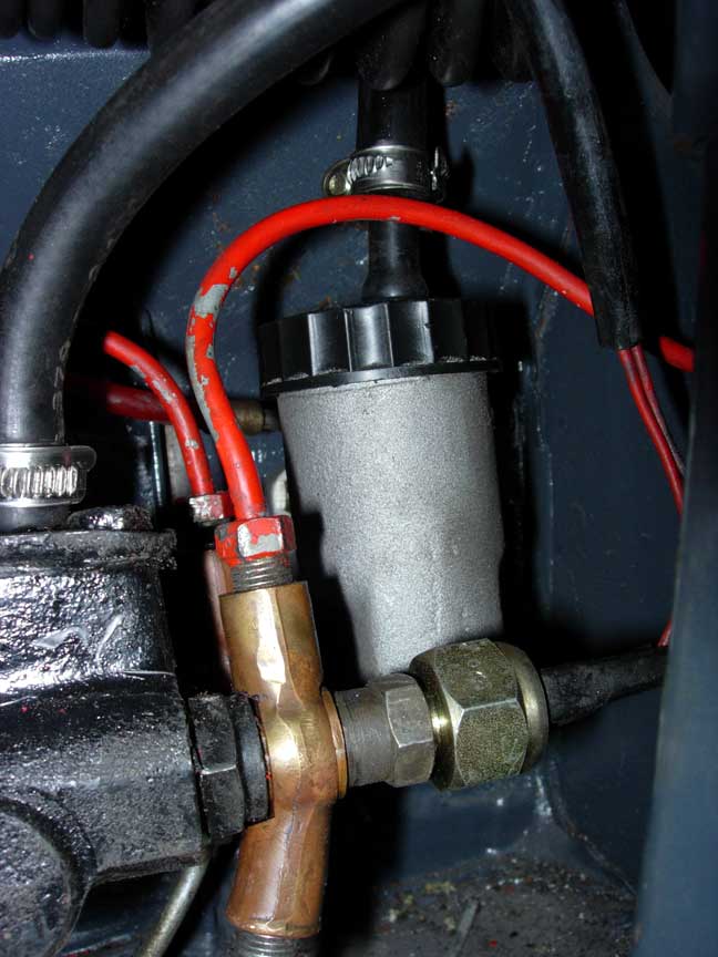

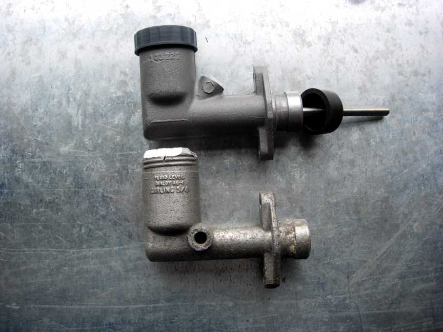

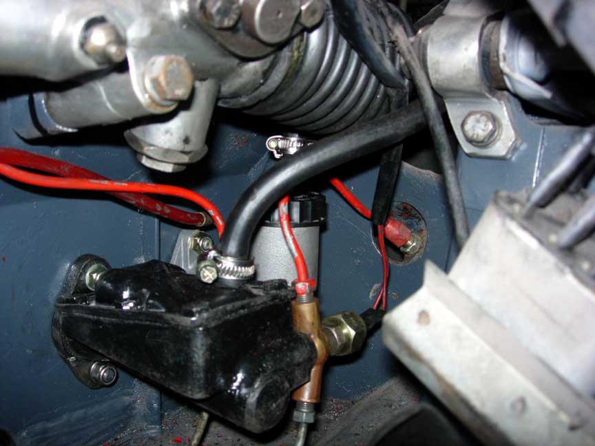

Hoy por fin me ha llegado la bomba de embrague nueva... 58 euros, y la he podido montar. La diferencia es que la tapa es de plástico sin boquilla para el vaso de expansión (le hice una con una válvula de neumático sin obús) y que la salida para el latiguillo va por arriba en vez de a un costado.

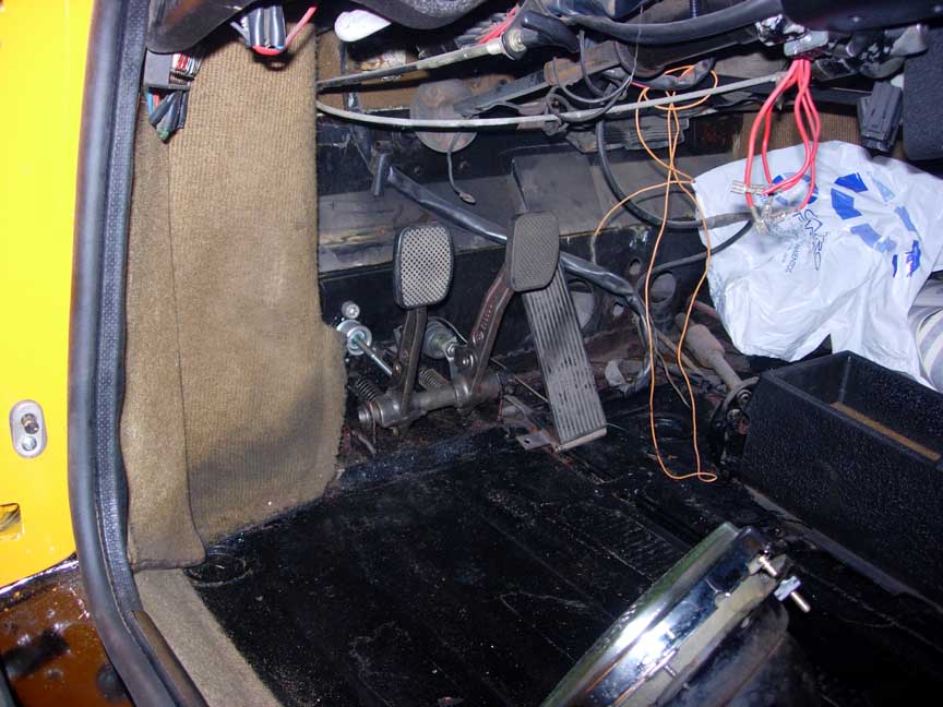

La he puesto y por fin he podido montar la bomba de freno y el pedalier del coche.

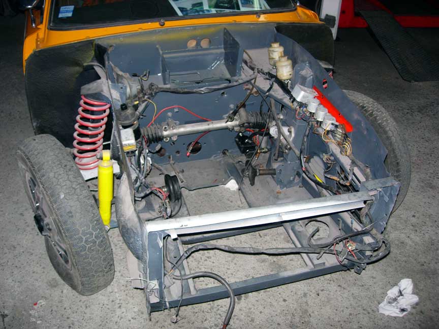

Después de esto me puse a colocar un poco el cableado del vano motor, instalar la bobina de encendido, limpiar los relés y los terminales, probar las luces de freno...
- DSCN2900.jpg (75.33 KiB) Visto 4122 veces
- DSCN2897.jpg (49.57 KiB) Visto 4124 veces

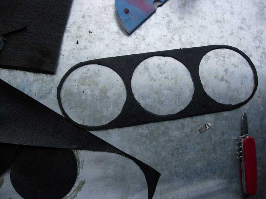

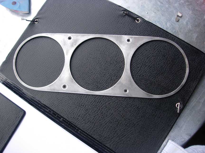

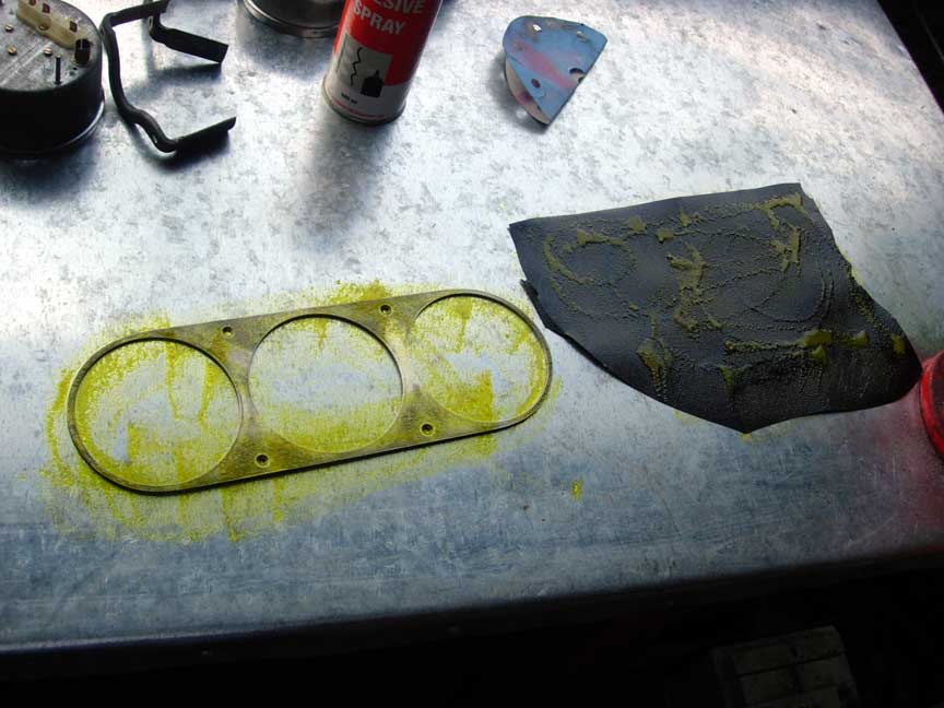

Luego desmonté los relojes para forrar la chapa que los sujeta. De serie viene pintada con un recubrimiento rugoso de pintura en polvo que no es fácil de conseguir. Ese recubrimiento falla en todos... el de aeromac también estaba saltado... así que con una carpeta vieja de color negro, la rompí pegué su forro al soporte con cola de contacto y luego lo recorté , una vez montados los relojes queda perfecto.

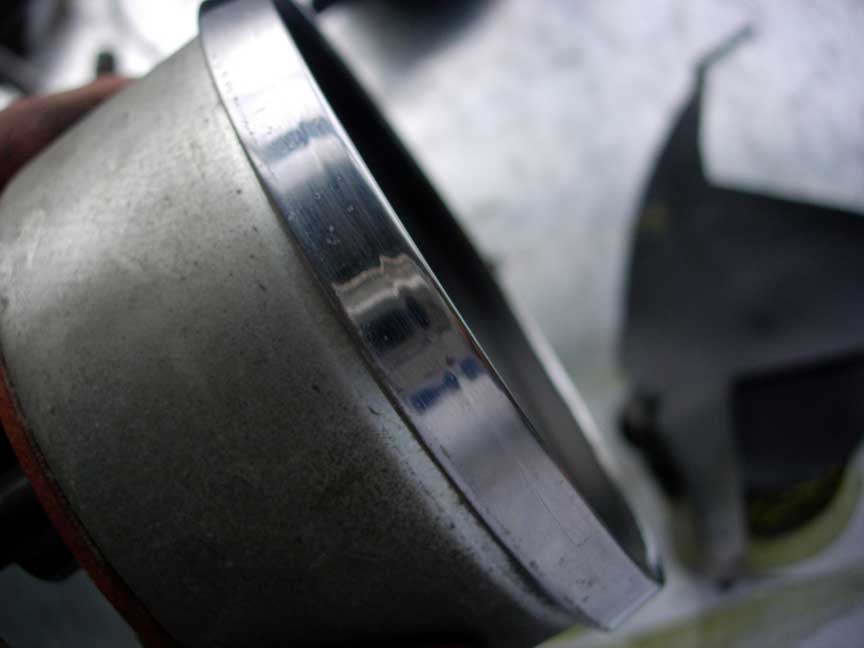

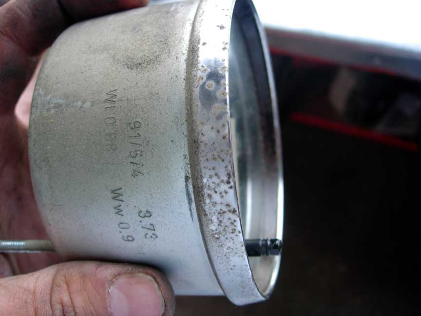

Los relojes empezaban a oxidarse en el bisel cromado y una parte negra mate que tienen, así que los pulí y los pinté
- DSCN2895.jpg (24.24 KiB) Visto 4126 veces
- DSCN2893.jpg (34.04 KiB) Visto 4127 veces
