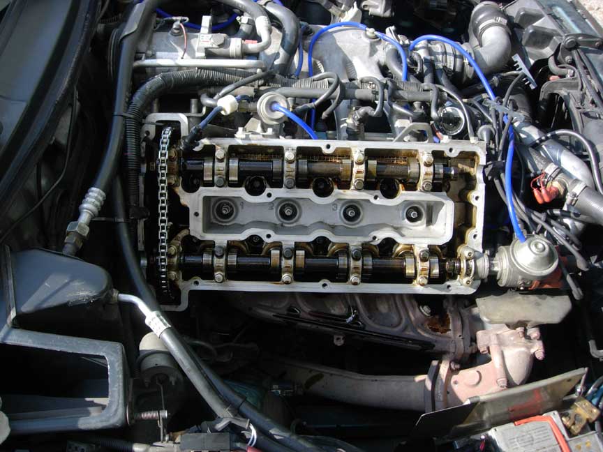

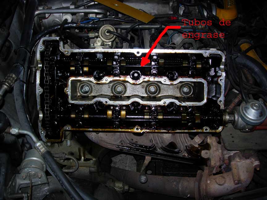

Cuando aeromac dobló la culata del cabrio al quedarse sin agua pensé en darle una de las de mis donantes, pero el jefe de taller de la saab de Coruña me dijo que todas las culatas de 16 válvulas de saab eran iguales salvo los agujeros para fijar algunos periféricos como el regulador de presión de la gasolina (son distintos entre el 9000 y el 900, y por lo tanto entre un 2.3 y un 2.0) el compresor del aire acondicionado etc... Las culatas llevan los refuerzos pero no los agujeros roscados para tal fin... pero que en el 87 hubo un cambio importante en las culatas...
Los motores anteriores al 87 llevan un circuito de lubricación para dar presión a los taqués hidráulicos diferente al posterior al 87. En los anteriores al 87 los taqués reciben el aceite de unos tubillos metálicos que entran por su parte superior, mientras que en los posteriores lo reciben de unos orificios hechos en la propia culata.
Si tu coche es anterior al 87 y le montas una culata post 87 no le llegará aceite a los taqués, tendrás que hacer un agujero en la culata ( o en el bloque pero es más complicado) y poner los tubos del pre87 en esa culata (o dejar el sistema de engrase del post 87 si taladras el bloque).
Del mismo modo si tu coche es post 87, la culata de un pre87 no permitirá llegar el aceite bien a los taqués.
Para demostrarlo... un par de fotos... una de cuando le cambié la junta de la tapa de balancines a lord vader (pre87) y otra de cuando le pinté la tapa de balancines a Daisy (post 87)
Respecto a los árboles de levas, ahora no tengo instalado el EPC y no lo puedo asegurar, pero creo que son iguales unos y otros ¿Porqué va a necesitar mayor cruce un 2.3 que un 2.0? Más bien al contrario, con la carrera aumentada ( es la única diferencia en la cilindrada, la carrera) el motor girará peor a regímenes altos, de modo que lo lógico es optimizar la respiración del motor en baja, no en alta, ya que el motor tendrá una tendencia a funcionar mejor a regímenes bajos al tener mayor carrera, y para mejorar la respuesta en baja te interesa un cruce menor... de todos modos creo que son los mismos. Como ves el acoplamiento del delco no es más que una simple ranura en el árbol de levas de escape, no produce ningún desequilibrio esa ranura por dejarla sin el delco. De hecho quienes eliminan el delco e instalan el DI no cambian el árbol de levas, simplemente montan una junta de tapa de balancines con un tapón en el lado del distribuidor igual que el del otro lado.
