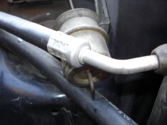

el tubito en forma de L deberia estar conectado con el tubo de AA?

me he dado cuenta de una cosilla que no se si es correcta y tiene que ver con el boton de recirculacion del AA.

- tubito en cuestion
- DSC02399.JPG (42.71 KiB) Visto 2634 veces

Alguna idea sobre el tubito en cuestion?!

El tubo de la recirculación tiene que ir conectado a un manguito que sale de una electroválvula que acciona el botón de recirculación. Ese mando funciona por vacío.
no se si te he entendido bien, es decir el tubito ese metalico que sale de la valvula que ve en la foto ha de ir conectado al tubo gordo ese que pasa justo por debajo?!
Por lo que he podido observar de mi AA, le cambiaron todos los tubos y tb el compresor, ya que no es el original, pero sedejaron de conectar lo anteriormenete mencionado y el termostato?! que para el el motor del AA cuando decteca una excesiva temperatura.
¿Ves algún sitio donde se pueda conectar el tubo gordo a esa válvula?
Esa válvula es un mando de vacío. Dentro lleva una membrana que al llegarle vacío tira de la palanca qeu cierra la trampilla de la entrada de aire al habitáculo. El vacío le llega cuando pulsas la tecla de recirculación, o cuando pones el mando de la distribución del aire del habitáculo en el "0" o en la de ventilación máxima (las dos flechs grandes). En el paso de rueda del lado del copiloto deberías ver una especie de solenoide al que le llegan dos cables y 3 tubos, uno de los tubos va a ese servo de vacío que acciona la trampilla
Corrijo, puede que el tuyo al ser de los últimos no tenga esa electroválvula a la vista, busca un manguito como el que llega a la FPR que esté suelto por la zona del mando de la recirculación, probablemente por eso oigas ese resoplido en el cuadro de mandos pese a estar bien conectado el manómetro del turbo, Tienes una fuga de vacío por ese manguito
