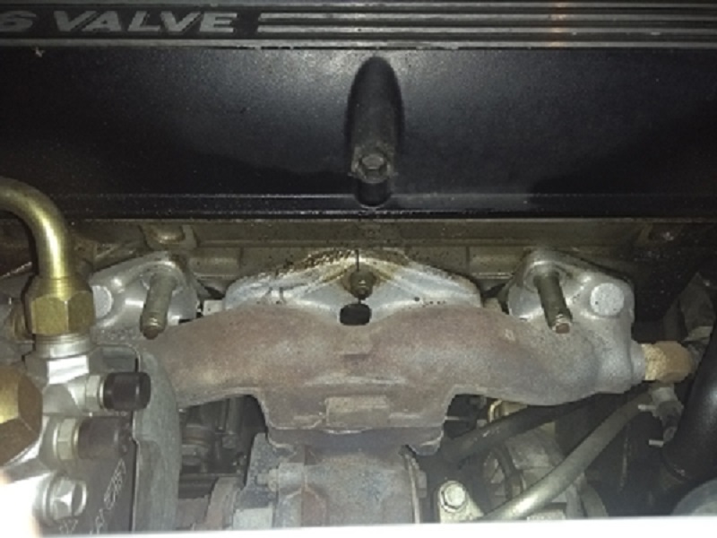

hace tiempo que no publico nada , ya que estado liado con unos problemas personales , pero no he dejado de seguiros......bueno el DinoSaab arrancándolo una vez al mes para mantenerlo y poco mas ......mirando un poco más la última arrancada me doy cuenta de que pierde aceite por la tapa de balancines.
Algún consejo para cambiarla , puesto que la tengo gracias a un socio y pienso que la puedo cambiar yo mismo.
Otra inquietud que tengo con él , os ha pasado alguno que necesita llevar el aceite al max y que si baja un poco , como me pasa ahora al fugar por la tapa de balancines ya empieza a marcar aceite bajo? estará mal el sensor ? Mi padre me comenta que lo hace desde nuevo y pufff aunque se que va bien de aceite no me gusta ver el aviso en el cuadro .....me pone nervioso jejejeej

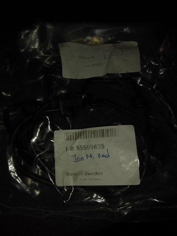

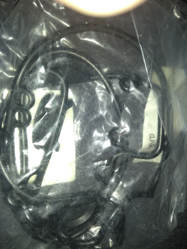

¿Por donde fuga exactamente? ¿Puedes poner una foto?
Es muy fácil. Quita tornillos, retira la junta vieja y limpia bien toda la superficie. Al volver a poner la junta nueva no aprietes “a saco” los tornillos, la tapa es de aluminio y puede partirse.
La junta que necesitas es esta:
Te recomiendo que cambies también la junta tórica del distribuidor del encendido. Suele ser también una fuga habitual.

Gracias por contestar , voy a mirar si os pongo unas fotos tanto de la fuga como de la junta que tengo gracias a ti precisamente!
- Saab 17-4-19.jpg 2.jpg (386.18 KiB) Visto 29491 veces
- Saab 17-4-19.jpg 3.jpg (396.65 KiB) Visto 29491 veces
Re: Resurrección
Si señor, esa misma es la que necesitas.

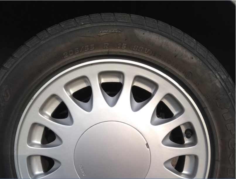

Muy buenas a todos familia , lo primero felicitaros a todos el nuevo año ( con retraso) puesto que este es mi primer correo de este año.
En segundo lugar . como no, para pediros consejo. Se que me vais a regañar y sé que es un elemento que debería haber cambio nada más haberlo devuelto a la vida pero no lo hice y lo está pidiendo a gritos con lo cual ya va siendo hora cambiar esos zapatos viejos y con algo de forma por unos nuevos y aunque se mueva poco unos buenos puesto que que ellos redunda un porcentaje alto de seguridad.
Se que este es un tema super tratado en el Foro , pero como me encuentro con el problema de la medida de la llanta y hay muy poca oferta en la medida 15 con la anchura que lleva 205 haber que me aconsejais.....
Lo ideal seria ponerle llantas de 16 para tener mejor oferta pero uff he estado mirando y valen mucho dinero unas de Saab en Rbm por ejemplo .......así que cueles le pongo?

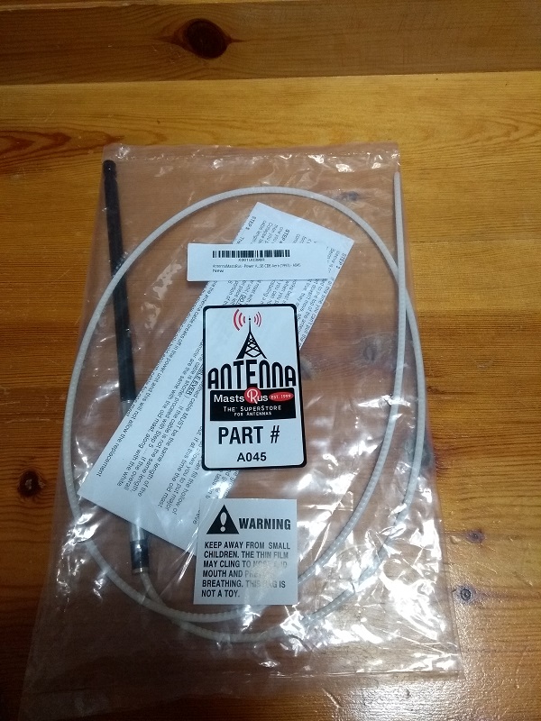

Hola Familia , bueno acaba de llegar el repuesto de la antena , ya tenemos brico para el finde......os contaré como ha ido.....feliz finde a todos

Esas llantas son un clásico dentro de la marca.Coco escribió:Muy buenas a todos familia , lo primero felicitaros a todos el nuevo año ( con retraso) puesto que este es mi primer correo de este año.
