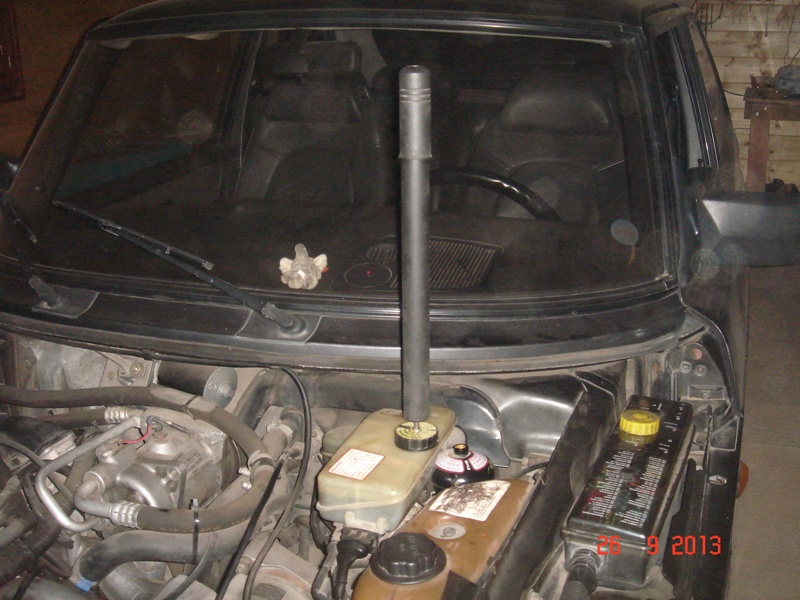

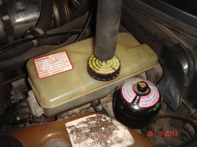

Hola, yo cuando sustituí el embrague (Septiembre 2.013) utilicé un bombín de bicicleta para insuflar aire a través de una válvula de bicicleta -viva la redundancia- ajustada en el tapón del depósito de líquido de frenos-embrague, tal como se aprecia en las siguientes fotos:
Funcionó perfectamente y a la primera. Con la botella y el tubo transparente en el purgador. La única precaución, como siempre, vigilando y rellenando el depósito, si baja demasiado el nivel.
Un saludo, ya tienes varios procedimientos para elegir.
