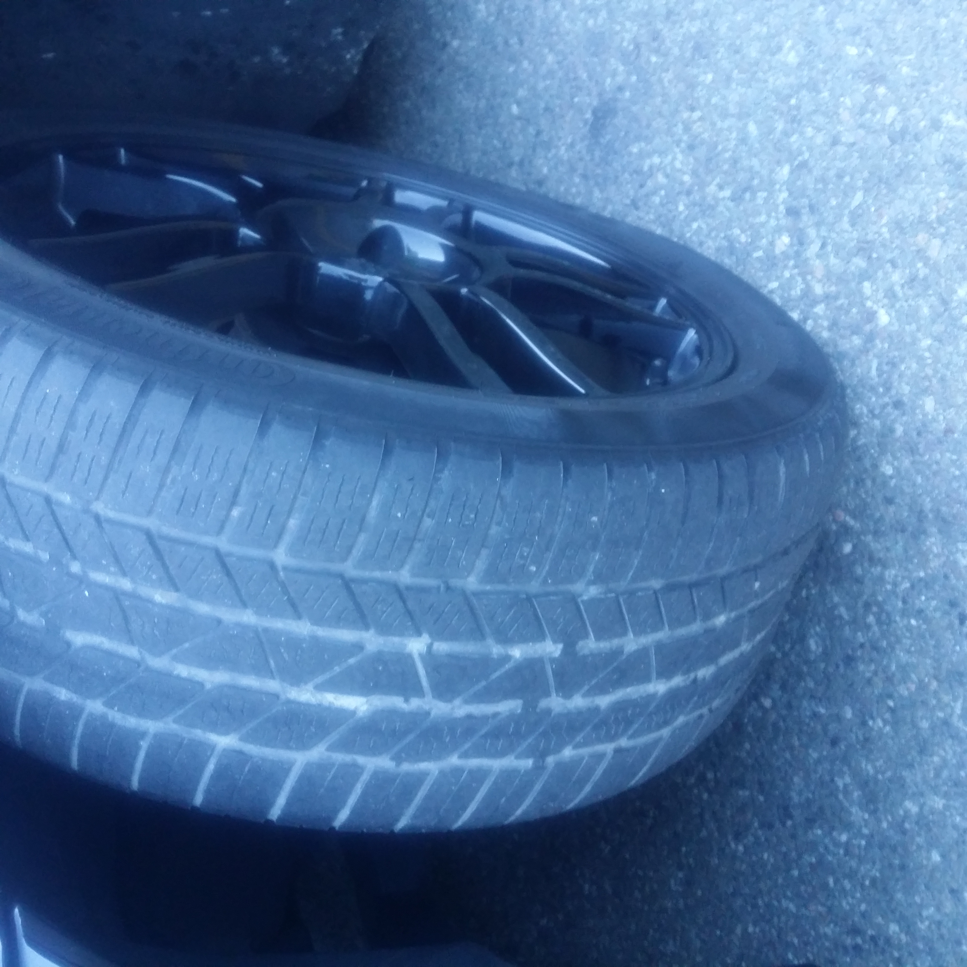

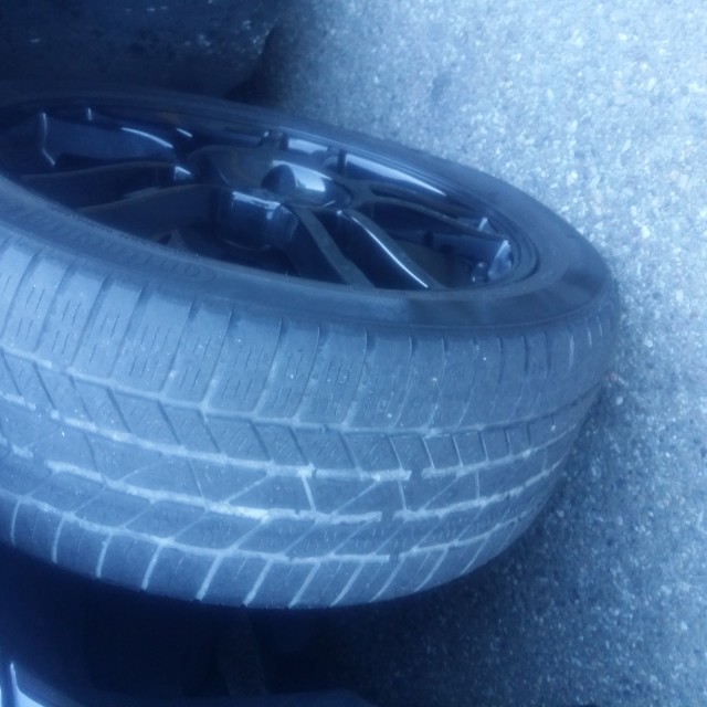

Llega el invierno y era hora de cambiar sus neumaticos de nieve que llevaba ( Continental TS830 P ) que me dieron un buen resultado .
Esta vez montamos Nokian a ver que tal se entienden entre nordicos

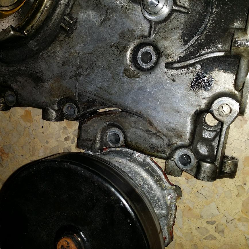

A la altura de Montpellier de repente el triangulo de aviso rojo en el cuadro de instrumentos que se enciende y noto enseguida la dirección mas dura , al minuto la temperatura de agua que sube un poco . Por suerte estaba a 3 km de una salida y allí salgo a Lunel.
Fuera de la Autopista en el parking despues del peaje abro capo y empiezo a mirar , veo la correa de accesorios salida de la polea pero no esta rota , pienso instantáneamente que (la bomba de agua se cambio hace 7000 km hace 1 año y medio y el tensor no fue suficientemente apretado se aflojo y se salio la correa ) avería menor eran la 13h y en Françia todo cerrado : En Lunel tengo un cliente y por sus contactos un buen mecánico me re-coloca la corre me tensa y carretera , es hora de desayunar , nos lo vamos a tomar con calma :
Comemos en un bar restaurante en el pueblo y hablando con el dueño mientras comíamos de la avería y comentándole lo que nos succedio mas que tenia este conocido cliente mio en el pueblo me comenta si queremos que llame a su mecánico , ok le digo
Llama a este buen hombre , le explico lo analizado y vamos para el taller ,l en en taller el hombre solo restaura classicos y prepara classicos de rally , habia un AC Cobra , un 850 sport un golf Mk1 de rally y un alfa romeo GTV 6 de los años 80 y en un rincón un 900 turbo del 87
Buen sitio me digo
Miramos lo sucedido y cae el primer diagnostico , bomba de agua con juego en el rodamiento imposible seguir así
Empieza toda la movida con la búsqueda de un abomba de agua que sea únicamente disponible para el lunes y otra movida mas de organización con la asistencia que por cierto el RACE / RACC en Francia son una P..... Pena me tuve que buscar la solución yo
Seguimos dirección Lyon con un auto de alquiler y la idea era regresar el lunes dejar el de alquiler y recuperar el All-Black con su bomba de agua nueva para regresar a Andorra
Sábado tarde cae el segundo diagnostico , la bomba de agua con su juego la polea hizo de radial y corto el carter de la cadena de distribución , la cosa es mas seria de lo previsto . Quedamos que al regresar de Lyon me paro en el garaje y miramos la amplitud del tema .
Hay que cambiar-lo pero hay que encontrar uno o bien tapar con soldadura la grieta.
Allí estamos con el berenjenal montado por la bomba de agua , ademas la junta del cárter de cadena de distribución por su parte superiora es la junta de culata , osea hay que sacar culata y en su parte inferior es el cater con la chupona , para resumir hay que abrir

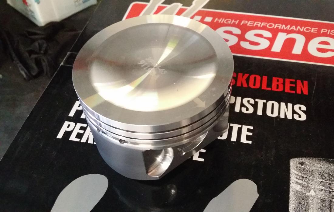

estábamos en fechas navideñas , y de paso me hago el regalo de navidad haciendo el pedido a Maptun de los pistones forjados Wossner , del silentbloc de la caja de cambios y los inyectores gordos de 630 CC
Paso pedido a ABOTT de las bielas forjadas y casquillos reforzados
y aviso magic AG de leo sucedido ya que en la conce de Madrid tenia un 2 a ECU mía para probar otra repro , el proyecto cambia e iremos un paso mas lejos visto en lo que me meto
Pasan fechas navideñas y reyes recibo mis pedidos y los llevo al taller en Lunel ( Montpellier ) estábamos a medianos de Enero del 2018 , decidimos de montar todas la juntas de la casa Elring ya que estábamos las poníamos de las mejores
Recuperé el auto el 24 de Febrero después de 98 días parado
contrastamos pesos los pistones forjados pesan 48 grs menos cada uno que los de serie y las bielas 70 , se ha ganado 472 grs de peso en movimiento en el bloque y se nota por su re actividad a subir de vueltas

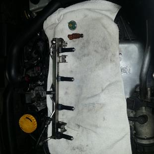

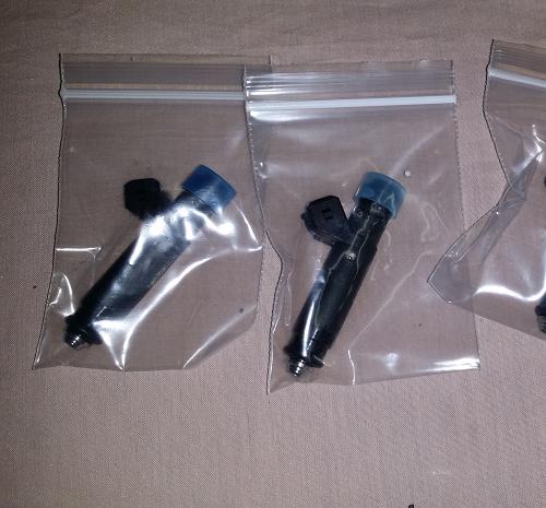

hace 3 semanas me meto en el tema cambio de inyectores , monto los recibidos de 630 CC y la ECU re-programada para estos por Magic AG ( estamos en 480 Nw/M de par motor ahora :8) para adelantar va a ser un :mrgreen: )

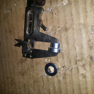

Tuve que hacer un casquillo de 10mm de altura para compensar la diferencia de altura de los inyectores con la rampa para atornillar esta en el bloque
Monté bujías mas adecuadas recomendadas por AG (NGK BCR8ES) y listo para rugir de nuevo
inyectores 630 CC.JPG (16.96 KiB) Visto 23900 veces
la foto de los inyectores donde se puede apreciar la diferencia de medida

los casquillos
