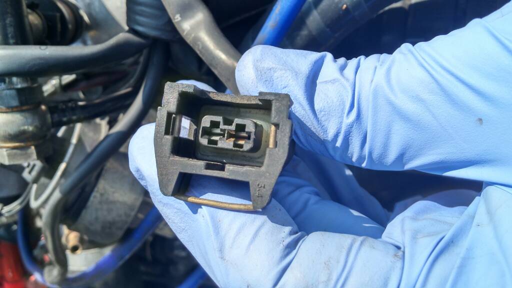

Por ciert...actualizo.Hice la limpieza de los conectores de inyectores.Habia uno con algo de oxido.Limpieza completa pero el problema persiste.
Voy a investigar el Hall.

Yo sigo con ello. Informaré.manusaab escribió:Por ciert...actualizo.Hice la limpieza de los conectores de inyectores.Habia uno con algo de oxido.Limpieza completa pero el problema persiste.
Enviado desde el Reino de España
