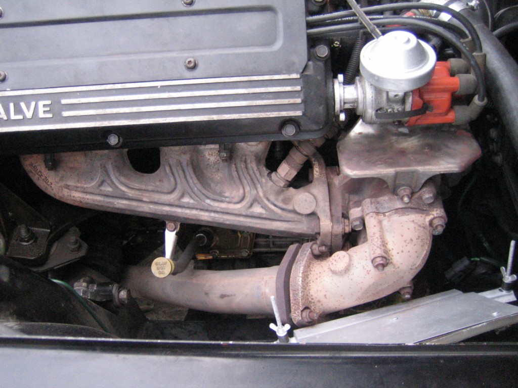

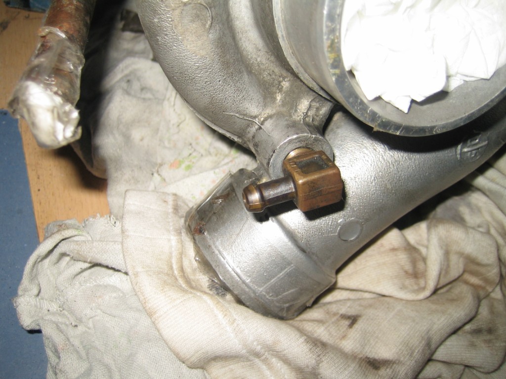

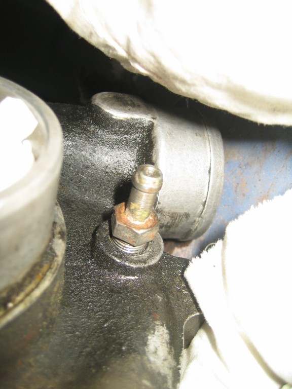

Hay que cambiar también la salida para el tubo del solenoide. Debe ser en ángulo.
pipol
Mensajes: 2162
Ubicación: Por ahí pa'lante
Re: saab 900 turbo S "dust edition"
Mensaje por pipol »

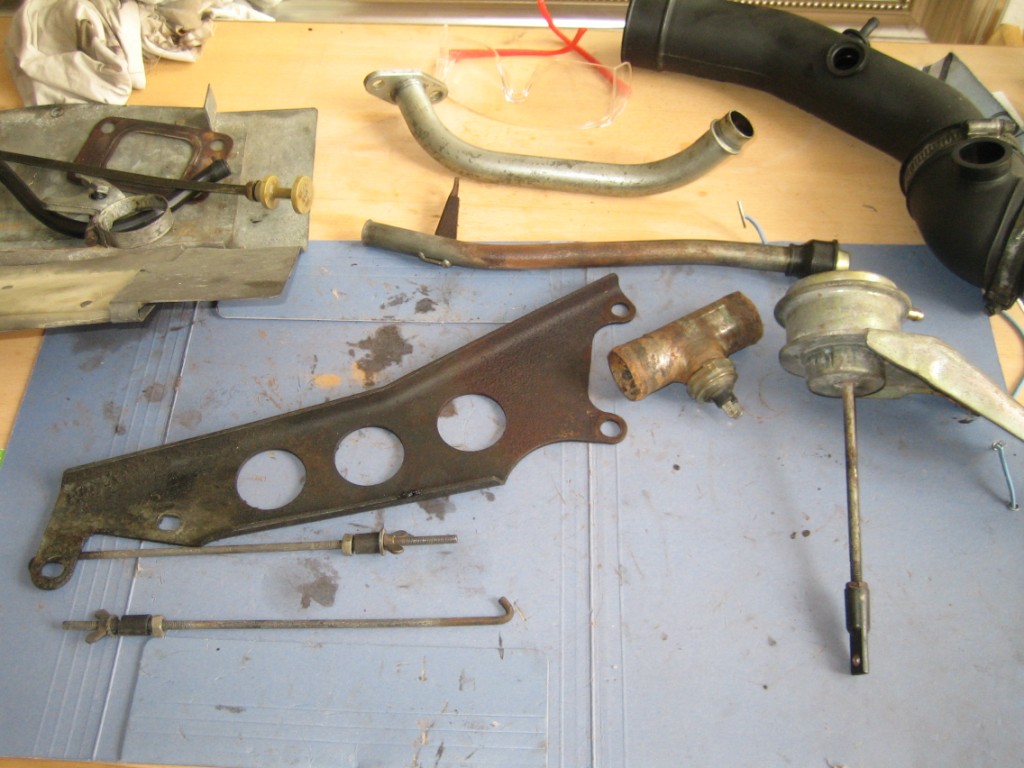

Aproveché para pintar las piezas oxidadas como el soporte, la cala o el pulmón del distribuidor que estaba feo

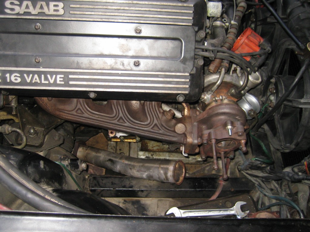

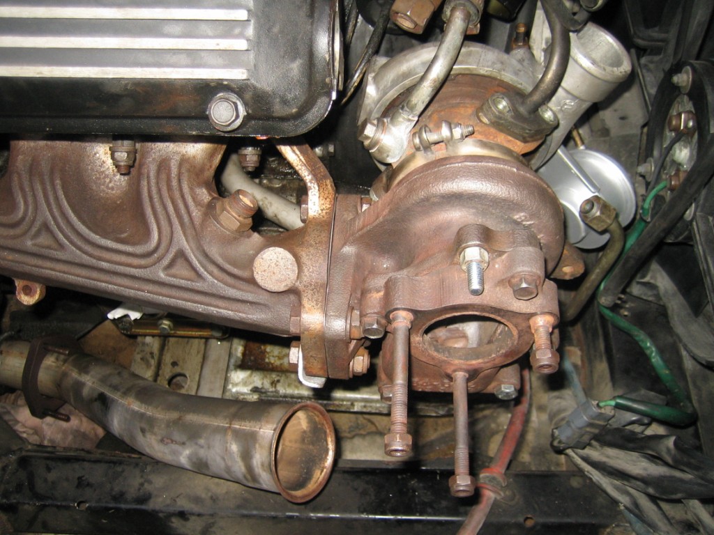

Para el montaje he puesto primero el colector por ser el más delicado. No se ha roto ningún tornillo pero es lo que más miedo me da y luego me permite poner el turbo con más facilidad. Hay un tornillo entre el turbo y el colector que se aprieta con dificultad, pero se puede hacer.

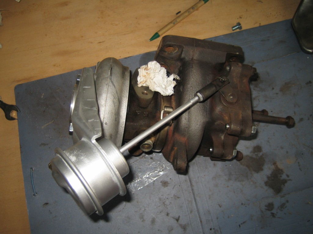

Hay que añadir una tuerca para que el protector coincida con el nuevo turbo.
Y otra precaución es poner primero el tubo de retorno de aceite en el motor antes de colocar el turbo. Colocar el turbo y luego atornillar el tubo de retorno al turbo. No lo hice así y tuve que aflojar el turbo y casi quitarlo de nuevo.
El resto es fácil. Otro consejo de Martín es no quitar el tubo de alimentación de aceite del bloque motor porque es difícil ponerlo.
El resto no tiene mucha dificultad.
Para terminar, comprobar que no tenga pérdidas de gases, aceite o agua.
