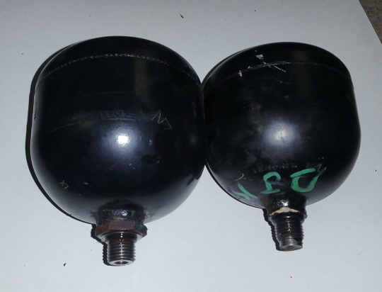

Vollblut escribió: En otro foro me han dicho que esa pieza también servía para Land Rover, pero curiosamente el que me vendió el acumulador para el SAAB vende otra idéntica también fabricada por WABCO pero a un precio mucho menor.
Sospecho que se debe a que la rosca no es la misma que la del 900 y no es "plug and play," pero podría equivocarme.
Una actualización sobre la alternativa de WABCO:
Pero, primero el disclaimer:
Avisos de declinación de responsabilidades: no me hago responsable de ningun fallo o averia que el siguiente post podría provocar. La siguiente información es solo como ejemplo. Siempre utilizar piezas de repuesto originales o homologadas por la marca de coches en cuestión. Cada uno actúa bajo su propia responsabilidad cuando altera los sistemas originales de seguridad de su coche.
En mi Saab 900 atmosférico gris, los testigos se encendían ya después de dos pisadas. Después de muchas horas leyendo los foros anglo-parlante sobre este tema (como alguno de vosotros también), me decidí probar los acumuladores de WABCO STC2784 que montan los Range Rover.
Estos los montan los aficionados de GM en sus clásicos como alternativa a los originales o a los de Jaguar.
La rosca es igual, encajan perfectamente, la diferencia a los nuestros es que el agujero es mas estrecho y no se puede montar la válvula reductora de presión. Para probarla, he comprado una de segunda manos:
https://www.ebay.es/itm/RANGE-ROVER-P38 ... SwK6RZNnao
De momento funciona perfectamente. Es un poco mas grande, pero entra bien en el hueco de la original. Hay que fabricar una llave a medida porque no lleva perfil para apretarla en la parte superior, si no en la parte inferior. Es un perfil de 22.
Hay alguien en EEUU que lo monto en un Saab sin la válvula reductora y no ha tenido problemas.
Con el actual acumulador de reemplazo, los testigos se encienden después de unas 8 pisadas y el tacto del freno ha mejorado.
Los hay en Reino Unido nuevas:
https://www.ebay.es/itm/RANGE-ROVER-P38 ... SwpoJXDkMu
Repito: es un experimento, no soy ni mecánico, ni experto en automoción. La decisión de probar este acumulador se basa en la experiencia de otras personas, que puede ser inexacta. Pido a los mas expertos sus opiniones sobre si la válvula reductora es imprescindible en este sistema de ABS. Este podría ser el único impedimento que veo en utilizar este acumulador de presión.

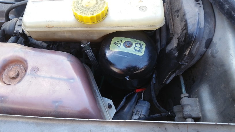

En la primera foto se ve la diferencia entre la WABCO (mas grande) y un acumulador GM de un Buick Reata.
comparacion accumuladores.jpg (100.81 KiB) Visto 11731 veces

mcoman escribió:
Vollblut escribió: Con el actual acumulador de reemplazo, los testigos se encienden después de unas 8 pisadas y el tacto del freno ha mejorado.
Gracias por el aporte, mcoman. ¡A veces es bueno experimentar!
Lo que no entiendo es que los testigos se sigan encendiendo después de 8 pisadas. ¿Se quedan encendidos?
Con el acumulador equivalente al original, los testigos se encienden al inicio mientras se carga el acumulador haciendo un zumbido durante unos segundos y luego se apagan. El tacto del pedal es muy firme.
Hola Mcoman,
Estaba esperando estos dias para que me dieras tus impresiones con el uso del acumulador del Range Rover en el Saab 900, todo bien?
En cuanto a la válvula reductora, imagino que no se podría instalar por diferencias del espesor de pared entre ambos acumuladores, se podría fresar para igualar el diámetro interior del acumulador del Saab?
Gracias
