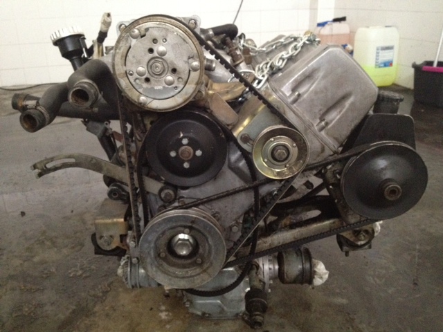

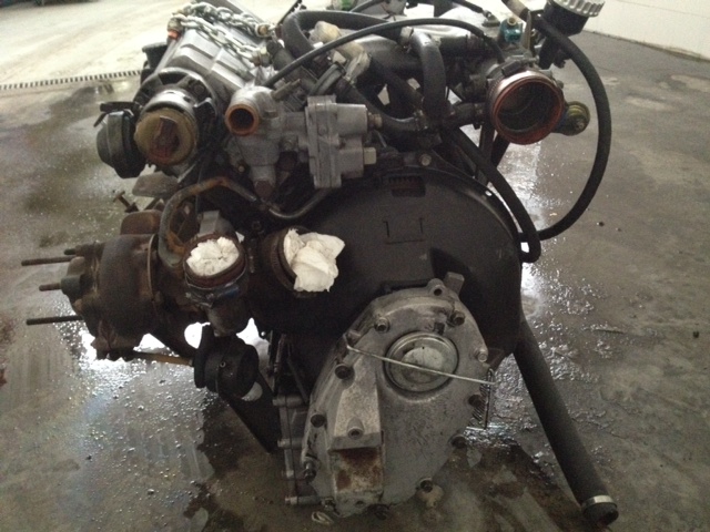

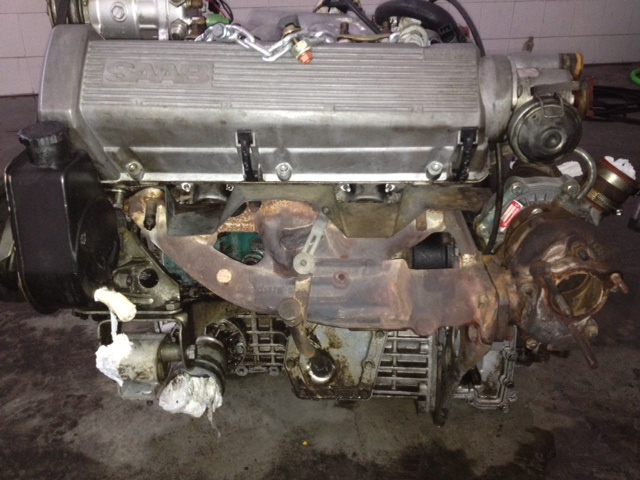

Pongo mas fotos del proceso ahora limpiando el motor extraido
motor limpieza(01).jpg (140.49 KiB) Visto 5091 veces
limpieza motor 2.jpg (127.21 KiB) Visto 5091 veces
limpieza motor3.jpg (134.86 KiB) Visto 5091 veces

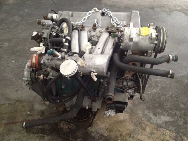

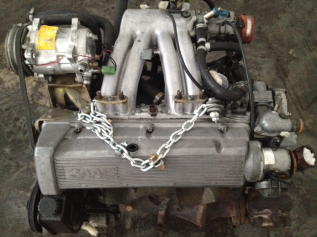

y otras dos
limpieza motor4.jpg (137.96 KiB) Visto 5091 veces
limpieza motor6.jpg (132.4 KiB) Visto 5091 veces

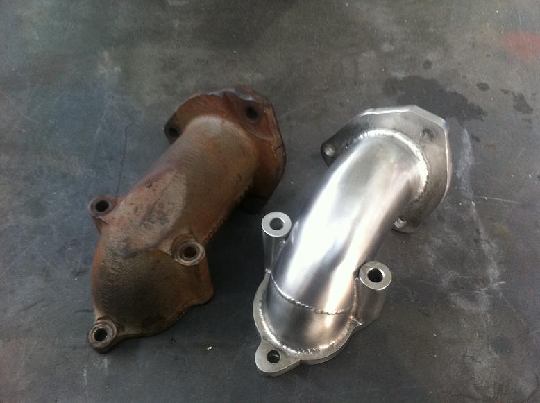

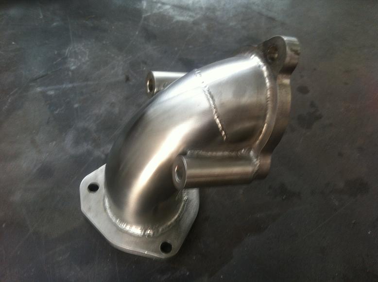

El colector de escape queda muy brillante y mono pero contrasta con lo herrumbroso del codo de escape del turbo por lo que mejor en inoxidable. La pieza de fundicion no rompe ni se abre al contrario que el colector pero pesa como un muerto.
Un par de fotos

saabotaje escribió:El colector de escape queda muy brillante y mono pero contrasta con lo herrumbroso del codo de escape del turbo por lo que mejor en inoxidable. La pieza de fundicion no rompe ni se abre al contrario que el colector pero pesa como un muerto.
Un par de fotos
Cesar con tal de darnos envidia eres capaz de cualquier cosa, :roll: ¿lo veremos en el Jarama ? :blue_1:

Zimer ya sabes que es porque quede lo mejor posible y no voy a cambiar un colector rajado por otro soldado o a punto de romper lo mejor a falta de una pieza nueva original (que ya no hay) es poner una pieza duradera que respete la forma de la original y si es bonita mejor.
Creo que no le veremos en este año en el Jarama :blue_11: porque la cosa va lenta y se cambia cualquier pieza de desgaste que quede a la vista. No voy a desmontar el motor para luego dejar un cojinete que lleva 30 años puesto y puede fatigar en cualquier momento.

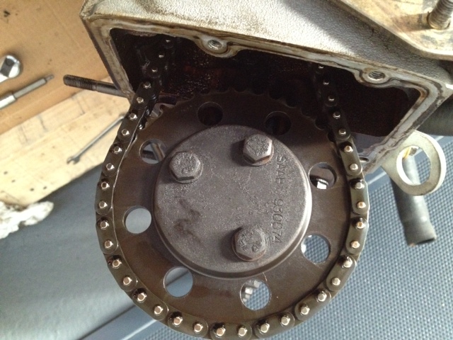

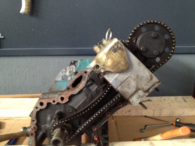

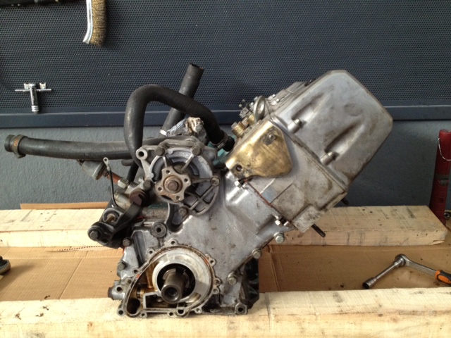

Mas foticos del proceso
Desmontando el motor
la foto.JPG (133.24 KiB) Visto 4907 veces
desmontaje 2.jpg (96.24 KiB) Visto 4907 veces
desmontaje 3.jpg (142.55 KiB) Visto 4907 veces

Dos mas

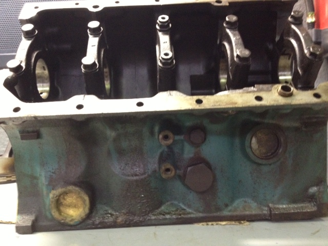

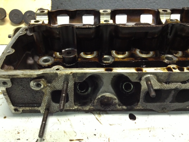

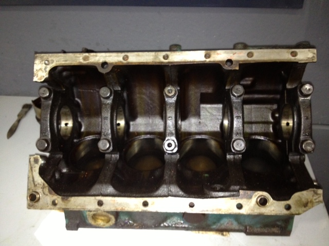

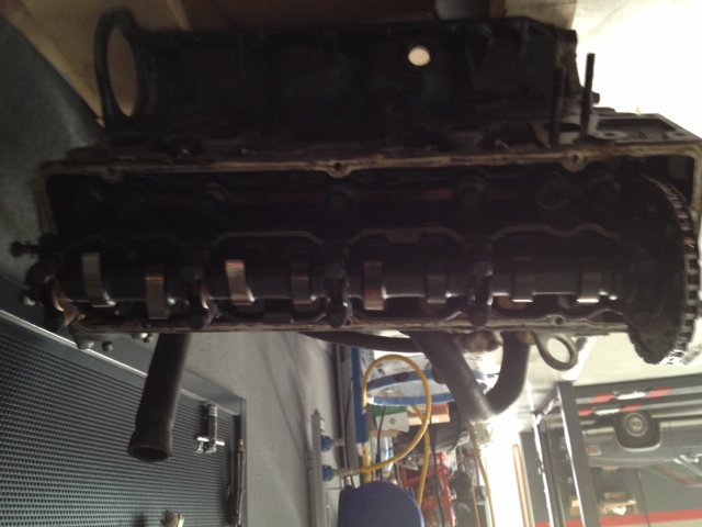

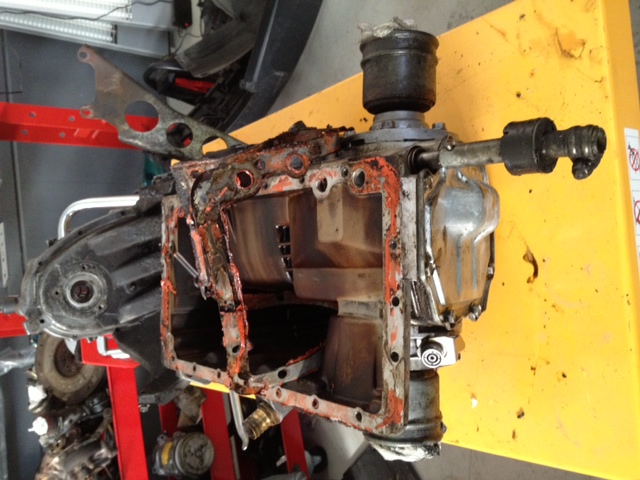

Mas fotos del desmontaje del motor, está en las canillas
bloque 2.JPG (111.8 KiB) Visto 4799 veces

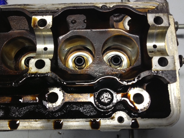

saabotaje
Mensajes: 2042
Re: Nuevo 900 turbo 8V Pre87 en el club
Mensaje por saabotaje »

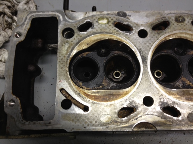

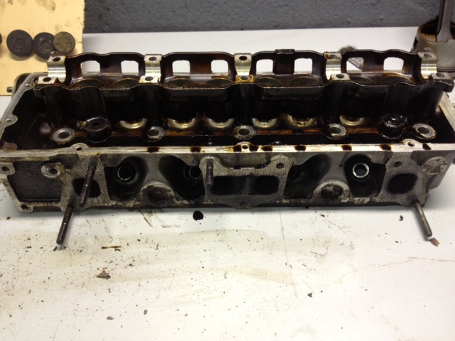

Mas fotos
culata 2.JPG (121.82 KiB) Visto 4799 veces
