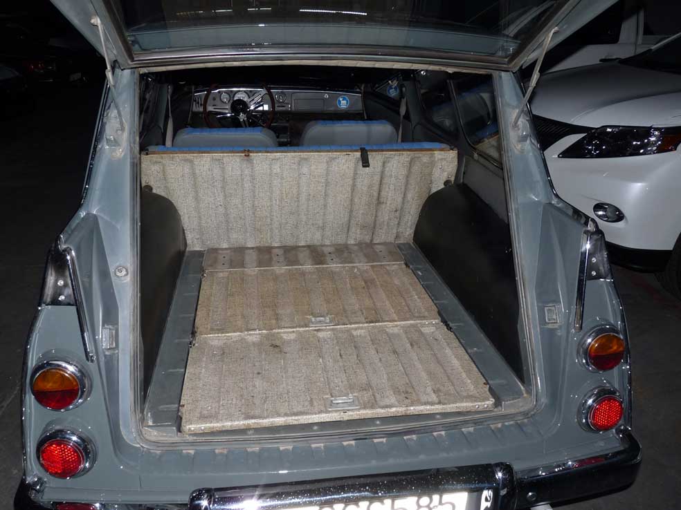

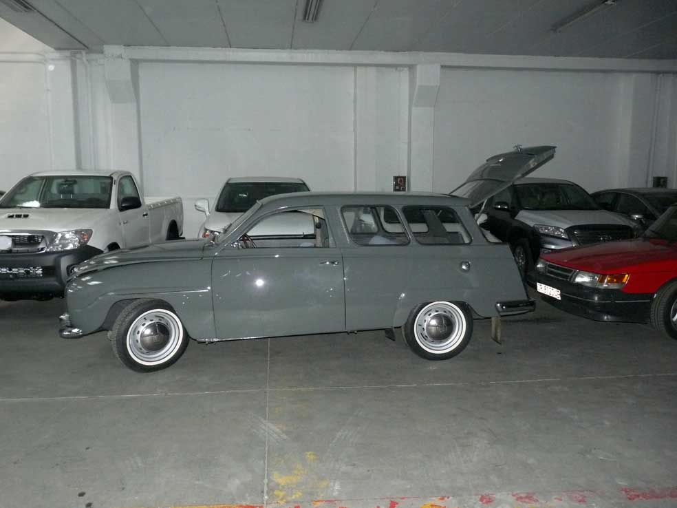

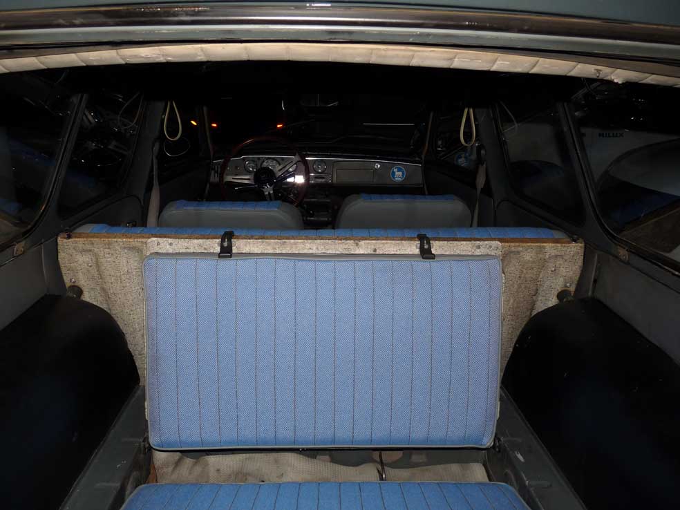

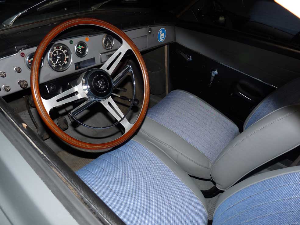

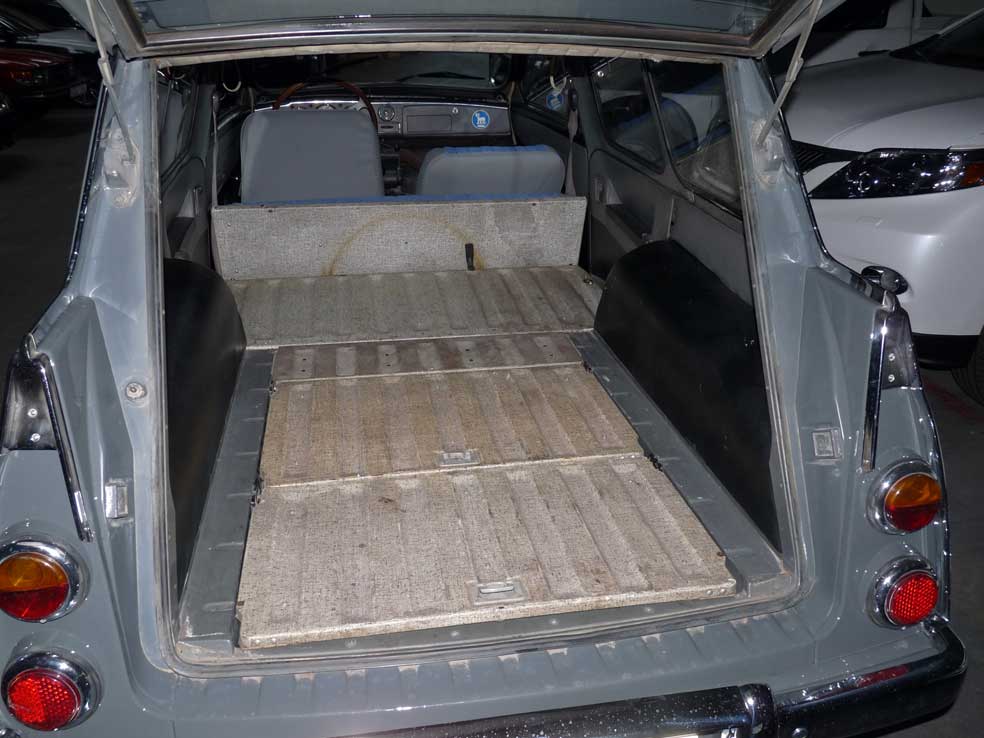

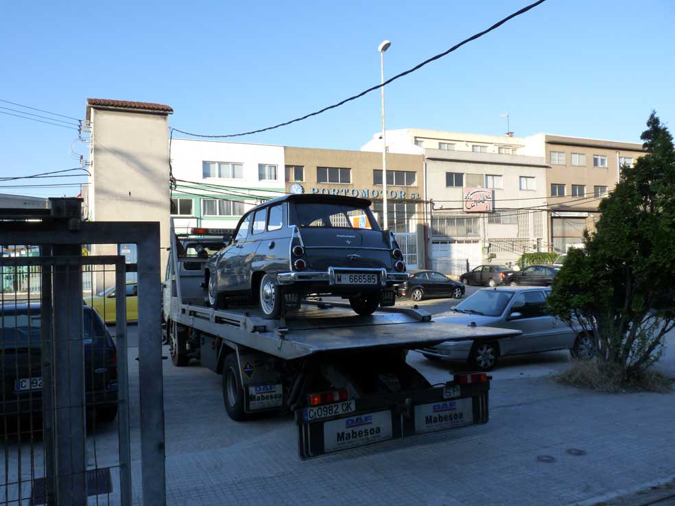

El 95 donde he malgastado o invertido mi dinero ya esta rumbo a la Coruña. Al final, como siempre, faltan algunos detalles de última hora. He tenido que echar mano de algunas piezas de mi 96 montecarlo a saber.... escobillas cromadas, faldones guardabarros, pestillos de las puertas e intermitentes delanteros.He desvestido a un santo para vestir a otro. Todo eso tengo ahora que buscarlo para recomponer al 96.
Os paso algunas fotos.

Ya está bajo llave en la que fue la capital de Galicia, definitivamente el interior está mucho más bonito en azul y gris que el rojo y negro original. He mirado por encima lo de la caja de cambios y sin ayuda no pude hacer mucho, porque no veo el movimiento en el selector mientras muevo la palanca, lo que sí pude comprobar es que de las 5 marchas sólo entra la primera, aunque la palanca hace todos los movimientos...

Impresionante la modularidad del interior del 95... estos suecos eran geniales.

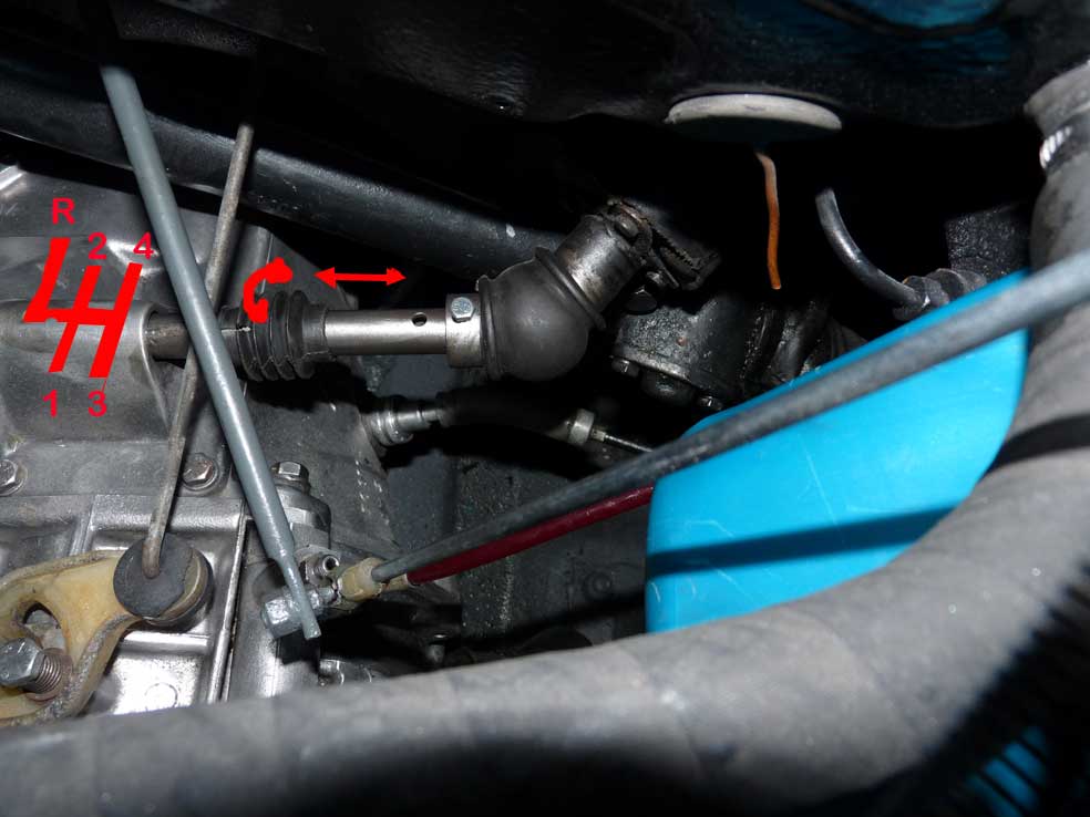

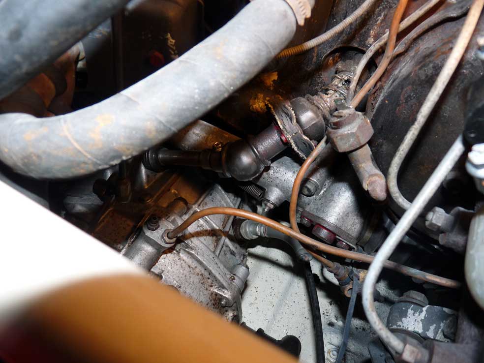

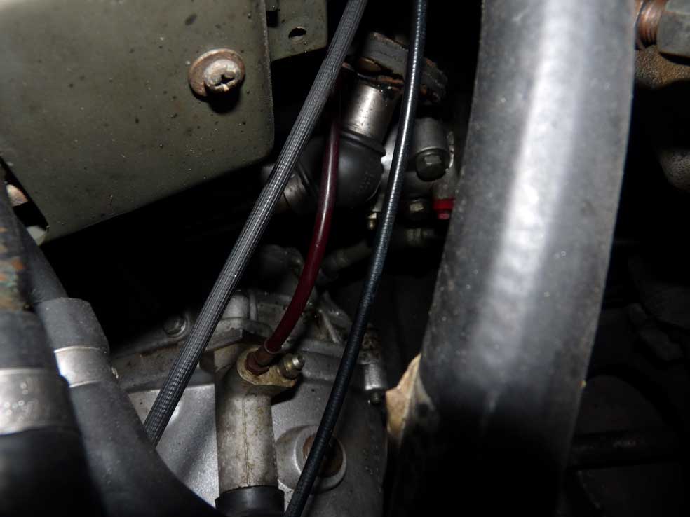

menudo desastre de tarde... ha venido mi padre a ayudarme a arreglar el selector del cambio del 95... lo primero soltar el cardan y mover el selector con la mano, efectivamente entran todas las marchas pefectamente a mano... el problema es que el selector se queda corto por un centímetro, de modo que la primera y la segunda están en un carril al que es necesario llegar accionando el desbloqueo de la marcha atrás, y la marcha atrás no entra porque falta un centímetro de recorrido.
Aún no sé con qué me hice un corte en el codo, y al buscar en la caña de la dirección como narices podía ajustar ese mecanismo, no sabía que estaba sangrando como un cerdo por el codo, hasta que me he salido del coche y he visto que había dejado el fantástico tapizado nuevo del asiento como una compresa usada...
Menos mal que en el coche tengo un bote de cebralim y lo pude limpiar.
Seguimos buscando la forma de conseguir hacer el ajuste del selector, mejor dicho, como hacer para alargar un centímetro la longitud de la barra del selector del cambio para que pueda meter más hacia dentro el selector en el cambio hacia el carril de la R...
Sólo faltan 7m de longitud... es como si la barra fuese corta... venga a pasear hasta el coche de neo y el de carreras a ver como iban en ellos los selectores... el de neo es diferente... tiene un collarín en el segundo agujero del selector y un muelle... ¿será que le falta esa pieza?...
