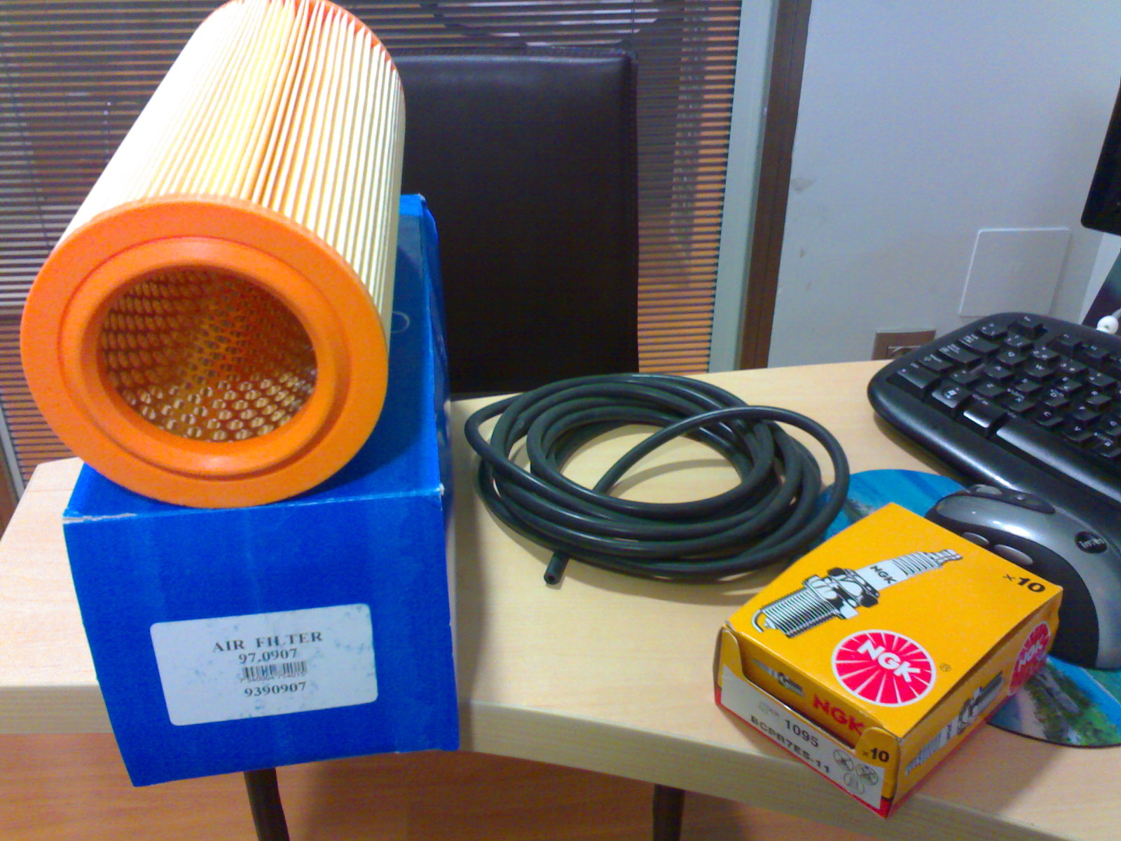

Bueno, primeros cuidados preventivos:
Tubos de vacio de silicona SAMCO 4 mm
Bujías NGK
Filtro del aire

JavierSF escribió: esta todo hablado con mariosaab para cuando le llegue una de las piezas que esta en reparacion me mande tubos de vacio filtos y bujias.
Las chucherías están de camino :8)
