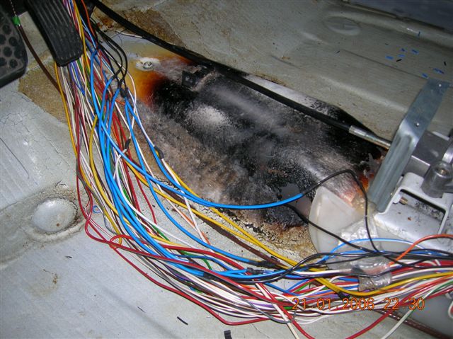

Bueno, el tema de los cables ya está casi resuelto, revisé todos los que tenían el aislante mal y los cambié, la pena es que no tengo cables de tantos colores, por lo que tuve que conformarme con el azul, blanco, amarillo y verde.

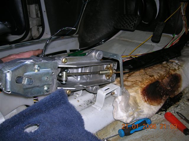

Como podéis ver en la foto el calor fue intenso, llegó a derretir el aislante del suelo y dejó algunas zonas en chapa viva, sin pintura. Estaba pensando poner en esa zona tela asfáltica ¿qué os parece?

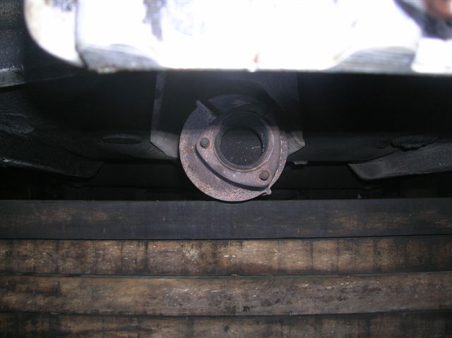

El catalizador dispone de su chapa aislante, como se ve en la otra foto que hice cuando el motor estaba fuera, pero no fue suficiente para la ola de calor, si es un problema que afecta a los 900 no quiero pensar lo que puede pasar en uno con turbo, al tener más potencia el catalizador calienta más, y viendo que el mío es el de 126cv, en uno de 175cv puede hacer carne a la parrilla

- Se ve el interior del catalizador y alrededor la chapa aislante
- proteccion catalizador.jpg (40.67 KiB) Visto 6096 veces
- De tanto calor, en algunos sitios se fue la pintura
- cables sustituidos.jpg (86.05 KiB) Visto 6093 veces

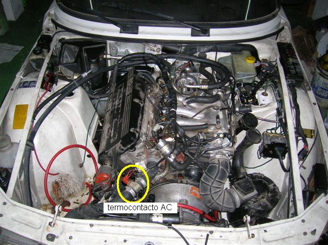

Llevo unos días que en los atascos de vuelta a casa me paso todo el rato toqueteando esa zona del coche por si hay demasiado calor, pero no, la temperatura es normal, ¿debía faltar poco para que se derritiera la consola, no?
Una cosa que he descubierto es que si en un atasco estoy mucho tiempo parado o circulando muy lento y la temperatura sube por encima de la mitad se desconecta la calefacción hasta que vuelve a normalizarse.
PMI030 escribió: Una cosa que he descubierto es que si en un atasco estoy mucho tiempo parado o circulando muy lento y la temperatura sube por encima de la mitad se desconecta la calefacción hasta que vuelve a normalizarse.
Supongo que quieres decir el aire acondicionado, lleva dispositivo que desconecta el compresor del AC pero no los ventiladores, para refrigerar más rápido.
- termocontacto AC.jpg (82.98 KiB) Visto 6082 veces

No has podido quitar todo el cablage de otro 900 en un desguace, como reserva para quitar pedazos de cable de color correcto?Jaabier escribió:... la pena es que no tengo cables de tantos colores,..
Tela asfáltica no, porque no aguanta el calor. Yo poneria lana de vidro, con capa de aluminio, como usan en la construcción de casas, porque no funde ni quema.Estaba pensando poner en esa zona tela asfáltica ¿qué os parece?

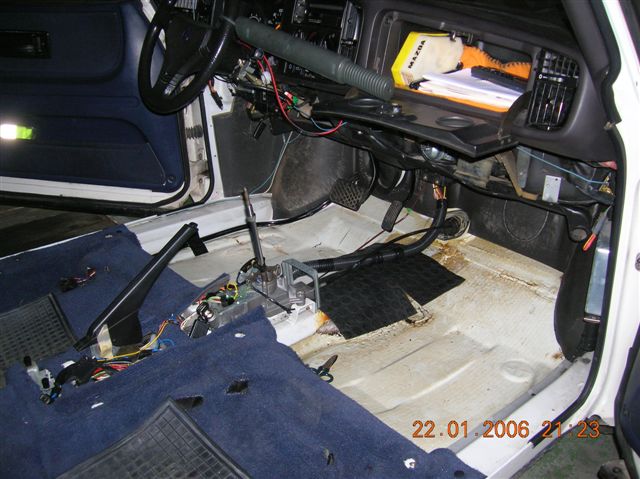

Al final utilicé lo que más a mano tenía, tubo corrugado para proteger la instalación y una goma gorda para aislar un poco. Si más adelante consigo manta de amianto se la pondré, ahora que se como se desmonta no me lleva mucho tiempo.
Parece que todo funciona correctamente, menos el cruise que sigue igual. Seguiremos intentándolo.

hombre lo de la gomo esta bien pensado , asi cuando se te quema antes de que joda la instalacion electrica , te saldra un olorcillo a goma quemada, es nu buen sistema para ver si se quema...
P.D: esta bien pensado lo de la goma, pero ponle un poco de firbra de vidrio ente la goma y la chapa,...

El caso es que tenía algo de eso guardado por casa, pero es lo de siempre, aparece cundo buscas otra cosa. Espero que no vuelva a calentar tanto, además al ir los cables por dentro del tubo tienen menos superficie de contacto con la superficie caliente.
