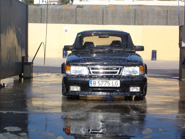

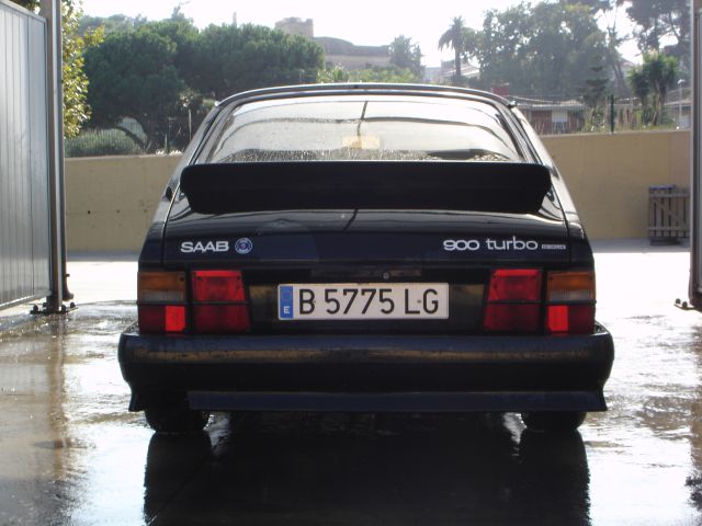

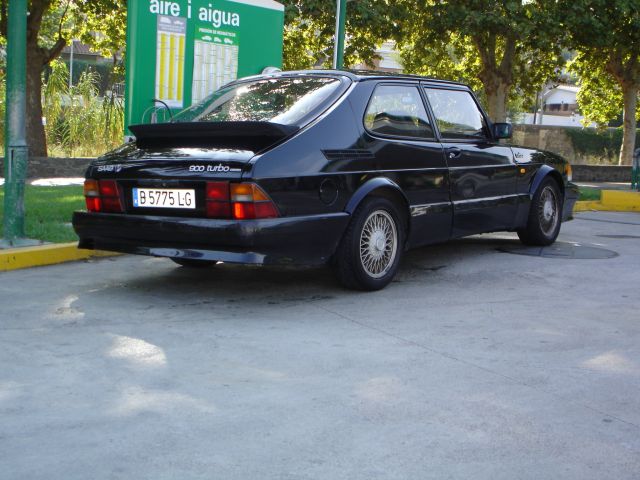

Bueno, un poco de egofotos nunca viene mal, no?
(no me he podido resistir...estoy enamorado
Ya que en todas las kdds siempre es tema de conversacion
Esta semana he realizado un poco de bricochapuzas y he disimulado bastante bien la gran mayoria de rozaduras que tenian los parachoques con un poquito de titanlux negro y pulimento. Y la cosa ha quedad bastante mejor de lo que pensaba
(no me puedo imaginar lo bien que quedará cuando lo repare un profesional)
edit: parachoques reparado.
