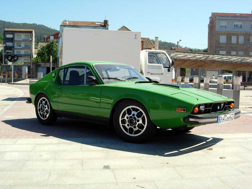

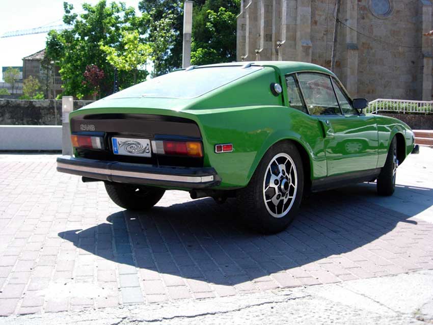

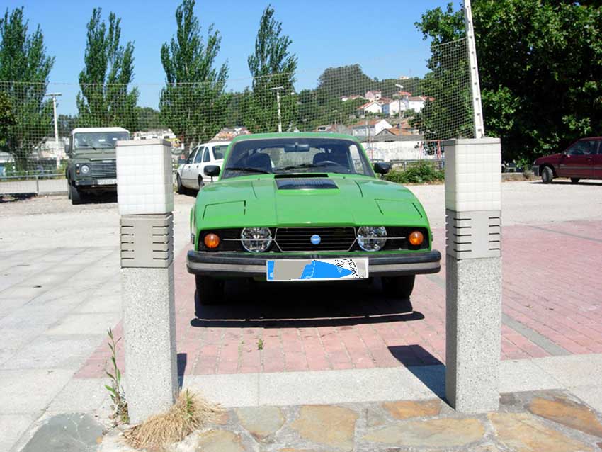

Bueno... el saltamontes ha visto hoy un poco el sol mientras le escogía unas colas de escape y probaba los frenos. Menudo cambio con los latiguillos blindados... será lo próximo que le ponga a daisy cuando vuelva a mí
- 0929.jpg (55.79 KiB) Visto 3769 veces
- 0928.jpg (65.27 KiB) Visto 3776 veces
- 0923.jpg (75.31 KiB) Visto 3776 veces
