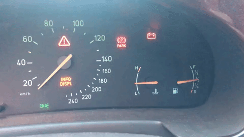

El cuadro , después de leer en muchos sitios todo el mundo aseguraba que un cuadro de 93 Trionic 5 se puede montar en un saab 900 trionic 5...... bueno pues resulta que ya nos encontramos la primera pega.... diferente conector... al menos me han dejado los cables, si no es mucho coñazo adaptarlo lo intentaré por que sí hay gente que lo ha montado pero este "pequeño" detalle no lo mencionaban...
Por lo demás... cuadro americano de 900NG, precioso.
Y con la aguja del turbo/APC

Lo del cuadro era previsible...
Yo conservo un cuadro con aguja del turbo de un 9-3 automatico. Igual las conexiones son iguales que las del tuyo y tienes un P&P.
Si te interesa te lo cambio a pelo para cuando se me pueda estropear el de mi 900.
Si quieres fotos las busco y te las pongo por aqui.
A seguir mejorando ese 9-3.

Buenas Marco, pues mira te lo agradecería la verdad, por que tengo un cuadro que por el momento es un pisapapeles salvo que adapte la instalación/conectores de mi coche para poder usarlo... Mi idea era usar el conector ese que me viene para empalmarlo a mi instalación pero creo que va a ser mejor poner el tuyo. Me hacía ilusión por la estética de tener el cuadro en millas/km y por la lucecita de shift up pero bueno jeje.
Hazle fotos al cuadro y sobretodo al conector que tiene. ¿era un 93 trionic 5 ?
