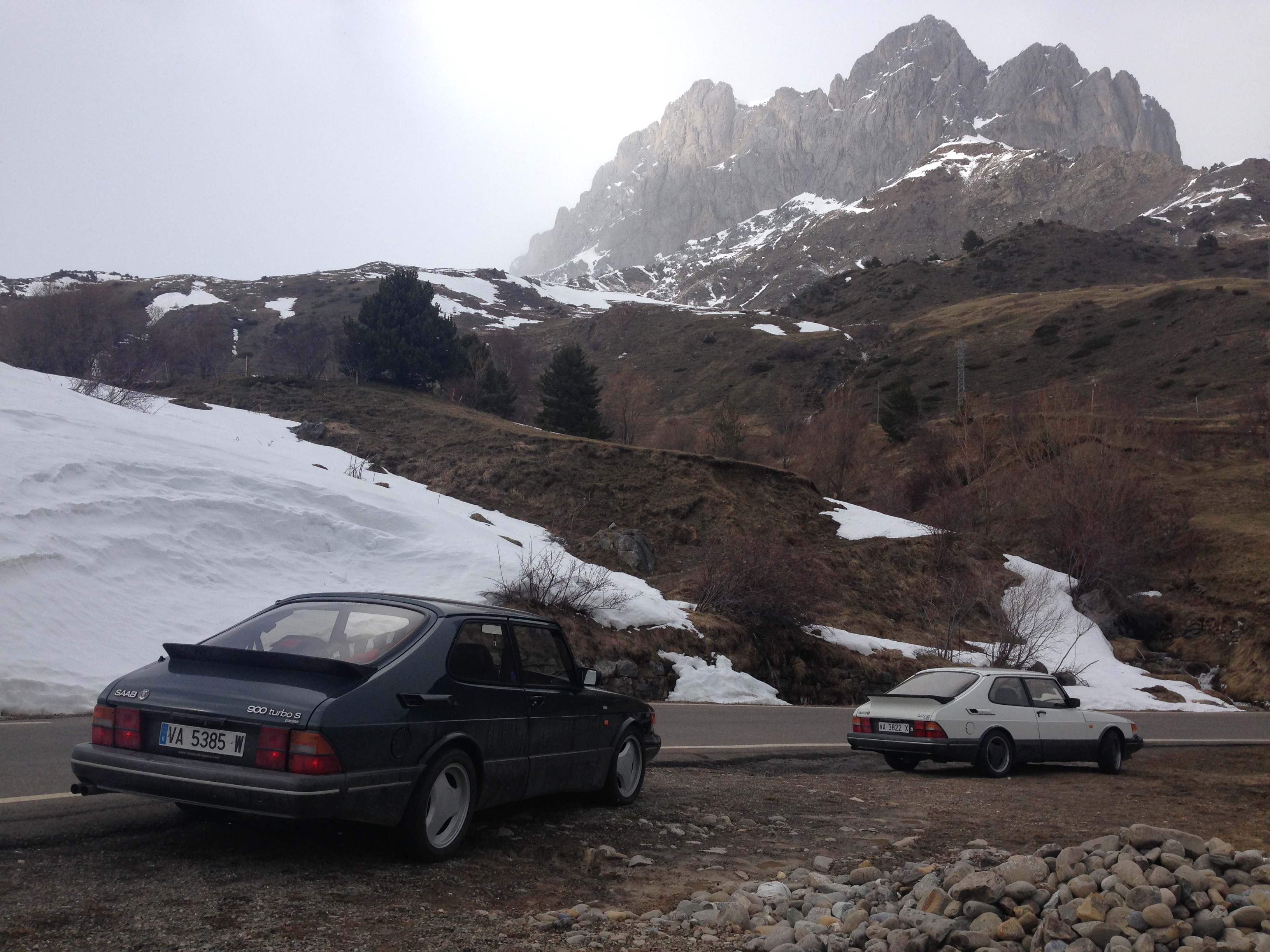

El 900 de Chems es blanco, el de la foto no.Onuba escribió:
O.K. es que en el mio se ve claramente el A.C., así como las tuberías que salen de este, es distinto al tuyo lo he visto hace un rato puesná fresquito el verano para ambos dos.
¡Pucelano cazado!
Re: ¡Pucelano cazado!
Acabo de abrir los ojos y si señor es azulón el de la foto; Estaré mas atento en la próxima para que no me deis portoslaos.Martín escribió:El 900 de Chems es blanco, el de la foto no.Onuba escribió:

Hola de nuevo Car donde van el otro latiguillo de marras ¿tu lo sabes? cuatro son obvios donde van uno a cada rueda pero y el quinto hoy lo he sacado del garaje y he seguido las tubería de liquido de freno, y no he visto donde va este, aunque no me he tumbado al suelo pues estaba mojado; Con las ganas que tengo de que mi aparato me lleve a la nieve y tu cuelgas esas fotos de dos compis, espero al año que viene, es que me pilla a cerca de cuatro cientos kilómetros. Otra cosa mi coche no se queda corto en empuje y es igual que el tuyo, y tu con menos kilómetros que el mio dices que la falta pucnh no se a lo mejor mi carro tiene mas fuerza anda mas y yo sin saberlo, nunca me he montado en otro novecientos.

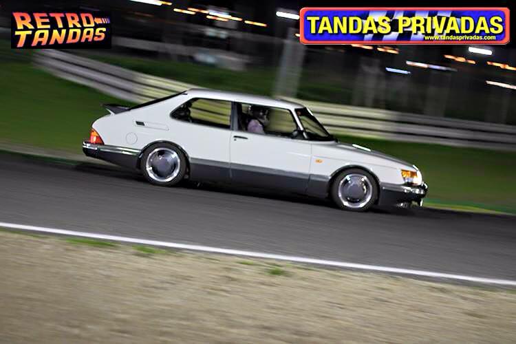

Antes de las nocturnas del Jarama sustituí las rotulas de carga de la suspensión, la superior del lado del conductor era la que más holgura tenía. El coche ha ganado aplomo. Los "ñiñi" que sonaban al pasar badenes han desaparecido después de cambiar los tacos de la estabilizadora.
Lo vuelvo a repetir, es de vital importancia el estado de líquido de frenos y el purgado del circuito. El anterior líquido no había cumplido dos años. Con el cambio me ha desaparecido un matiz de tacto que tenía la segunda velocidad al insertarla. Va perfecta, que dure...
