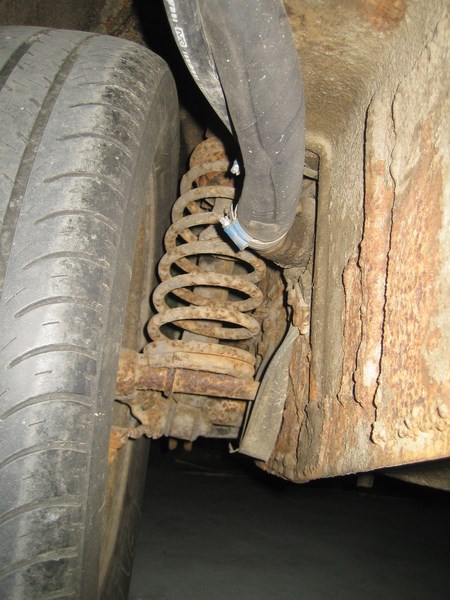

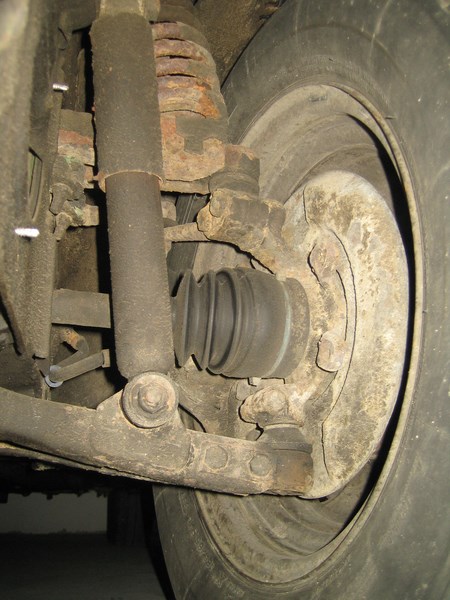

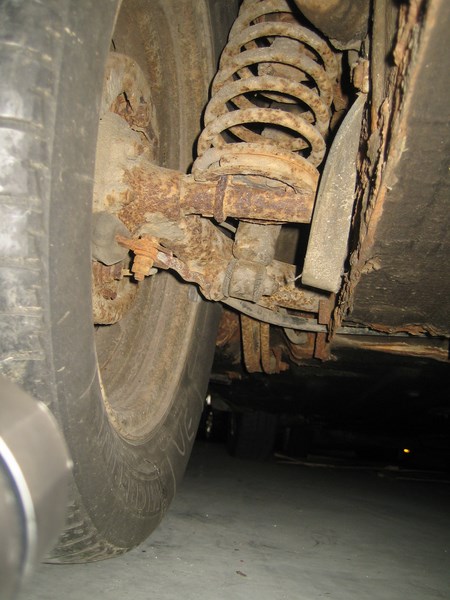

Primero unas fotos de los bajos, cuando levantas las faldas, te sueles llevar alguna sorpresa. :roll:
Todo enterito pero con una ligera pátina..

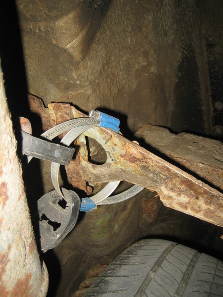

Efectivo y rápido sistema para sujetar el escape

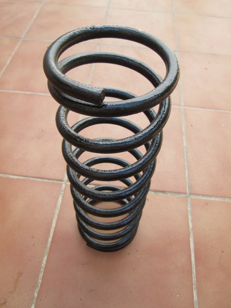

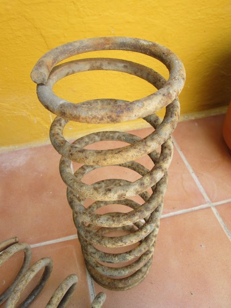

Soportes de muelle trasero. Es complicado repararlos así que los he comprado de segunda mano.

Asusta al ver las fotos pero es bastante superficial, menos en la aleta que tiene un agujero y ha perdido grosor en el resto basta con lijar y pintar, como me dijo un inglés, "no está tan mal" y es que viendo esas restauraciones que tienen que soldar piezas enteras en este caso es mucho más sencillo.
En algún momento de su historia le dieron un repaso porque tiene parches soldados y está pintado con alguna pintura de protección, gracias a esto se ha salvado.. En el interior de las aletas hay pequeños puntos de óxido, la protección ha funcionado muy bien, pero la suspensión no debía tener ningún tratamiento y se ha oxidado bastante más.
