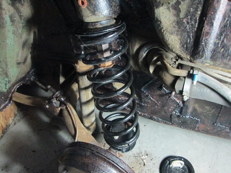

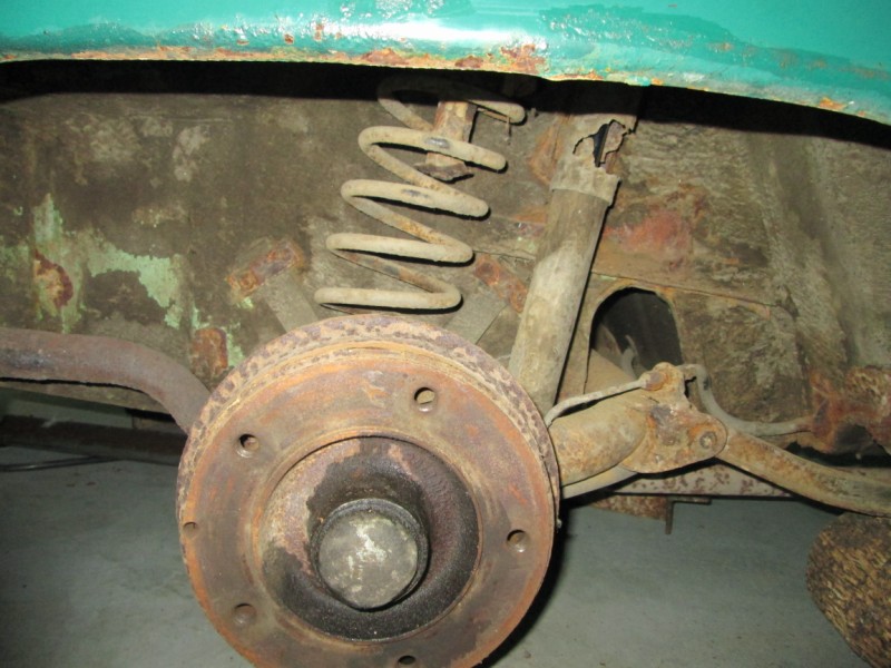

Primero unas fotos de los bajos, cuando levantas las faldas, te sueles llevar alguna sorpresa. :roll:
Todo enterito pero con una ligera pátina..

Efectivo y rápido sistema para sujetar el escape
saab 964.JPG (80.67 KiB) Visto 15410 veces

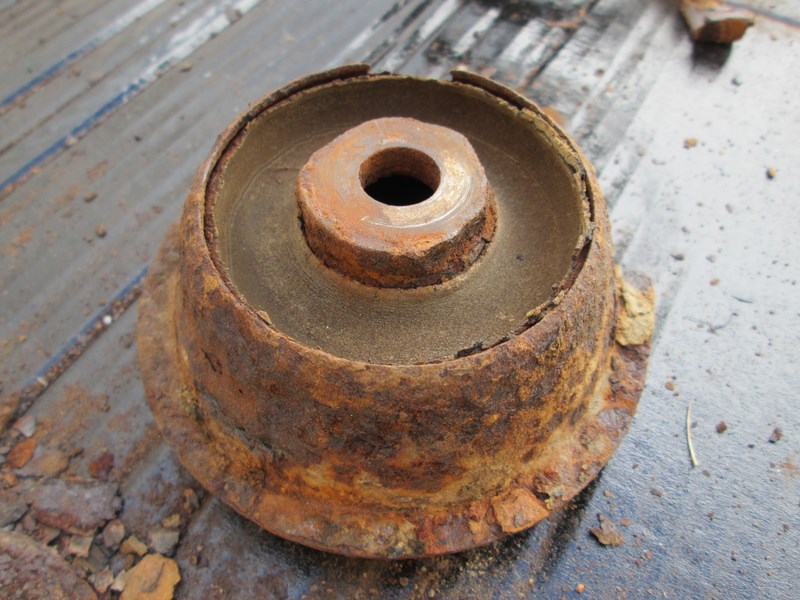

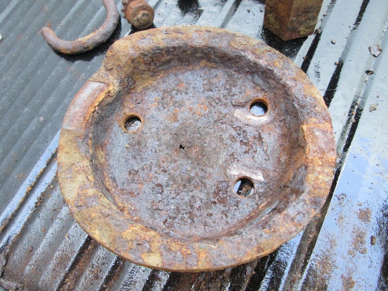

Soportes de muelle trasero. Es complicado repararlos así que los he comprado de segunda mano.

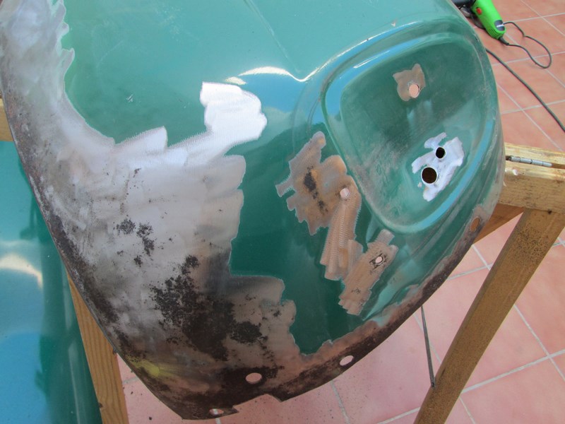

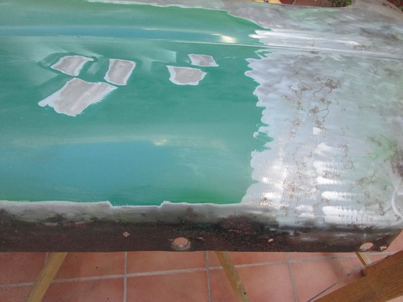

lijado y pintado:

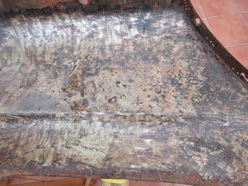

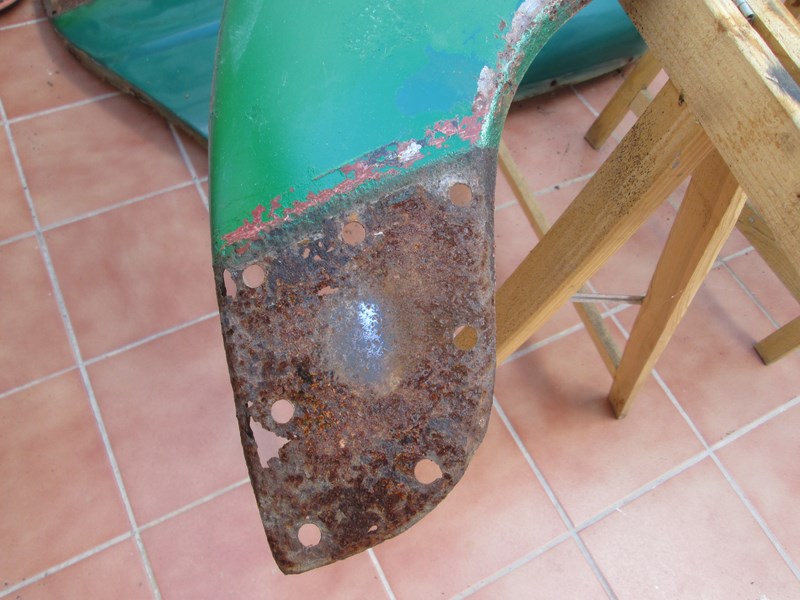

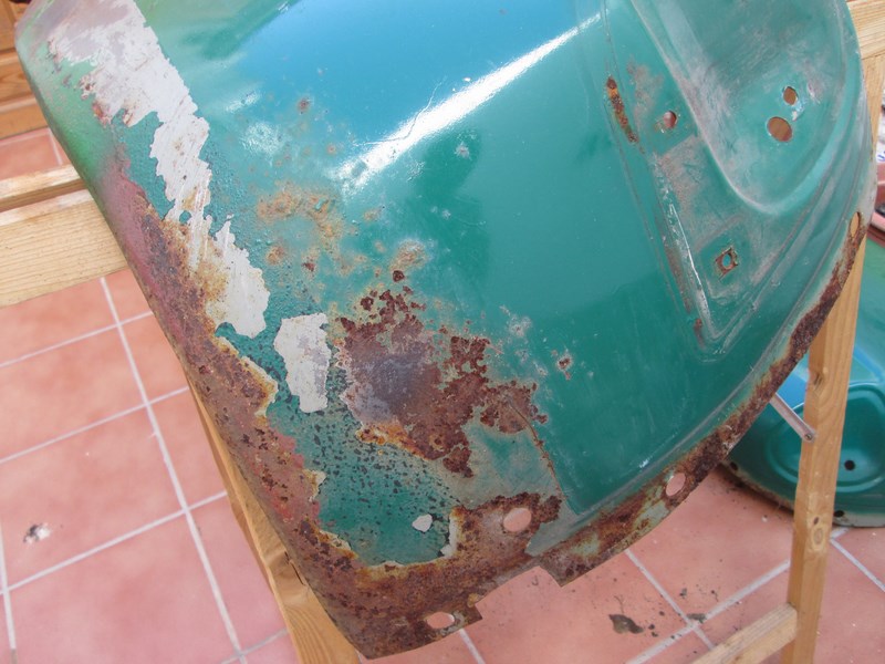

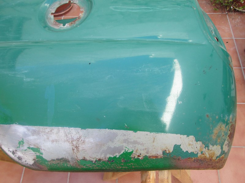

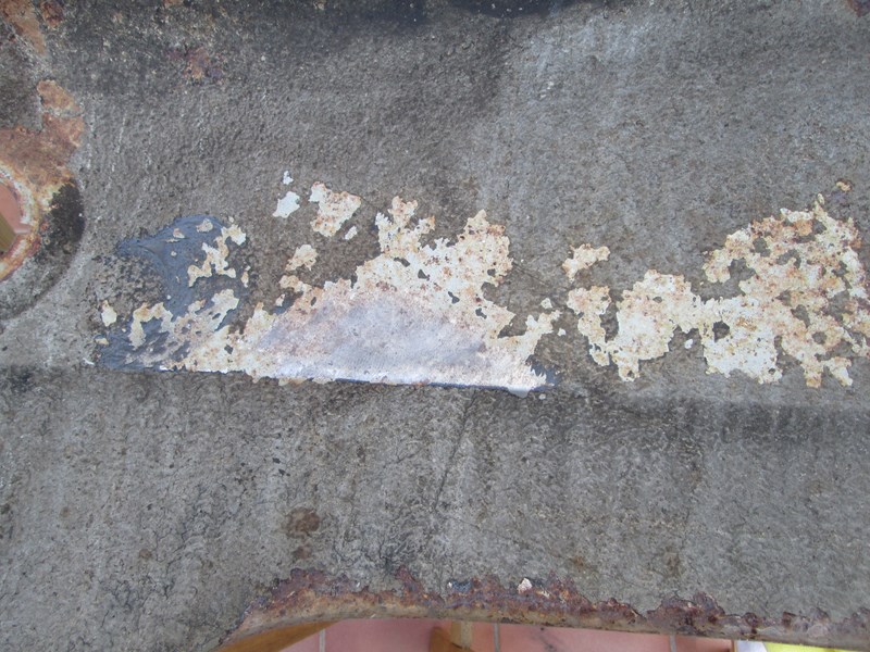

He quitado las aletas traseras para sanear toda la zona. Lo que era un poco de maquillaje se convierte poco a poco en una restauración más seria, aunque no quiero ir demasiado lejos por falta de tiempo, hay quien desmonta completamente el coche y ensarta la carrocería como si se tratara de un pollo para trabajar más cómodo y arreglar hasta el último detalle. No será mi caso :|

Re: saab 96 scrapyard run
...ya te sigo X96 en el foro inglés. Has emigrado ?
Qué cantidad de óxido. :shock:

Enanoloco escribió:Qué cantidad de óxido. :shock:
Asusta al ver las fotos pero es bastante superficial, menos en la aleta que tiene un agujero y ha perdido grosor en el resto basta con lijar y pintar, como me dijo un inglés, "no está tan mal" y es que viendo esas restauraciones que tienen que soldar piezas enteras en este caso es mucho más sencillo.
En algún momento de su historia le dieron un repaso porque tiene parches soldados y está pintado con alguna pintura de protección, gracias a esto se ha salvado.. En el interior de las aletas hay pequeños puntos de óxido, la protección ha funcionado muy bien, pero la suspensión no debía tener ningún tratamiento y se ha oxidado bastante más.

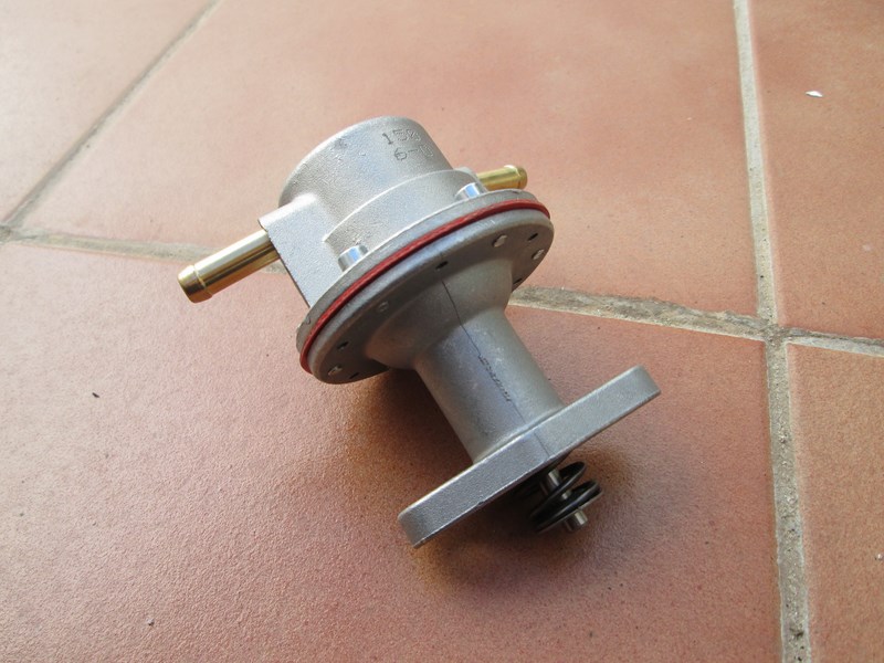

Voy comprando alguna pieza de repuesto, la bomba de gasolina pierde algo, quizás sea una junta pero nuevas son baratas.
