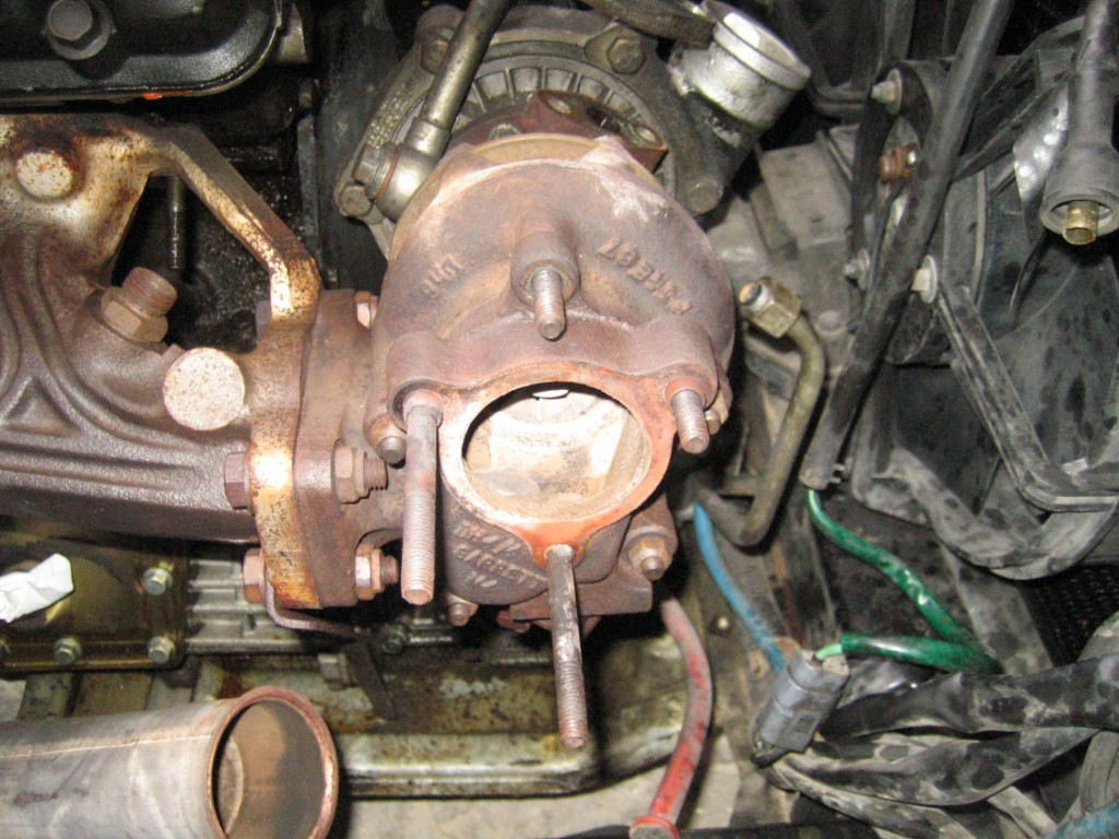

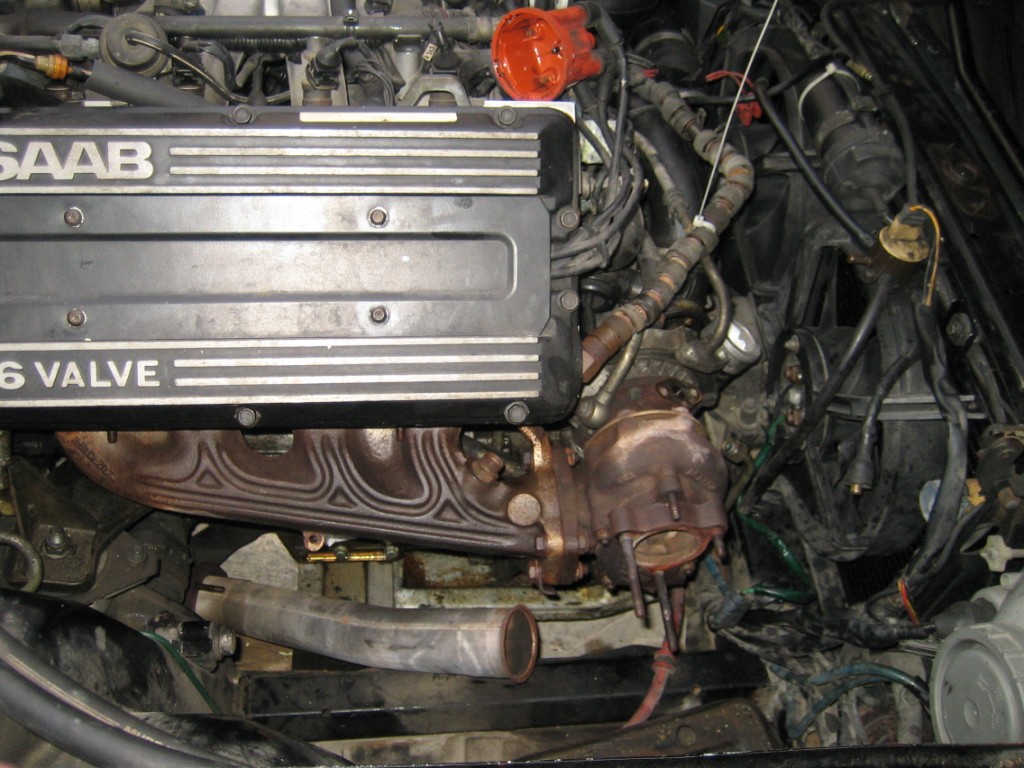

Después de bastante tiempo he descubierto el problema de falta de potencia. Era algo aleatorio por lo que me ha llevado tiempo descubrirlo. Era el turbo con bastante holgura, suficiente para que los álabes tocaran la pared y no girara bien por lo que hacía de tapón. En otros casos sí giraban bien y el coche tenía potencia, pero las últimas veces al ralentí comenzaba a echar bastante humo blanco por el escape.
Consultados los expertos me he decidido por cambiar el turbo por un más moderno mitsu TE 05 como el que llevan los modelos más modernos y los LPT. Conseguida la pieza de chez Mcoman lo divertido era cambiarlo. No habiéndolo hecho nunca me empapé del bentley y consejos de los expertos y me puse a al obra.

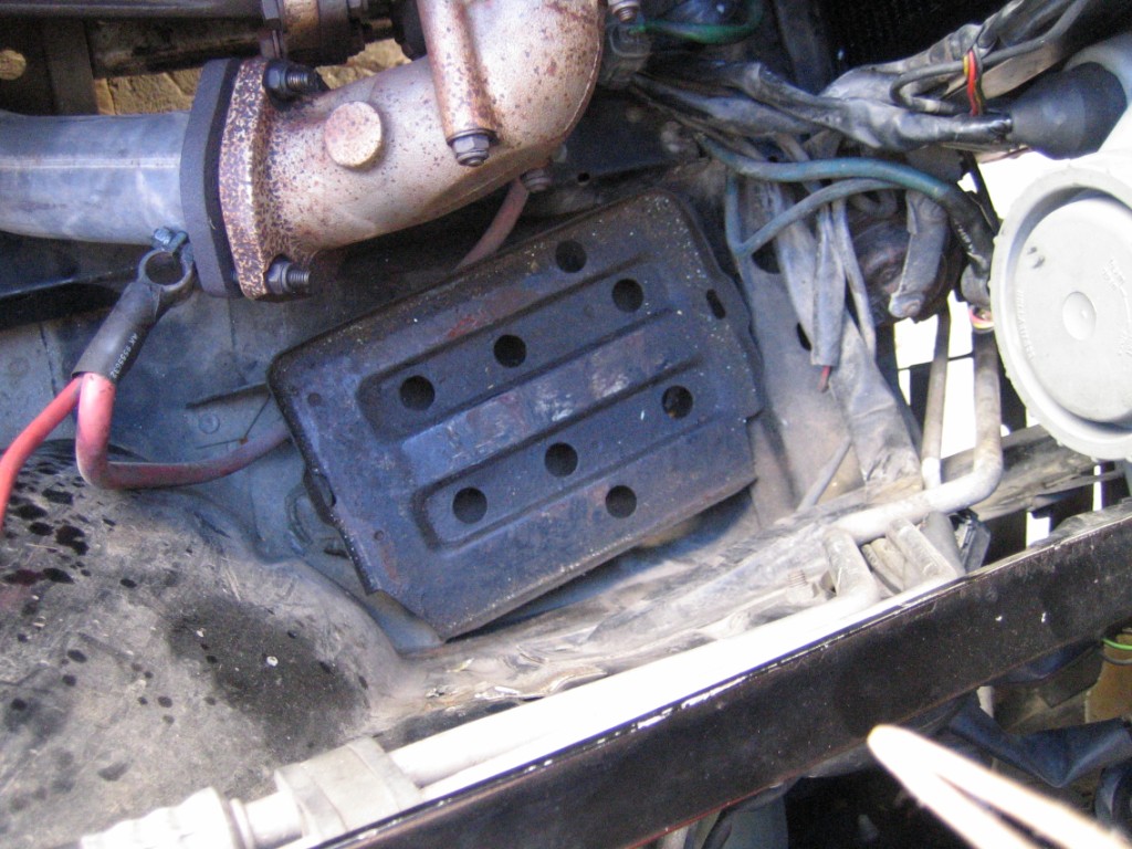

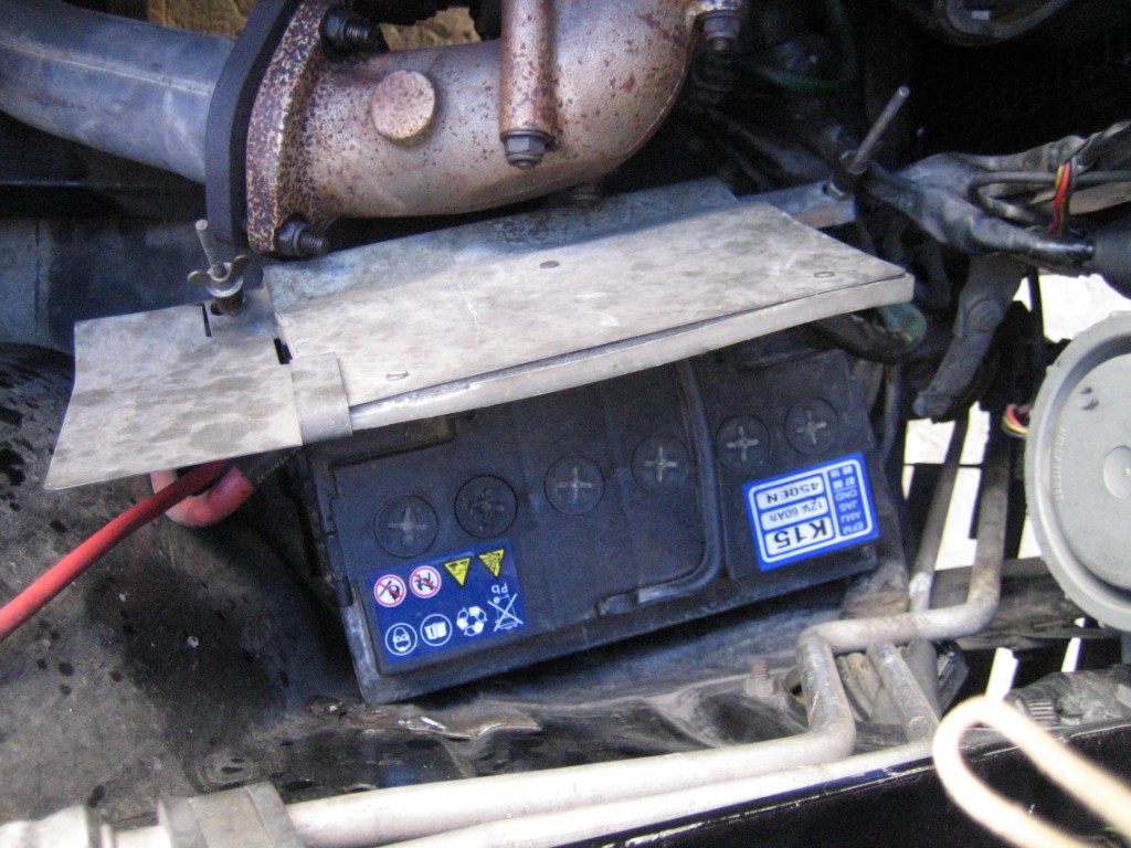

Quitar batería y echar mucho aflojatodo en todas las tuercas.
quitar distribuidor
quitar distribuidor
Re: saab 900 turbo S "dust edition"

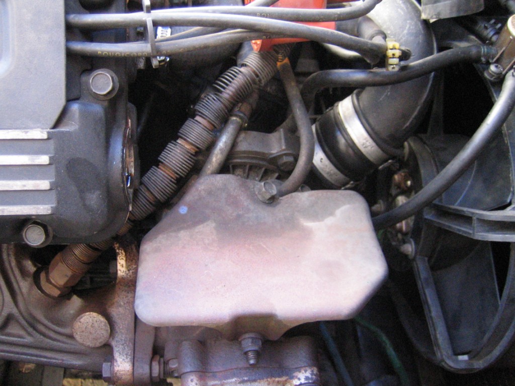

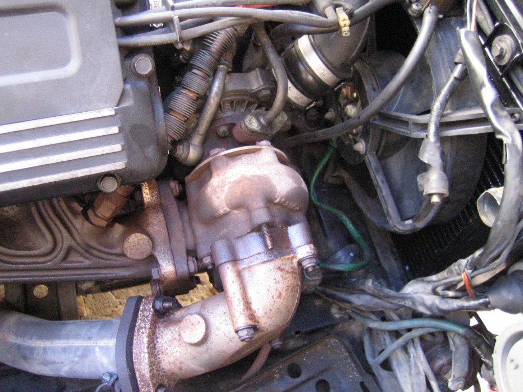

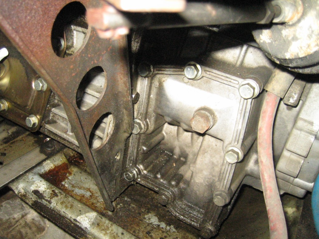

quitar protector de calor
quitar codo del turbo
quitar cala aceite cambio y también quité los tornillos que sujetan el escape para poder moverlo con más facilidad y quitar el codo.

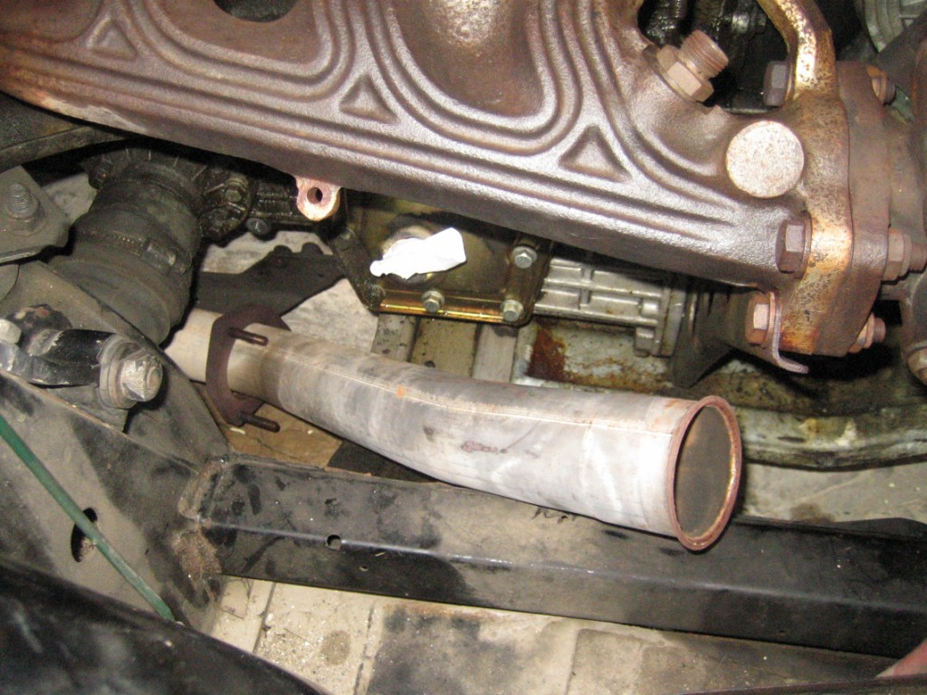

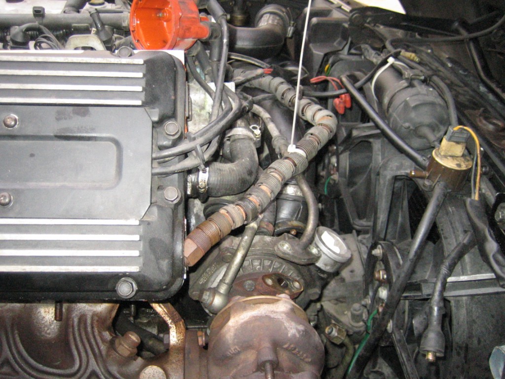

quitar el tubo metálico con muelle del sistema antipolución
también del lado de la mariposa de admisión para poder apartarlo con facilidad

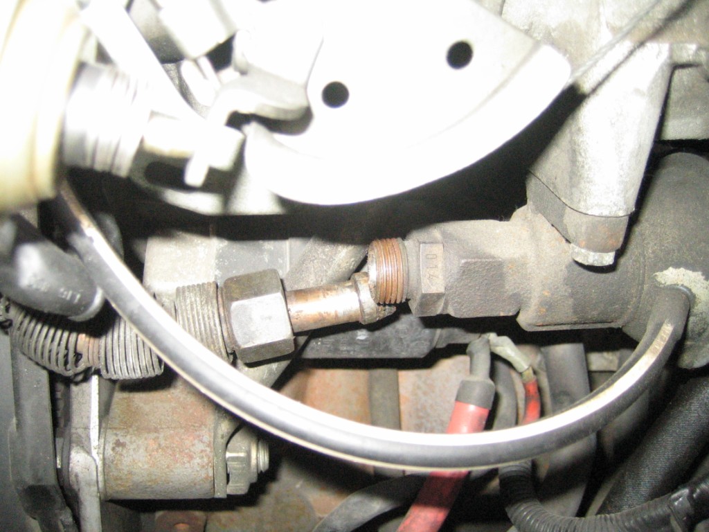

Quitar tubo de alimentación de aceite y los de entrada y salida de aire al turbo, y los tres pequeños que llegan del solenoide.

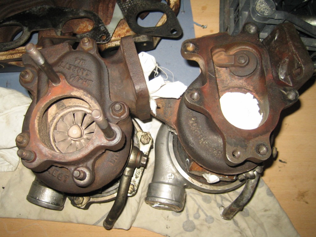

hay que quitar también el soporte del turbo que está sujeto a la caja de cambios por dos tornillos, uno por debajo que apenas se ve pero se llega bien y se puede aflojar con llave de carraca sin quitar el protector de carter.
Los dos turbos son bastante parecidos, la caracola del garrett te03 es algo mayor.

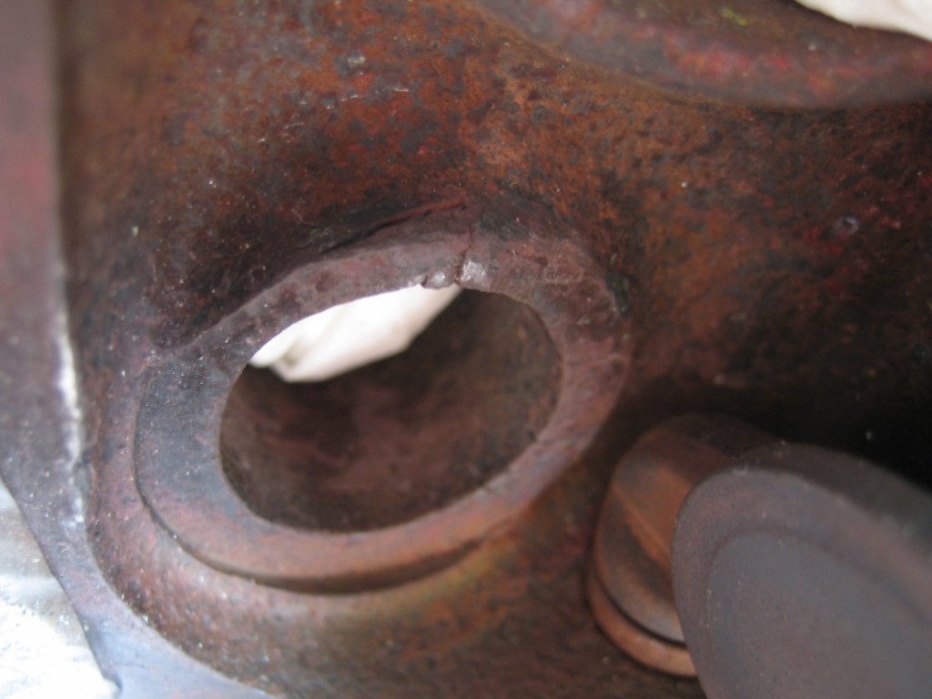

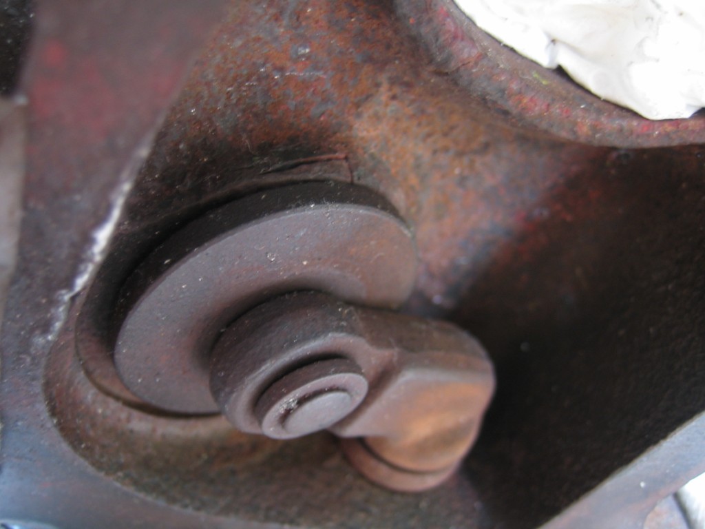

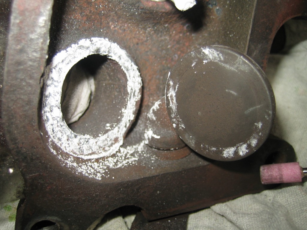

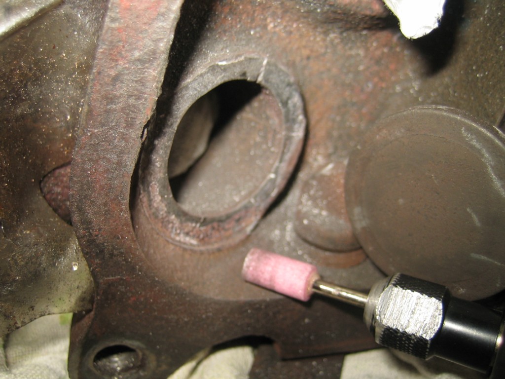

un problema que me encontré con el turbo de sustitución es la salida de gases deformada en la waste gate, quizás porque cerraba mal la trampilla y con el tiempo al pasar demasiados gases el metal de deformó.
Esto impide que cierre bien por lo que es imposible que este turbo soplara en condiciones.
Un poco de limado con tino y asunto resuelto
para afinar me ayudé de un poco de tiza que me permitía saber por dónde no apoyaba bien la tapa. El tornero se negó a hacer este trabajo.
