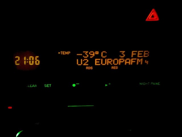

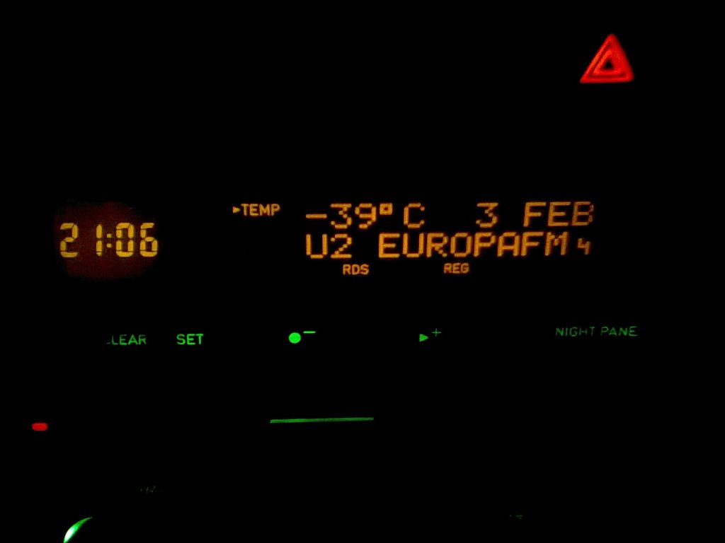

No, el temporal no ha sido tan brusco en Galicia. Se ha ido el termómetro exterior. Como resistencia NTC que es, si tomamos sus valores con un polímetro nos dará 0, o sea infinito (para DC). Esta estropeado.
El problema viene cuando es de quien depende el correcto funcionamiento del climatizador. Para climatizar el interior necesita de la señal de una sensor de tª exterior que es el mismo que nos indica la tª en el SID.
Por tanto cuando marca valores como los que se ven en la imagen, es imposible hacer saltar el aire acondicionado y se empaña todo.
En breve será sustituído ya que me he cansado de hacer pruebas con él. No he sabido identificar si la inyección toma parámetros de él por que esta bailando continuamente.
