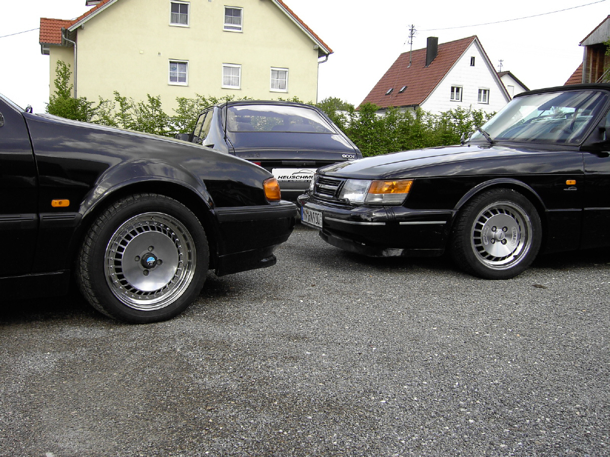

Sigo diciendo que a ese coche le faltan unas de estas

Calla, calla... que a lo mejor se las encargo a Alejandro GR que me las traiga en su siguiente viaje...

Piensa, si no vendes en negrito a corto plazo (ponle un par de años) serían el complemento perfecto a unos muelles un poco más bajos!
Diossss.... son perfectas!

Pues ya sabeis donde están y qué precio --> http://www.clubsaabespana.com/phpBB3/vi ... 6&start=45
