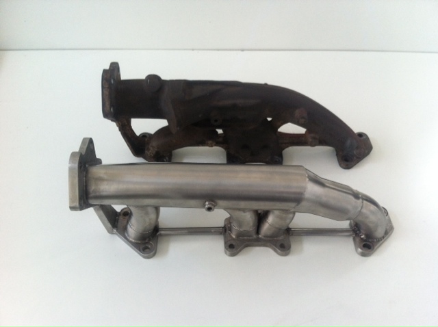

Por fin el colector de escape en inox

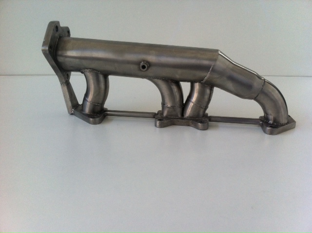

por saabotaje
Otra del colector nuevo

Re: Nuevo 900 turbo 8V Pre87 en el club
Publicado: Mar Jul 17, 2012 11:21 am
por angel-76

saabotaje escribió:Por fin el colector de escape en inox
¿De dónde?
Publicado: Mié Jul 18, 2012 12:05 pm
por saabotaje
¿De dónde?
Artesano hecho a medida reproduciendo el original
Publicado: Mié Jul 18, 2012 12:11 pm
por ivandlf
saabotaje escribió:
¿De dónde?
A mi esto me interesa ... ¿Muuuu caro? ... ¿no hubiese sido buen momento para haber hecho un 4 a 1?
Publicado: Mié Jul 18, 2012 1:32 pm
por saabotaje
Ivandlf barato no es pero mas que el de speedparts que es en serie y no esta hecho a medida reproduciendo el original con la dificultad que eso tiene.
Si te fijas estaáhecho un 4 a 1 y no un 4 2 1, que creo que es a lo que te refieres, en el orginal de fundicion es un 3 a 1 porque los centrales son el mismo tubo.
Dentro de que no hay repuestos y que al final se acaban abriendo los colectores quiero conservar el espiritu del coche poniendo una pieza replicada en mejor material y además solo por el menor rozamiento y la reduccion de peso es una mejora en si mismo.
