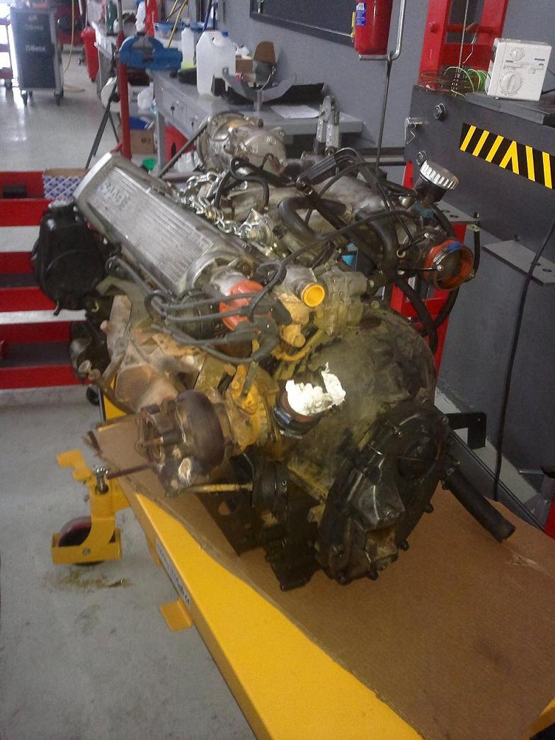

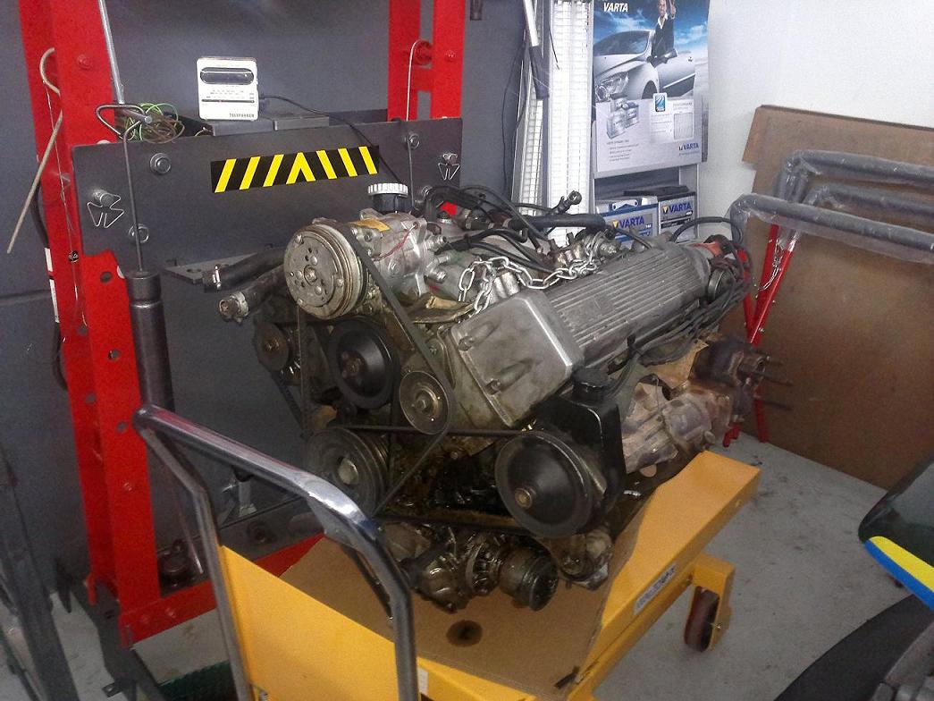

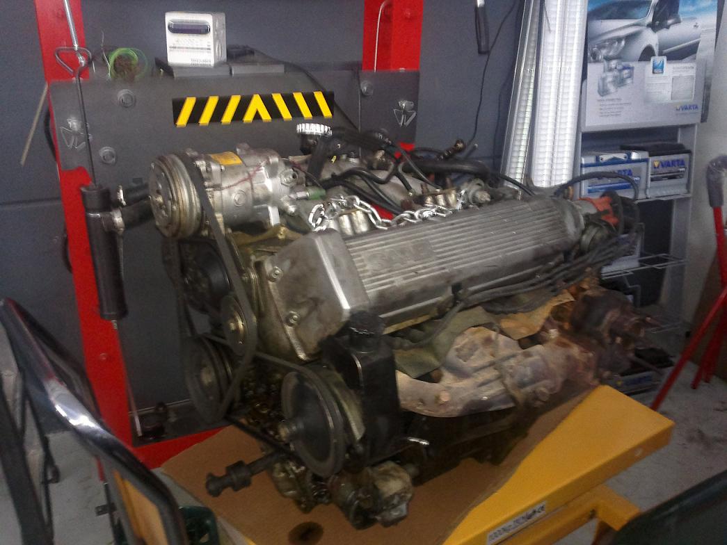

Pongo unas fotos del motor fuera del cofre

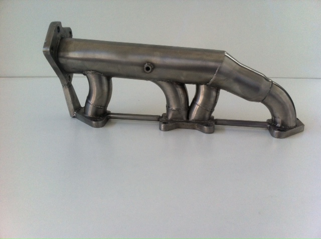

Por fin el colector de escape en inox
colector picoleto.JPG (74.04 KiB) Visto 4504 veces

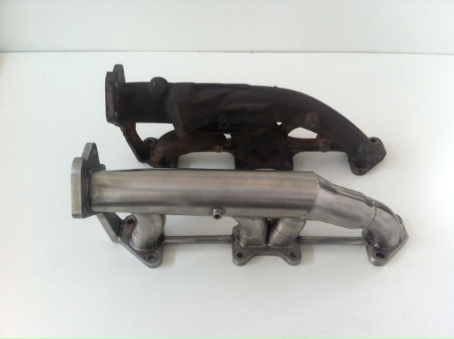

Otra del colector nuevo
la foto.JPG (83.33 KiB) Visto 4500 veces

Mensajes: 10899
Re: Nuevo 900 turbo 8V Pre87 en el club
saabotaje escribió:Por fin el colector de escape en inox
¿De dónde?
saabotaje
Mensajes: 2042
Mensaje por saabotaje »
¿De dónde?
Artesano hecho a medida reproduciendo el original
saabotaje escribió:
¿De dónde?
A mi esto me interesa ... ¿Muuuu caro? ... ¿no hubiese sido buen momento para haber hecho un 4 a 1?
saabotaje
Mensajes: 2042
Ivandlf barato no es pero mas que el de speedparts que es en serie y no esta hecho a medida reproduciendo el original con la dificultad que eso tiene.
Si te fijas estaáhecho un 4 a 1 y no un 4 2 1, que creo que es a lo que te refieres, en el orginal de fundicion es un 3 a 1 porque los centrales son el mismo tubo.
Dentro de que no hay repuestos y que al final se acaban abriendo los colectores quiero conservar el espiritu del coche poniendo una pieza replicada en mejor material y además solo por el menor rozamiento y la reduccion de peso es una mejora en si mismo.
