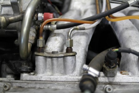

Peeeeeero de momento me voy a quedar con las ganas de subirme al purasangre: Ha surgido otro problema diferente: uno de los tubos que van a los inyectores está picado y pierde gasolina (creo que me dijo que era el segundo empezando por el cambio de marchas)...
Y llegados a este punto es cuando YO OS INVOCO! Necesito que alguien me eche un cable para conseguir estos conductos. Para que quede claro, son los tubos translúcidos que van desde el distribuidor de combustible hasta los inyectores. Y también necesitaría la junta tórica que los conecta con el inyector. ¿Se pueden conseguir en Parts for Saab o algún sitio similar? Ya puestos, trataría de conseguir los cuatro.... no creo que sean caros... ¿¿¿o sí???.

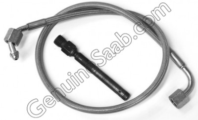

Acudimos a la invocacion.... En Tagliaferro imports tienes los conductos listos para atornillar y en el color que quieras eso sí prepara 190 pavos por los cuatro, no se si los venden de uno en uno.
Los conductos de los volskwagen no valen porque la cabeza que sale de la bomba es distinta.

http://www.genuinesaab.com/catalog/prod ... cts_id=834
Muchas gracias Cuñaos, sois unos espíritus la mar de eficientes! :wink:
Y a continuación, quiero manifestar que ME CAGUËNTOOO!.... 198$ + gastos de envío... que serán unos 160€, por lo menos! Y aún encima no me deja escoger el color, solo black o clear, con la ilusión que me haría verdes....
Bromas a parte, ¿qué os parece la opción desguace? ejem...
Y en caso de pedir esos de Tagliaferro, dos preguntas: ¿Sabeis si incluirán esa junta de goma que menciona el mecánico? ¿Qué versión tendría que pedir, la banjo ends (early) o la 90 both ends (later)? Supongo que la última, ya que mi 900 es de los últimos T8, pero por si acaso...
Última duda: la foto del producto incluye el inyector.... cuando dice que es un set, ¿se refiere que consta de los cuatro conductos.... o a caso el set es un solo tubo más el inyector?

Nacho escribió:Bromas a parte, ¿qué os parece la opción desguace? ejem...
La opción desguace siempre está ahí, máxime para un coche que no es de diario, pero te vas a encontrar tubos quebradizos como el tuyo. Es uno más de los males de los 8 válvulas. Aparece entonces Taliaferro y encuentra un nicho de mercado, incorporando al tubo incluso las conexiones a la Jetronic y al inyector.
En los desguaces casi no hay 900 classic y en consecuencia mucho menos los de motor de 8 válvulas.
Vamos, que les envíes un correo preguntando con número de bastidor y modelo, cual es el que te tienen que enviar a ti. Triste pero real.

Gracias por tu aportación Enanoloco! Pero de triste nada. Lo triste sería que no existiese recambio alguno. Y esos conductos son caros, pero parecen de gran calidad y "de por vida".
Si no queda otro remedio los pediré, y cruzo los dedos para que el precio indicado sea por un kit de cuatro conductos. Si fuera así, y viendo la calidad del producto, incluso no me parecen tan caros...

Nacho el precio es por los 4. Yo les compre para por si acaso pero no fue necesario ponerlos porque los conductos originales estan bien transparentes y flexibles.
